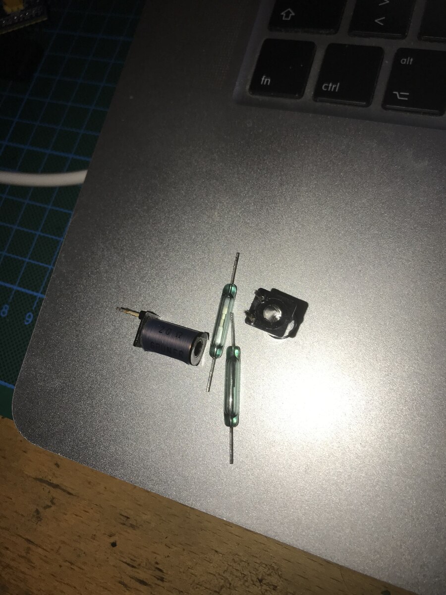

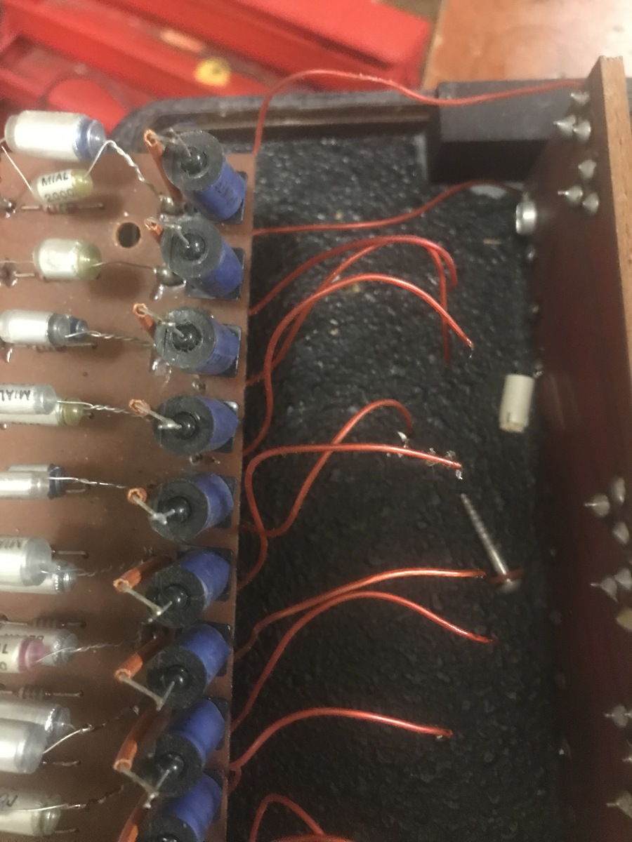

Habe hier in einer el. Orgel eine Schaltung, in der eine Kette von 13 Gruber 20 Ohm Reed Relais mit ihren Spulen alle in Serie geschaltet sind. Bei 2 Relais in der Kette messe ich mit dem Piepser keinen Durchgang im Kontakt. Die anderen haben alle geschaltet. Leider habe ich keinen Schaltplan von der Mimik. Ich nehme an, die Relais werden von einer Konstantstromquelle gespeist. Habe jetzt die Glasröhrchen aus den Relaisspulen herausgefummelt und will mir morgen neue besorgen. Sind die Kontakte mit kleinen Magneten versehen und können die altern?

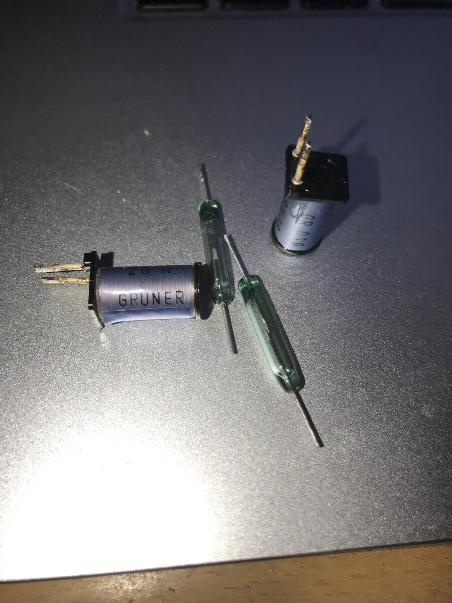

Christoph K. schrieb: > Sind die Kontakte mit kleinen Magneten > versehen und können die altern? Ja und ja, das hast du ja selber bemerkt. Es lohnt sich, vorher die Einbaurichtung in der Spule zu testen, weil die Reeds polarisiert sind.

Ingo W. schrieb: > Was Reedkontakte übel nehmen, ist wenn damit Kondensatoren > kurzgeschlossen werden, dann bleiben sie gern kleben (geschlossen). Bei > dir nicht wahrscheinlich und nach deinen Messergebnissen wohl auch nicht > der Fall. > > Christoph K. schrieb: >> Sind die Kontakte mit kleinen Magneten >> versehen und können die altern? > > Macht man, wenn die Kontakte ohne Bestrohmung geschlossen sein sollen > und durch gegensinnige Erregung abfallen sollen (Ruhekontakt). > Ob dies bei dir der Fall sein sollte, hängt davon ab, was die Kontakte > bewirken. Sie schalten einem LC-Schwingkreis Styroflex-Kondensatoren auf und ab.

Danke, hhinz, für die Wissensauffrischung mittels Wikipedia Link. Hatte im Moment vergessen, daß die Kontakte ja nicht polarisert oder magnetisiert sind sondern (@mschoeldgen) , da aus Weicheisen, erst im Spulenfeld, dem eines Stabmagneten, magnetisiert werden. Gruner, nicht Gruber, wie ich anfänglich schrieb. Gruner war ja eine bekannte Marke und ist es heute noch. Noch ein paar Fotos zur Anschauung. Werde jetzt gleich mal losziehen zu meinem Elektroniklieferanten am Ort, und zwei Kontaktröhrchen holen und dann sehen, ob das Baßpedal wieder spielt.
