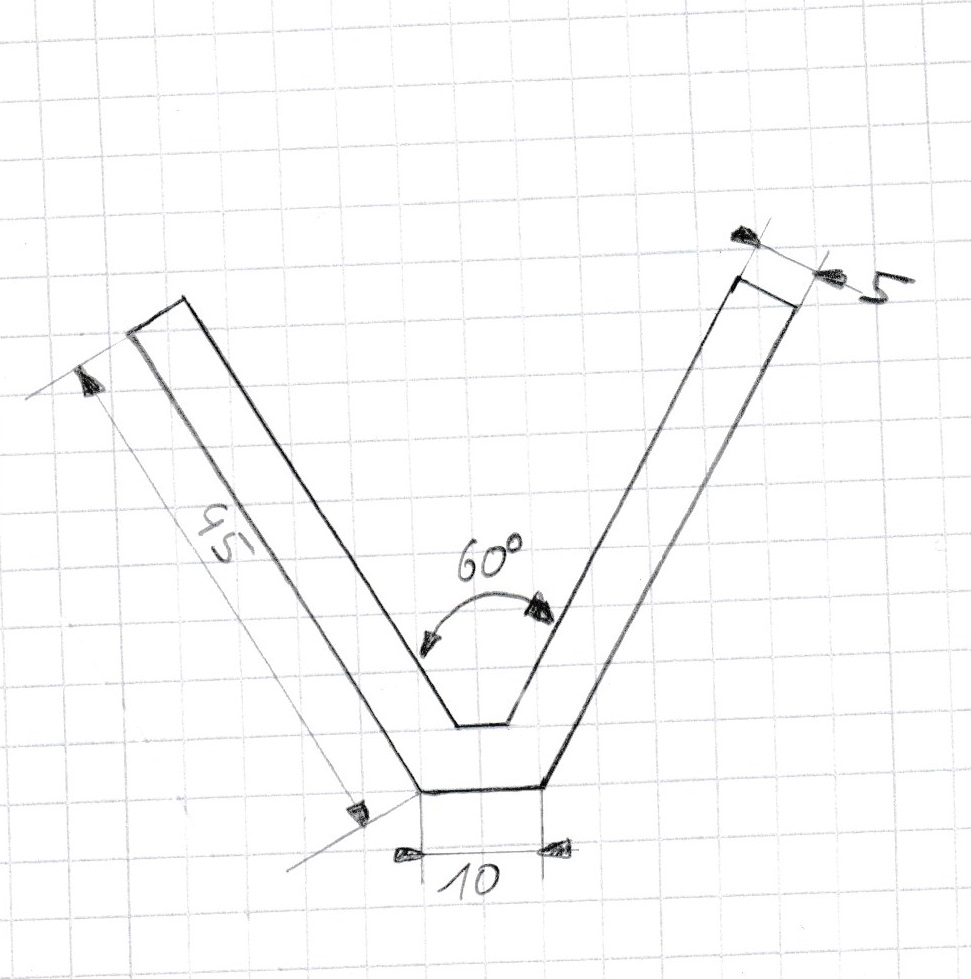

Ich suche, um etwas zu reparieren, ein spezielles Aluminium-Profil. Leider konnte ich im Internet bisher nichts dergleichen finden - scheint eher unkonventionell zu sein. Ich habe eine Skizze angehängt. Eventuell weiß jemand wo man so etwas her kriegt. Notfalls muss ich basteln oder probieren das "Profil" zu kanten. SG Sebastian
Das scheint tatsächlich etwas spezielles zu sein. Hab nur einen Anbieter mit 2mm Stärke gefunden: https://www.elbemetall.de/l-profil-aluminium-2-00-mm Oder halt etwas stabiler aus Edelstahl: https://shop.versandmetall.de/de/edelstahlwinkel-gleichschenkelig-60-laenge-2500-mm.html Was sagt denn der Hersteller von dem was Du reparieren möchtest? Gibt es da vielleicht eine Ersatzteilnummer?
Christian M. schrieb: > Gibt Firmen die kanten das online auf dein Wunschmaß! Ein 5er Blech mit diesem Radius und diesem Winkel... Da stehen die Chancen bestens dass es bricht. Alu ist fast nur noch als totlegierter Recycling-Müll auf dem Markt, wird schwierig. Fertige Strangpressprofile in diesem Format sind mir noch nicht untergekommen. Ich würde tatsächlich mal ein oder zwei Metallbaubetriebe anfunken ob die eine Möglichkeit sehen dass zu kanten, ev mit größerem Radius oder dünneren Blech. Wie lang solls denn sein? Gruß, DerSchmied
Es handelt sich bei diesem Teil um die "Eck-Profile" eines Gittermastes. Die Stabilität sollte durch meine Reperatur nicht beeinträchtigt werden, deshalb bin ich auch etwas vorsichtig. Alex J. schrieb: > Was sagt denn der Hersteller von dem was Du reparieren möchtest? Gibt es > da vielleicht eine Ersatzteilnummer? Der Hersteller saß in Griechenland. Ich glaube jetzt gibt es ihn nicht mehr. C. D. schrieb: > Christian M. schrieb: >> Gibt Firmen die kanten das online auf dein Wunschmaß! > > Ein 5er Blech mit diesem Radius und diesem Winkel... > > Da stehen die Chancen bestens dass es bricht. Genau das befürchte ich auch... > Fertige Strangpressprofile in diesem Format sind mir noch nicht > untergekommen. Ich würde tatsächlich mal ein oder zwei Metallbaubetriebe > anfunken ob die eine Möglichkeit sehen dass zu kanten, ev mit größerem > Radius oder dünneren Blech. Ich werden demnächst mal bei ein paar Betrieben in der Nähe nachfragen. Eventuell wissen die was .. > Wie lang solls denn sein? Ich brauche 3 Stück mit je 6 m länge (zur Not kann man auch zwei kürzere Teile miteinander verschrauben). Mit schweißen wäre man ziemlich lange dran und ob das dann gerade wird ... mit meinen Schweißfertigkeiten sicher nicht :-) Das Profil pressen lassen wird vermutlich exorbitant teuer sein ... Die Reperatur eilt zum Glück nicht - eventuell finde ich ja eine Lösung Danke & SG Sebastian

Sebastian E. schrieb: > Notfalls muss ich basteln Ein kundenspezifischen Stranggussprofil kostet nur so 2000 EUR Einmalkosten, klar sind die kundenspezifisch. Alex J. schrieb: > Hab nur einen Anbieter mit 2mm Stärke gefunden Völlig anders. Christian M. schrieb: > Gibt Firmen die kanten das online auf dein Wunschmaß! Sicher nicht, das ist stranggezogen. Sebastian E. schrieb: > Es handelt sich bei diesem Teil um die "Eck-Profile" eines Gittermastes. > Die Stabilität sollte durch meine Reperatur nicht beeinträchtigt werden, Du brauchst eine andere Lösung, Neuberechnung Gittermast ?

Das Profil ist wohl eine kundenspezifische Fertigung. Wenn der Strangpresser keinen Stempel hinterlassen hat: Vergiss es. Wenn du unkonventionell rangehen willst: Schau dir an was die Fassadenbauer bei dir in der Gegend verschrauben. Vielleicht ist ja auch was anderes als Schüco dabei. Je grösser die Fassade je einfacher wird es im Netz den Fassadenbauer und Hersteller zu finden, sie das als Referenz anführen. Schweissbar ist das nicht. Am Bau wird normal kein Fassadenalu geschweisst. Wenn du dir deinen Mast selber stricken willst: Mit Nieten kommst du einfacher zum Ziel. Wenn du das Gitter frei Hand schweisst zieht die Wärme dir das schnell mal schief und krumm.

Sebastian E. schrieb: > Ich habe eine Skizze angehängt. Eventuell weiß jemand wo man so etwas > her kriegt. Notfalls muss ich basteln oder probieren das "Profil" zu > kanten. Deine skizze suggeriert fälschlich, das Du "innen" noch eine gerade Fläche an der "Ecke" hast. Wenn die Skizze wirklich das trifft, was Du haben willst: 2 Stücke 5mm Al werden im 60 Grad Winkel verschweißt. Denn die nicht masstabsbsgretreue Zeichnung sagt dich: 5er Al liegt an der "Eckkannte" doppelt und ergibt schon 10 mm -- da bleibt "innen" nix mehr als der 60 Winkel. Das auf 6m Länge WIG zu schweissen: Geht für erfahrerene Betriebe. Bedenke aber das St48 mit weniger Materialstärke gleiche Festigkeit und Belastbarkeit erreicht, und feuerverzinkt auch 20 Jahre hält -- es muss nccht immer AL sein, der Gewichtsvorteil: it depends, bei dünnerem Material relativiert sich das schnell.

Vielleicht wärs ja möglich einen 90° Winkel auf die 60° umzuwalzen. Dafür sind halt entsprechende Walzen nötig, die dürften Sonderanfertigungen sein. Das mit den 10*120° unten wird aber auf keinen Fall funktionieren.
