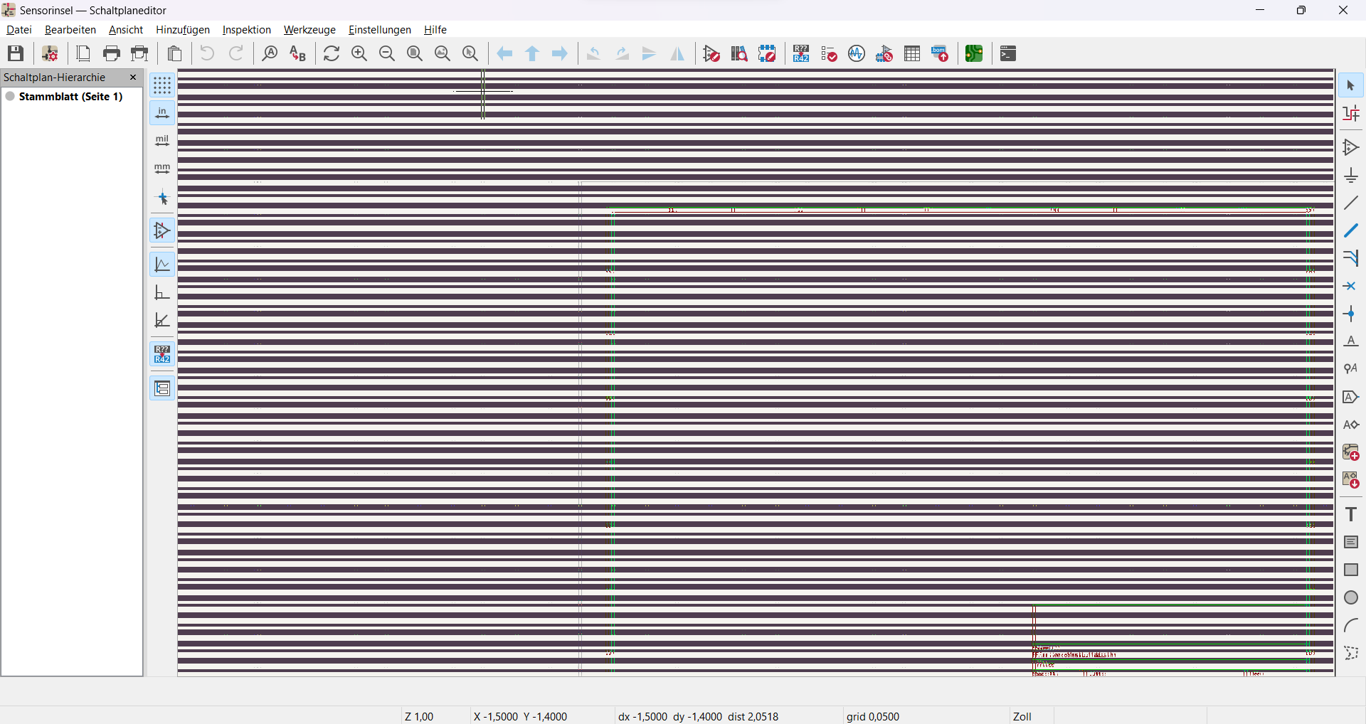

Moin Moin,
habe heute KiCAd zum ersten Mal installiert und mich natürlich für die
neuste Version entschieden. Jedoch bekomme ich wie im Screenshot
angezeigt diesen Grafikfehler. Der Grafikfehler tritt auch nur auf
diesen Laptop auf, bei meinen PC sieht alles einwandfrei aus. Hat jemand
eine Idee woran es liegen. Ich bedanke mich für jede Antwort. :)
Ich verwende dabei Windows 11.

von Jack V. (jackv)
Es fehlen Informationen zum verwendeten Betriebssystem, sowie zur
verwendeten Hardware.
von Lukas (edikvoltage)
Ich verwende Windows 11 und auf dem PC Windows 10. Was genau möchtest du
zur Hardware wissen? :)
von Roland F. (rhf)
Andreas schrieb:
> Hat jemand eine Idee woran es liegen (könnte)?
Überprüfe mal ob du den aktuellen Grafiktreiber verwendest. Ansonsten
schau mal unter Menue Einstellungen -> Einstellungen -> Allgemein ->
Antialiasing. Vielleicht hilft mit den Einstellungen ein wenig zu
spielen.
rhf

von Monk (roehrmond)
Irgendwo im Programm kann man die Nutzung von 3D Beschleunigung
deaktivieren. Vielleicht hilft das.

Laptop mit sowohl Intel als auch NVidia oder AMD GPU? Dann für KiCad mal
die "high performance" GPU in Anzeigeeinstellungen->Grafikeinstellungen
auswählen.
Manche Software kommt mit den unterschiedlichen GPUs nicht so gut klar.
von Hans W. (Firma: Wilhelm.Consulting) (hans-)
Dürfte ein Problem mit deinen Grafiktreibern sein. Die 2d Beschleunigung
ist leider verhältnismäßig schlecht getestet von den Herstellern (man
zockt ja heute mehr 3d als man 2d CAD macht).
Probier ein up/downgrade (also entweder neueste Version oder-wenn du die
nutzt- eine etwas ältere). Wahrscheinlich gibt's bereits einen eintrag
im kicad issue-tracker...
Ich hatte das schon einige Male bei NVidia...
Mein Laptop hat nur eine Intel UHD Graphics 620 Grafikkarte, also
eventuell reicht die einfach nicht aus. Ich kann auf dem Laptop
eigentlich auch so gut wie nichts zocken :D Ich werde dann einfach die
KiCad Version 5 nutzen, da habe ich keine Probleme. Vielen Dank für die
Tipps!

von Georg S. (randy)
> Dann versuche ich noch die Grafikkarte manuell zu
> up/downgraden
Bevor du das machst suche Einstellungen in KiCAD die so ähnlich heißen
wie "deaktiviere 2D Beschleunigung" oder "nutze Framebuffer". (dann
Haken setzen oder löschen, versteht sich)
Jetzt hab ich die Einstellung gefunden! Ich habe bei den
Anzeigeeinstellungen der jeweiligen Editoren die Rendering Engine auf
"langsame Grafik" eingestellt. Der Grafikfehler ist behoben!
Danke nochmal an alle für die Hilfe!

von Roland F. (rhf)
Harald S. schrieb:
> Was für einen "jeweiligen Editoren" ??
Gemeint sind die Editoren in KiCad, also der Schaltplaneditor b.z.w. der
Leiterplatteneditor. Da kannst du unter
"Einstellungen->Allgemein->Anti-Aliasing" allgemeine Einstellungen
bezüglich des Antialising vornehmen, die für das ganze Programm gelten
und unter
"Einstellungen->Schaltplaneditor->Anzeigeoptionen->Rendering-Engine"
b.z.w.
"Einstellungen->Leiterplatteneditor->Anzeigeoptionen->Rendering-Engine"
zwischen der "langsamen" oder der "beschleunigten" Grafik wählen.
Einfach mal die einzelnen Einstellungen ausprobieren.
rhf
