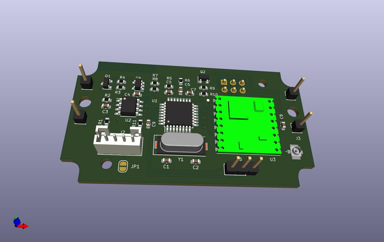

von Uwe B. (uwebre)
Mampf F. schrieb:
> Ui sehr schön! Hast du das zufällig in einem Git oder so?
Der Schaltplan der einfachen THT-Version anbei.
Die Software ist mit der Arduino Umgebung erstellt um des Rad nicht
aufwändig neu erfinden zu müssen.
Wenn man das in SMT aufbaut passt das in die schicken Bopla BoLink
Gehäuse. Ein Bild einer Platine dafür oben. Die Batterie kommt auf eine
2. Platine obendrauf.
Schick mir eine Emailadresse, dann maile ich die Dateien der
THT-Variante.
Uwe
> THT-Variante.
Hab ich dir geschickt.
Vielen Dank!
