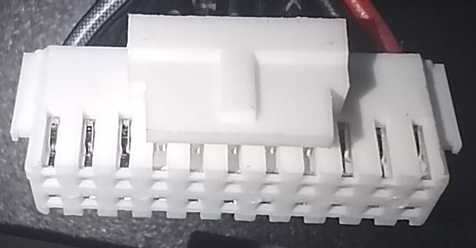

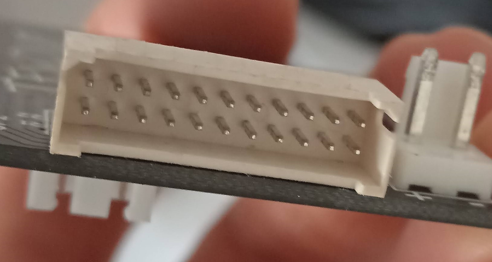

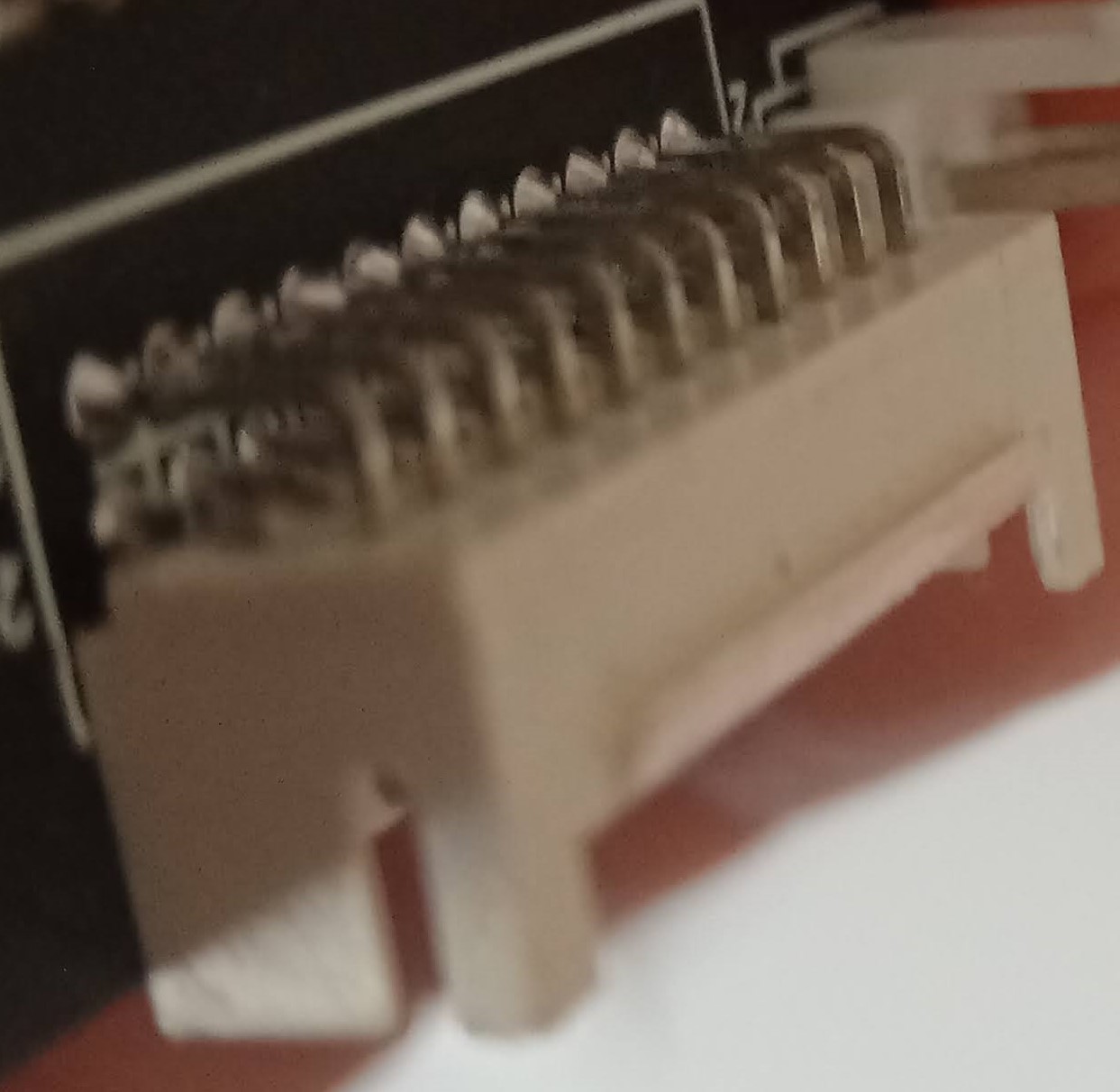

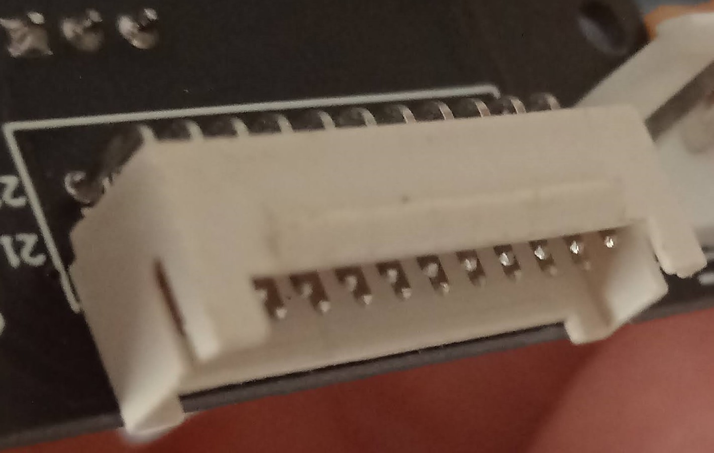

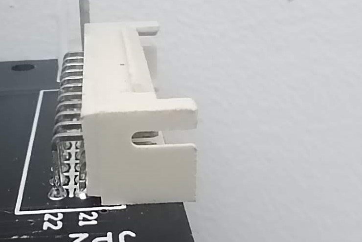

Guten Tag zusammen, ich bin auf der Suche nach diesem Steckertyp, konnte das einfach nicht finden, weder auf mouser oder auf digikey sonst wo. Das einzige was ich gefunden habe ist der Name PHB, weiß aber nicht ob das richtig ist. der pitch ist 2mm und es ist 2x 11Pin Das ist ein Bauteil aus meinem 3D Drucker, da ist mir der FlachbandKabel durchgebrannt, wollte bei Gelegenheit auf IDC Kabel umrüsten, dazu brauche ich alle Stecker, die auf der Platine drauf sind. Danke
Das hier ist zumindest ähnlich: https://www.jst.com/products/crimp-style-connectors-wire-to-board-type/phd-connector/ Praktisch wäre es noch, wenn Du das Gegenstück zeigen könntest.

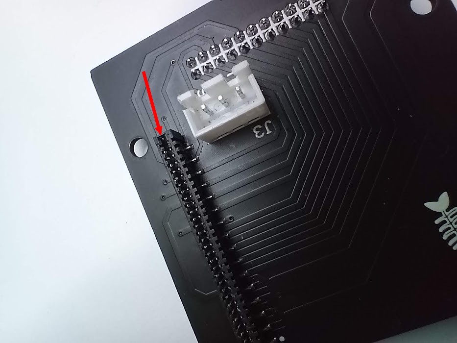

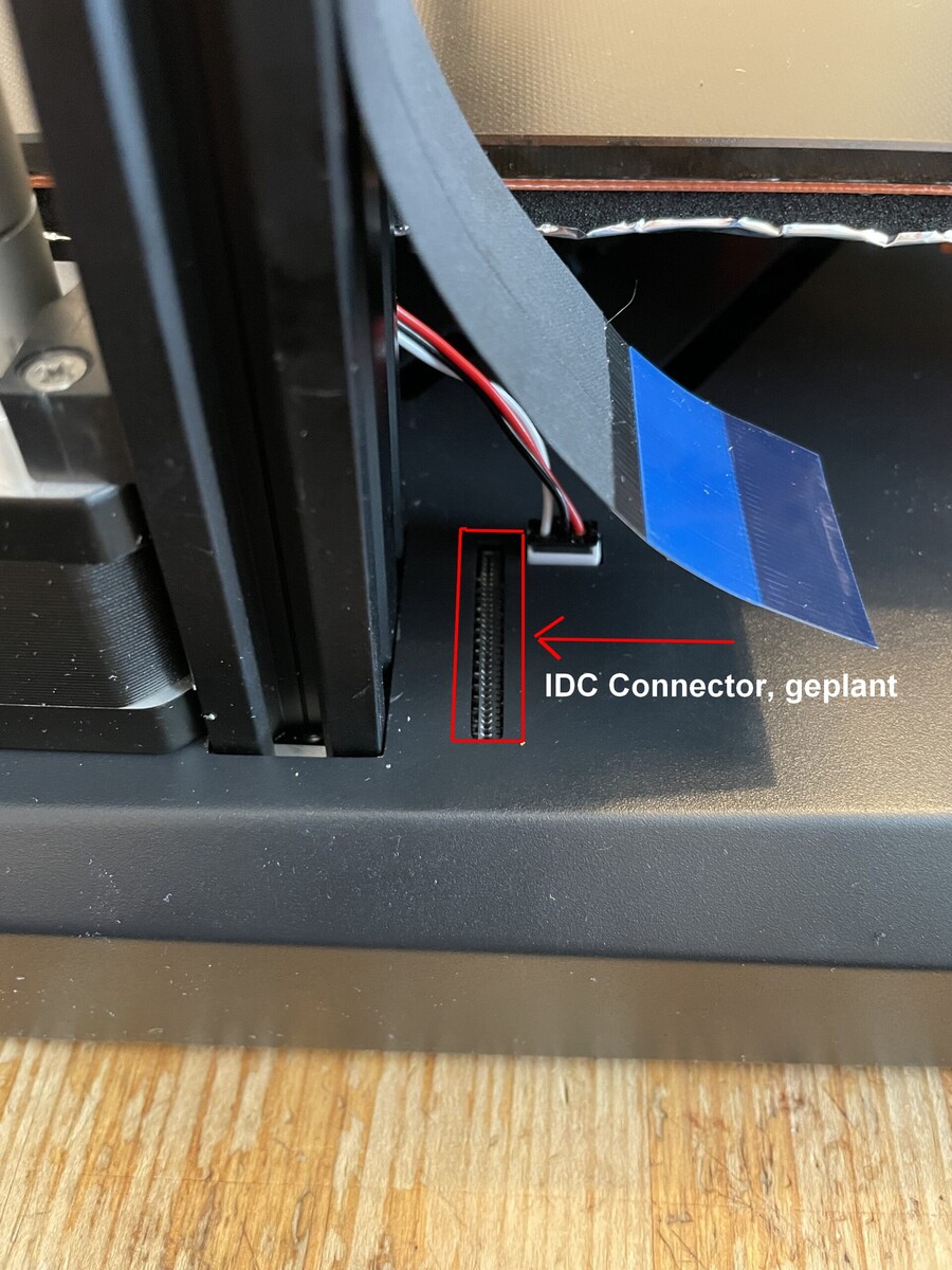

Anbei das Gegenstück und noch weitere Bilder bei bessere Beleuchtung. Ich werde auf IDC 2.54 wechseln versuchen, IDC 2.0 gibt es auch aber teurer und schwerer zu finden, 2.54 ist viel einfacher und wie sand am Meer. Beim Flachbandkabel wurden 9 PINS benutzt um Strom zu übertragen, das werde ich mit IDC 28AWG auf 4-5 reduzieren. Das Problem mit dem Flachbandkabel ist, dass der gerne verrutscht nicht richtig sitzt und es Übertragungsprobleme gibt und wenn du es versuchts im laufendem Betrieb festzustecken, gibt es funken :). Schlechter Design oder schlechte Komponenten benutzt bei der Herstellung.

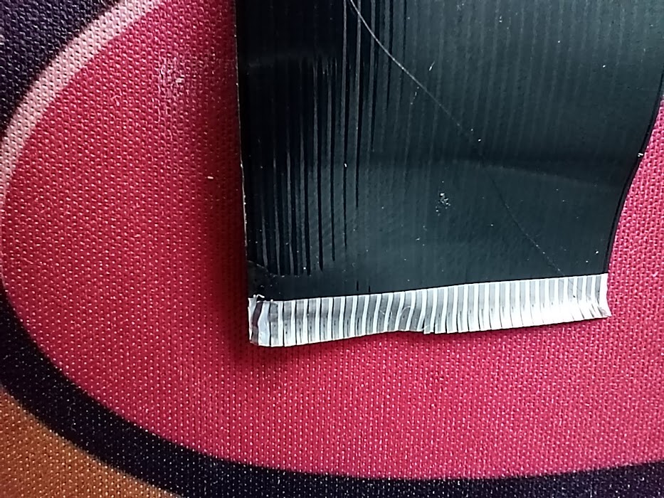

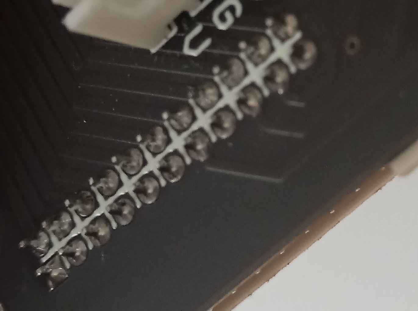

So ist der mir durchgebrannt, das was man auf dem Bild sieht ist bereits ausgebaut, analysiert, die Pfade bestimmt und mit IDC 2x 12 PIN nachdesignt. Dadurch das man beim FFC 10 PINS benutzt hat und der Querdurchschnitt beim IDC etwas besser ist, habe ich es auf aktuell in meiner Zeichnung auf 4 Pins Reduziert, wobei ich auch 2x 13 PIN einsetzen und damit 6 oder 7 PINS für die Stromübertragung benutzen kann.

Firat S. schrieb: > Das Problem mit dem > Flachbandkabel ist, dass der gerne verrutscht Das Kabel. Auch die Kabel für IDC werden als Flachbandkabel bezeichnet, was Dir da verkokelt ist, ist ein Folienleiter (flex foil, die Steckverbinder dafür heißen FFC). So ein Folienleiter verrutscht unter Normalbedingungen nicht, wie zig Millionen Drucker (Nadel, Tinte oder auch 3d) seit Jahrzehnten beweisen, in denen solche Kabel ständig bewegt werden.
Harald K. schrieb: > So ein Folienleiter verrutscht unter Normalbedingungen nicht, wie zig > Millionen Drucker (Nadel, Tinte oder auch 3d) seit Jahrzehnten beweisen, > in denen solche Kabel ständig bewegt werden. Beim Druckvorgang brach mehrmals die Kommunikation mit dem Motherboard ab, erst wo ich dann mit dem Finger gegen die Halterung gedrückt habe, konnte weitergedruckt werden, dann brach der Lüfter ab, der Kabel lies sich rechts und links, zehntel Millimeter hin und her bewegen und irgendwann gab es den funken während der Druckkopf sich bewegt hat. Vom Motherboard zum beweglichen führt ein 32er FFC Kabel, unten rechts geht es zum Hotend Lüfter etc. mit einem 24er FFC weiter. Da gibt es keine Probleme. Das Problem tritt nur oben auf. Mit dem ersten Kabel gab es auch Probleme mit der Kommunikation, das ist der 2. Kabel der abgeschmiert ist. Jetzt dachte ich, der IDC ist ja ähnlich flexibel, hat besseren Sitzform und kann mehr Ampere übertragen. Ich hatte auch schon die Idee den Halter auszulöten und ein neues dran zu löten aber mit dem SMD wird es bei mir schwierig. Meine Idee ist jetzt SMD Halterungen direkt mit anfertigen zu lassen und den Rest IDC und was sonst noch so dran ist selbst zu machen. Hab den Leiterbahn von dem was durchgebrannt ist schon erstellt. 1:1 nur statt FFC mit IDC und weiterhin FFC an der Seite.
Ich glaube ich hab es gefunden, sieht stark danach aus. Leider auf üblichen Verkaufsportalen nicht zu finden. https://www.lcsc.com/product-detail/Wire-To-Board-Wire-To-Wire-Connector_HX-Zhejiang-Yueqing-Hongxing-Elec-HX20028-22WAP_C704096.html
Firat S. schrieb: > Ich glaube ich hab es gefunden, sieht stark danach aus. Leider auf > üblichen Verkaufsportalen nicht zu finden. > > https://www.lcsc.com/product-detail/Wire-To-Board-Wire-To-Wire-Connector_HX-Zhejiang-Yueqing-Hongxing-Elec-HX20028-22WAP_C704096.html Vor allem kein IDC.
H. H. schrieb: > Vor allem kein IDC. Nein, IDC Connector ist einfach, das was ich suche ist eben das Gegenstück im Bereich des Motherboards mit dem gesuchten Connector, wo alle Kabel reinlaufen. Da führt dann ein FFC Kabel raus und zum beweglichen Arm, siehe das durchgebrannte, die zu sehende Platine ist bereits analysiert, ohne dass ich den Connector gefunden habe, kann ich die untere Platine ja nicht austauschen, alle Kabel sind fix mit dem auf dem Foto zu sehendem Connector, da kann ich kaum was machen, brauche den Connector 1:1

Harald K. schrieb: > Was genau suchst Du jetzt? Du hast Bilder eines in die Platine > eingelöteten Steckverbinders gezeigt; Du schreibst, daß IDC "einfach" > wäre ... ich suche genau den gezeigten Stecker. auf der Platine ist auf der anderen Seite eine ffc Verbindung was nach oben führt. ich möchte die gesamte Platine selber planen und dann mit IDC auf der anderen Seite. vorher muss ich sicher sein, das ich alle Stecker finde, die ich benötige.
Bearbeitet durch User
Firat S. schrieb: > ich suche genau den gezeigten Stecker. Das dürfte ausreichend nahe am von mir verlinkten JST-Beispiel dran sein, aber Du kannst auch einfach eine zweireihige Stiftleiste im 2mm-Raster verwenden, oder wackelt auch an den dort angeschlossenen Kabeln ständig ein Grobmotoriker rum? Sieh Dir halt das Datenblatt von JST (über meinen Link zu finden) genauer an, und dort vor allem die Buchse (d.h. das Ding am Kabel, was in den in die Platine gelöteten Stecker gesteckt wird) und vergleiche das mit Deinem https://www.mikrocontroller.net/attachment/601428/IMG_20230615_135918.jpg

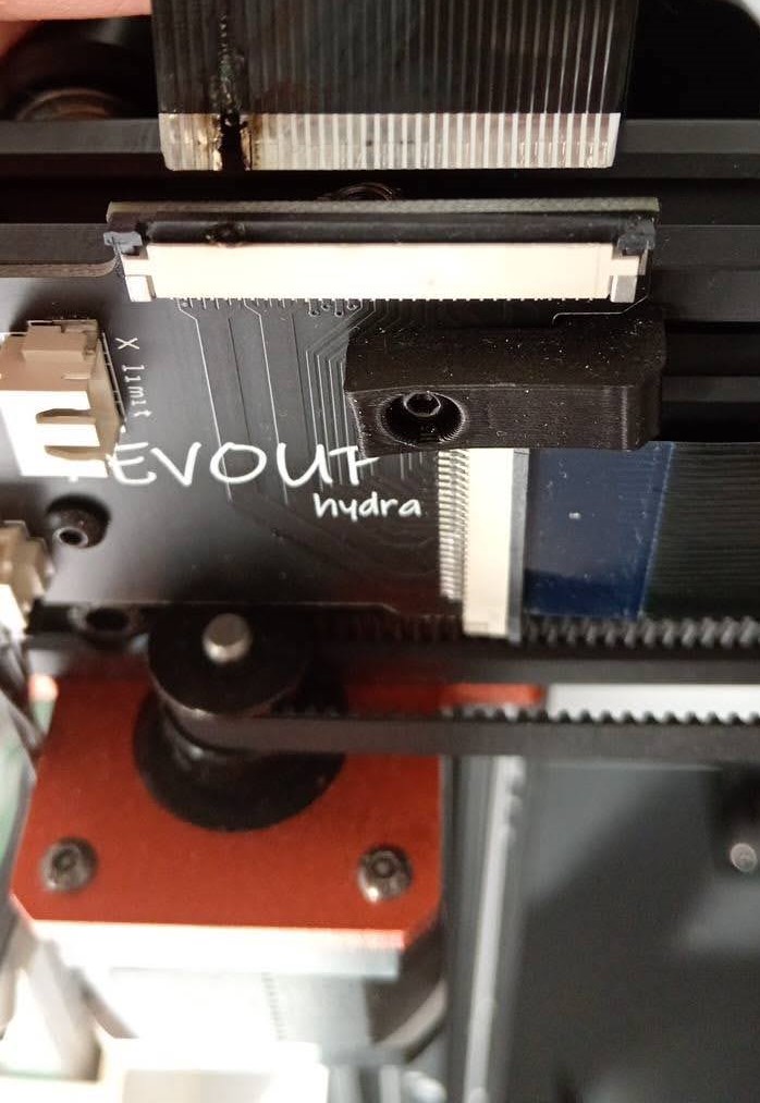

um es kurz zu fassen, es ist unten im Rahmen eine Platine mit dem gezeigten Stecker. der Stecker verbindet den Motherboard mit der Platine. von diesem aus geht eine ffc nach oben zu der beweglichen arm. da ist ebenfalls eine Platine und Empfängt den FFC Kabel und verteilt es seitlich an hotend und x Achsen Motor. was ich will ist, die beiden Platinen neu und statt mit ffc mit idc zu designen. hoffe mir mit idc ähnliche Konstruktion aber Steckverbindung an beiden Enden. die obere Platine habe ich bereits neu designt, bei der unteren war ich mir bis jetzt bei diesem stecker unschlüssig und dachte hier können die Profis den Stecker auf Blick erkennen, weil sie eventuell tagtäglich damit arbeiten.
Drei mögliche Fehlerursachen: 1) die FFC-Buchse war nicht verriegelt 2) die FFC-Buchse war verriegelt aber das FFC steckte beim Verriegeln der Buchse nicht richtig drin 3) Die Dicke des FFC-Kabels passt nicht zur FFC-Buchse (ja, da gibt's auch verschiedene Dicken!)

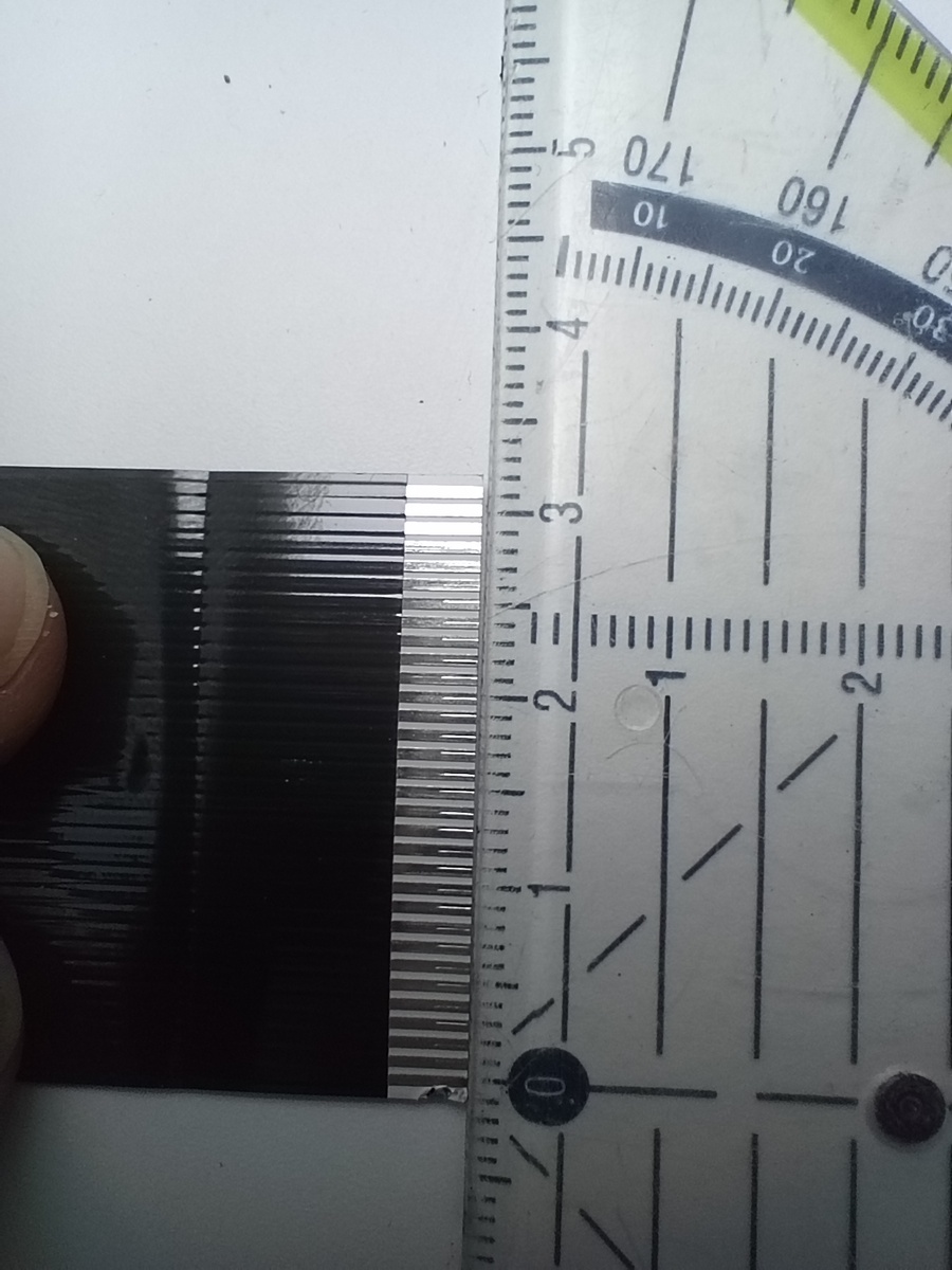

Type ist egal, beide Stecker sind dual end. 0,5 Pitch ist das oder
Firat S. schrieb: > 0,5 Pitch ist das oder Nee. 1mm. Auf 20mm Deines Geodreiecks kommen 20 Kontakte.

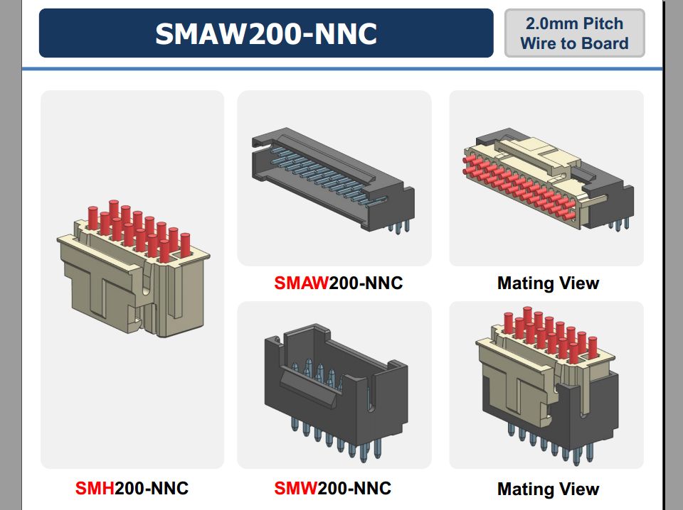

Firat S. schrieb: > ich suche genau den gezeigten Stecker. Ich hab mir den ganzen Thread nicht durchgelesen aber ich würde Einwurf bringen ohne zu genau geschaut zu haben Yeonho SHM200 bzw SMAW200 (Anhang schauen) Wäre also zB SMAW200-22C für den im Einführungsbeitrag http://www.yeonho.com/app/product/ca/SMAW200-NNC.pdf Diese Steckverbinder gibt es schon lange bei Yeonho Korea (min seit 2004) und es gibt auch viele (chin.)Nachbauten https://web.archive.org/web/20040616055628fw_/http://210.220.176.117:8080/basicSearch.asp?spec1=6&des=2.00mm

Es gibt doch auch diese Kupplungen für die Folienkabel. Wärs nicht möglich, die Stiftleiste gegen eine solche zu tauschen? Wenn dann mal eins kaputt geht, klappe auf, neues Kabel rein, klappe zu. Beim kleinen Preis der Kabel kann man sich doch gleich mal 5 oder 10 bestellen.

Uli S. schrieb: > Es gibt doch auch diese Kupplungen für die Folienkabel. was du meinst sind glaube ich clammshell connectoren. das habe ich mir auch überlegt, ob dieser Art der Verbindung besser wäre als diese clip schiebe zum Anschlag, aber wie oben erwähnt, den Kabel gibt es nirgendwo zu kaufen.
ich habe den Schaltplan halbwegs im Überblick. die haben für die Stromversorgung per FFC Kabel 7 Ader für VCC 5 Ader für GND benutzt. müsste ich mit IDC Kabel mindestens genauso viele nutzen oder reicht es wenn ich 4 für VCC und 3 für GND nutze? kann IDC bei 28 AWG mehr Strom übertragen oder sind die elektrische Eigenschaften pi mal Daumen identisch? meine FFC Kabel ist leider mit so einer schwarze Klebefolie versehen, so dass ich keinerlei Informationen über die Eigenschaften ablesen kann. daher muss ich Rätselraten. kann erst einmal nur mit 2x 13 Pin Konfiguration rechnen, die nächste Variante mit 2x 15 Pin wäre eventuell machbar, müsste ich ausmessen.
Es wäre vermutlich zu einfach, anstatt einen halben Roman zu verfassen, was wo hin geht und wo her kommt, einfach Fotos von allem zu machen ... Ich weiß noch immer nicht wie der Folienleiter mit dem gezeigten Stecker in Verbindung steht. Unabhängig davon weiß ich auch noch immer nicht ob nun der Stecker auf der Platine oder die Buchse am Kabel gesucht wird. Bei letzterem müsste man auch noch die Kontakte und eine passende Zange zum crimpen haben, sonst funkt es wieder. Ganz abgesehen davon, finde ich die Konstruktion Murks. Übrigens wird fast jeder Stecker funken sprühen wenn man ihn unter Last steckt und zieht ... Edit: Sorry, aber die Konstruktion ist nicht wirklich Vertrauenserweckend für mich.. Und dann noch mit Laserkopf.. ohje ohje.. https://drucktipps3d.de/tevoup-hydra-das-doppelkoepfige-monster/

Bei aliexpress lassen sich problemlos auch 32polige Kabel finden, die Länge ist es, was das ein kleines bisschen komplizierter macht. Dann muss man halt etwas länger als drei Minuten stöbern, was ich hier vor ein paar Tagen schon mal gemacht habe.
