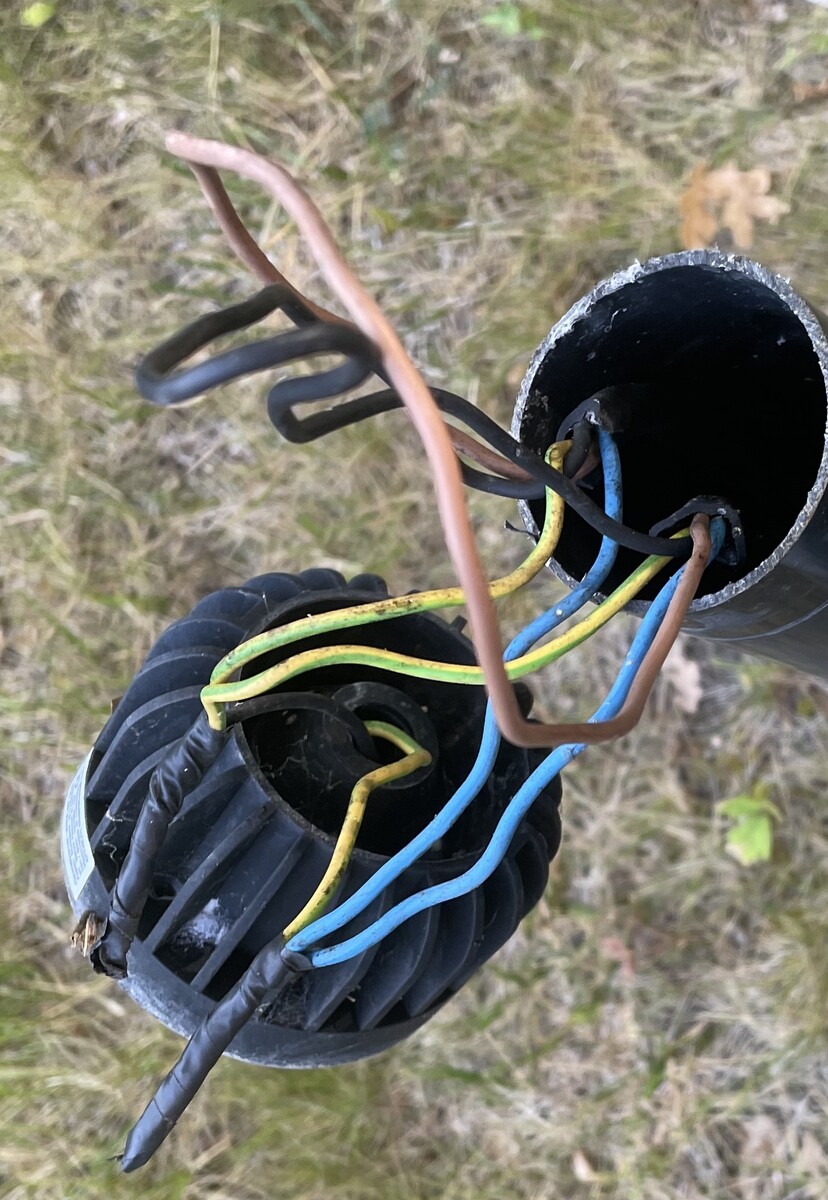

Hallo Zusammen, ein Duspol kann ja einpolig eine Spannung feststellen. Aber was genau wird denn da jetzt "gemessen"? Und ist ein Duspol überhaupt das richtige Werkzeug? Nehmen wir mal an, Ihr seid bei eurer Nachbarin. Die Nachbarin hat eine Gartenbeleuchtung, die nicht funktioniert und ihr wisst, dass da vorher jemand dran herumgebastelt hat, der keine Ahnung hat. Es ist nicht einmal sicher, über welche Sicherung das ganze abgesichert ist. Und die Hauptsicherung zu ziehen, kommt nicht in Frage. Wie stellt Ihr fest, ob die Lampe außen am Metallgehäuse oder an den Schrauben nicht unter Spannung steht? Handschuhe + isoliertes Werkzeug wäre der zweite Schritt. Kann man mit dem Duspol einigermaßen sicher feststellen, dass da keine Spannung (gegen Erde) drauf ist?

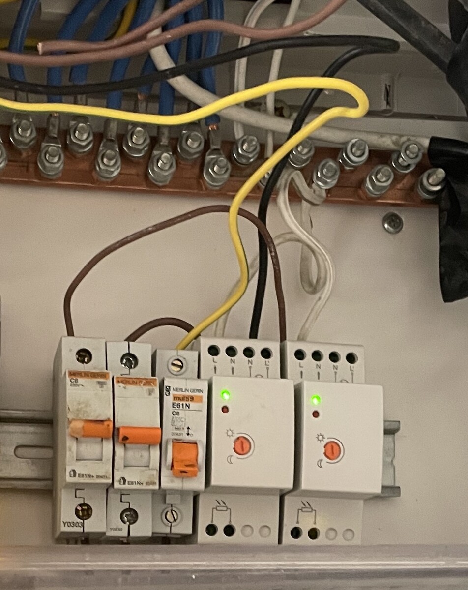

Daniel S. schrieb: > Wenn du ihn nur einpolig nutzt ist er > genau so sicher wie der vorher schon erwänte Lügenstift. Naja, ein "klassischer" Lügenstift zeigt eine Spannung gegen Erde an. Ein Duspol tut es nicht. Bei meiner 230V Powerbank hat er auch problemlos die Spannung angezeigt. Nun mal zurück zum eigentlichen Thema: Ich habe mal zwei Fotos angehängt. Den Außenleiter haben die auf den Grün-Gelben Leiter gelegt. Und wie man auf dem Foto oben sehen kann, ist ein Brauner Leiter oben noch komplett frei und unbenutzt. Und was den Rest angeht... Ich habe das ganze Zeugs bei Ihr nun abgeklemmt und sie hat mir versprochen, dass ein Elektriker kommt und sich das Gewurschtel anschaut.

Mathias B. schrieb: > Ich habe mal zwei Fotos angehängt. Den Außenleiter haben die auf den > Grün-Gelben Leiter gelegt. Und wie man auf dem Foto oben sehen kann, ist > ein Brauner Leiter oben noch komplett frei und unbenutzt Wenn man den Rest nicht kennt, dann kann das gewollt so sein. Klassische Null+Erde, kein FI, 1 Draht unbenutzt in der Leitung.
Wf88 schrieb: > dann kann das gewollt so sein Dass Grün-Gelb einen Ausenleiter (Phase) führt? Wenn das gewollt ist dann hat das ein vollkommener Idiot gemacht. Das mindeste wäre gewesen die Ader beidseitig mit braunem oder schwarzen Isolierband zu umwickeln. Und das ist noch grenzwertig.
Udo S. schrieb: > Das mindeste wäre gewesen die Ader beidseitig mit braunem oder schwarzen > Isolierband zu umwickeln. Sowas kann man mit blauen Drähten machen. Der gelbgrüne ist m.E. "tabu". Zumal ja anscheinend sowieso eine Ader zuviel da ist.
Ist das wirklich eine gelbgrüne Ader an dem 6A Automat? Das scheint mir eher eine gelbe Ader mit einem zusätzlichen dunklen Streifen zu sein. Ansonst würde ich den Pfusch am Automat abklemmen und das weitere Risiko einem Elektriker überlassen. Wer weiß was da noch alles zum Vorschein kommt wenn man da genauer schaut! Ob man mit dem guten alten Duspol mit Glimmlampe feststellen kann ob Spannung am Gehäuse anliegt bin ich mir nicht Sicher. Gefühlt könnte der auch anzeigen wenn das Gehäuse u geerdet ist. Am Besten ist es ein, vorher überprüftes Verlängerungskabel zum Corpus Delicti zu legen und zwischen PE des Verlängerungskabels und dem Gehäuse MESSEN.
