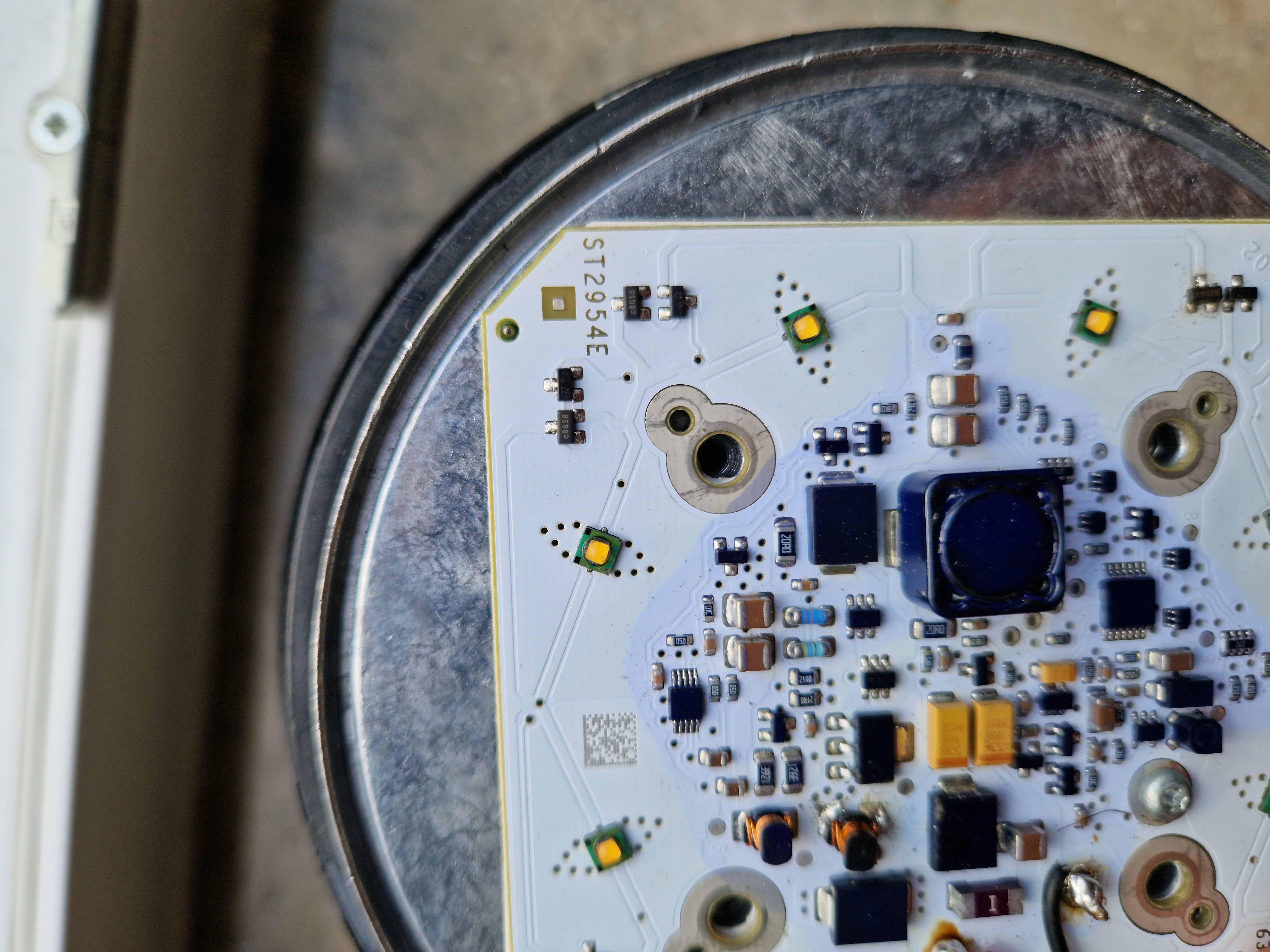

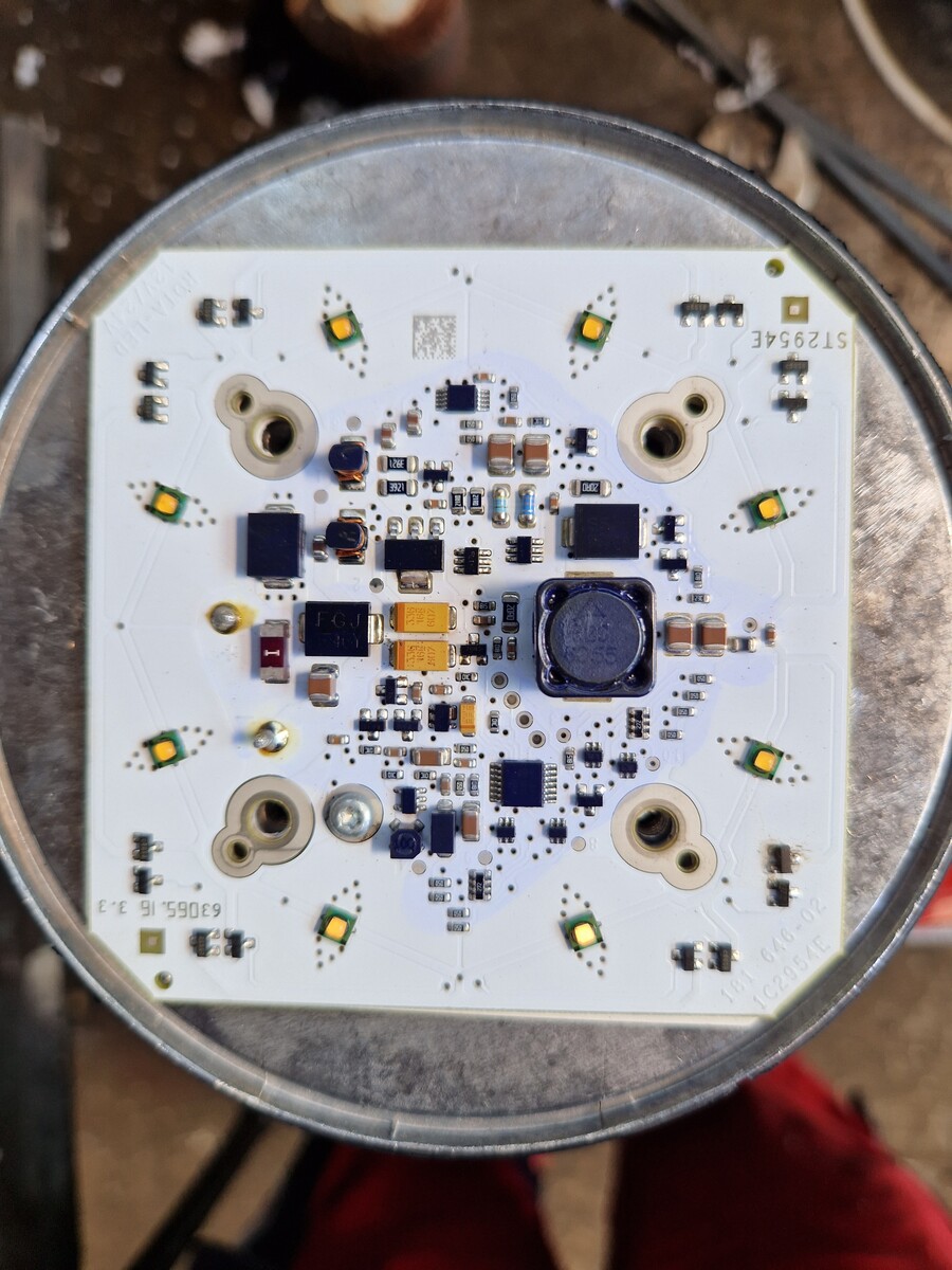

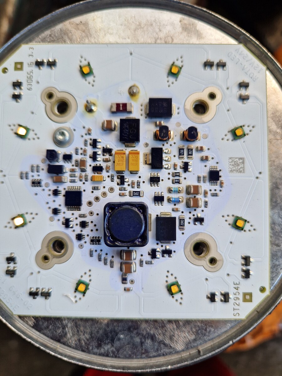

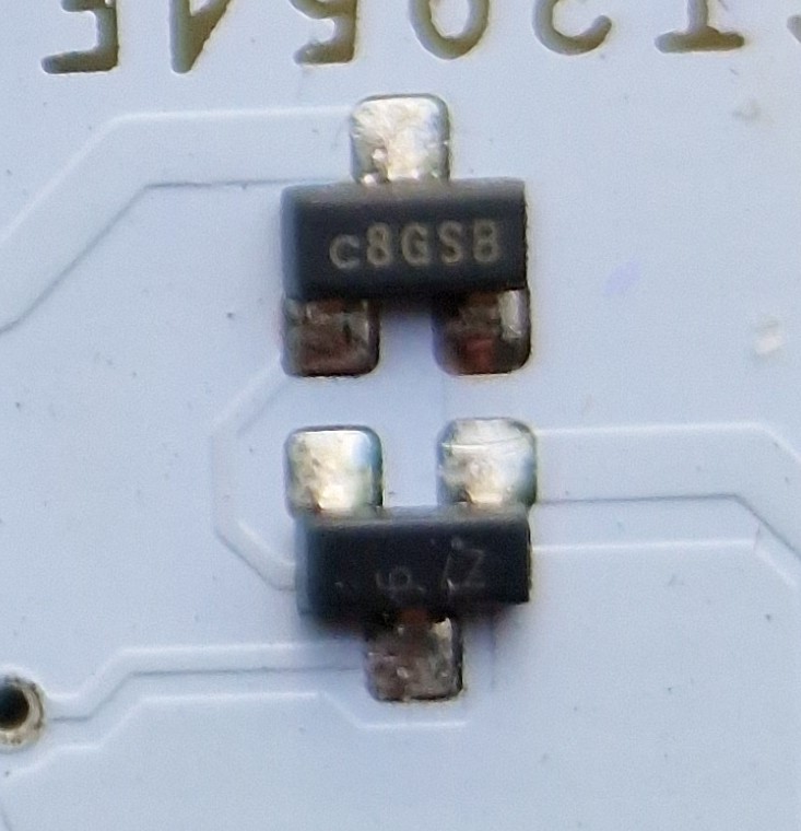

Hallo Ich hoffe hier kann mir jemand helfen, danke schonmal im voraus :) Ich habe hier 2x 2RL 010 979 Led Rundumleuchten. https://www.hella.com/agriculture/assets/media/1143_KI_RotaLED_Blitzend_Rotierend_HELLA_DE.pdf Die Nicht mehr ganz rund Leuchten, da einige Leds nicht Leuchten und die anderen Relative schwach leuchten. Auf dem Video sieht man besser was ich meine. https://www.youtube.com/shorts/coxtthUFFtI Wenn ich die LEDs Einzeln mit Spannung versorge Leuchten sie Alle. Daher Vermute ich das es nicht an den LEDs Selber Liegt Teile Tauschen kann ich, aus und einlöten nur was muss da genau getauscht werden? Kenn mich Da Leider nicht so gut aus, hab nur gefährliches halb wissen. Falls noch Infos Fehlen Reiche ich die Gerne nach. Im Anhang sind 2 Bilder als Nahaufnahmen von der Platine. Vielen dank Gruß Heiko

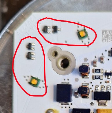

Mach mal ein Foto der Treiber (die zwei kleinen schwarzen bei jeder LED), so dass man auch das Marking gut sehen kann.
Ohne das Teil jetzt physisch vor mir zu haben ist es nur eine Vermutung. Hitzeschaden? Ist die Platine Alukern, oder normales FR4? Ist die Platine wirklich nue mit der einen Schraube am Gehäuse fixiert gewesen? Ich sehe da 4 große, ungenutzte Löcher. Daher meine Vermutung, das die Wärme sich an der Platine gestaut hat und die LEDs hinüber sind.
Hab Leider nur ein Brauchbares Bild Hinbekommen. Die anderen sehen auch so aus von der Qualität, also keine Verfärbungen oder so, was ich als Laie feststellen konnte . Von der oberen Led Der Linke, ist es vermutlich: Vermutlich: cBGSB Von oben der Rechte Vermutlich: Z7 und Ne Liegende 6 oder 9
Gerald B. schrieb: > Ohne das Teil jetzt physisch vor mir zu haben ist es nur eine > Vermutung. > Hitzeschaden? Ist die Platine Alukern, oder normales FR4? Ist die Wie gesagt kenn mich da nicht so aus, die sind auf einen Autokrane und dauerhaft der sonne ausgesetzt. Alukern, oder normales FR4? Wie kann ich das Prüfen? kenne mich da echt nicht aus. > Platine wirklich nue mit der einen Schraube am Gehäuse fixiert gewesen? > Ich sehe da 4 große, ungenutzte Löcher. Ne da ist der Reflektor wo noch darauf geschraubt wird und wird somit mit 5 schrauben gehalten, die eine wird nur zu Fixierung sein, wenn man es öffnet ok, kann das trotzdem sein, auch wenn ich se einzeln mit Spannung versorge und ihre gute Helligkeit haben? > Daher meine Vermutung, das die Wärme sich an der Platine gestaut hat und > die LEDs hinüber sind.

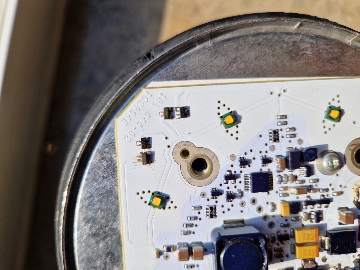

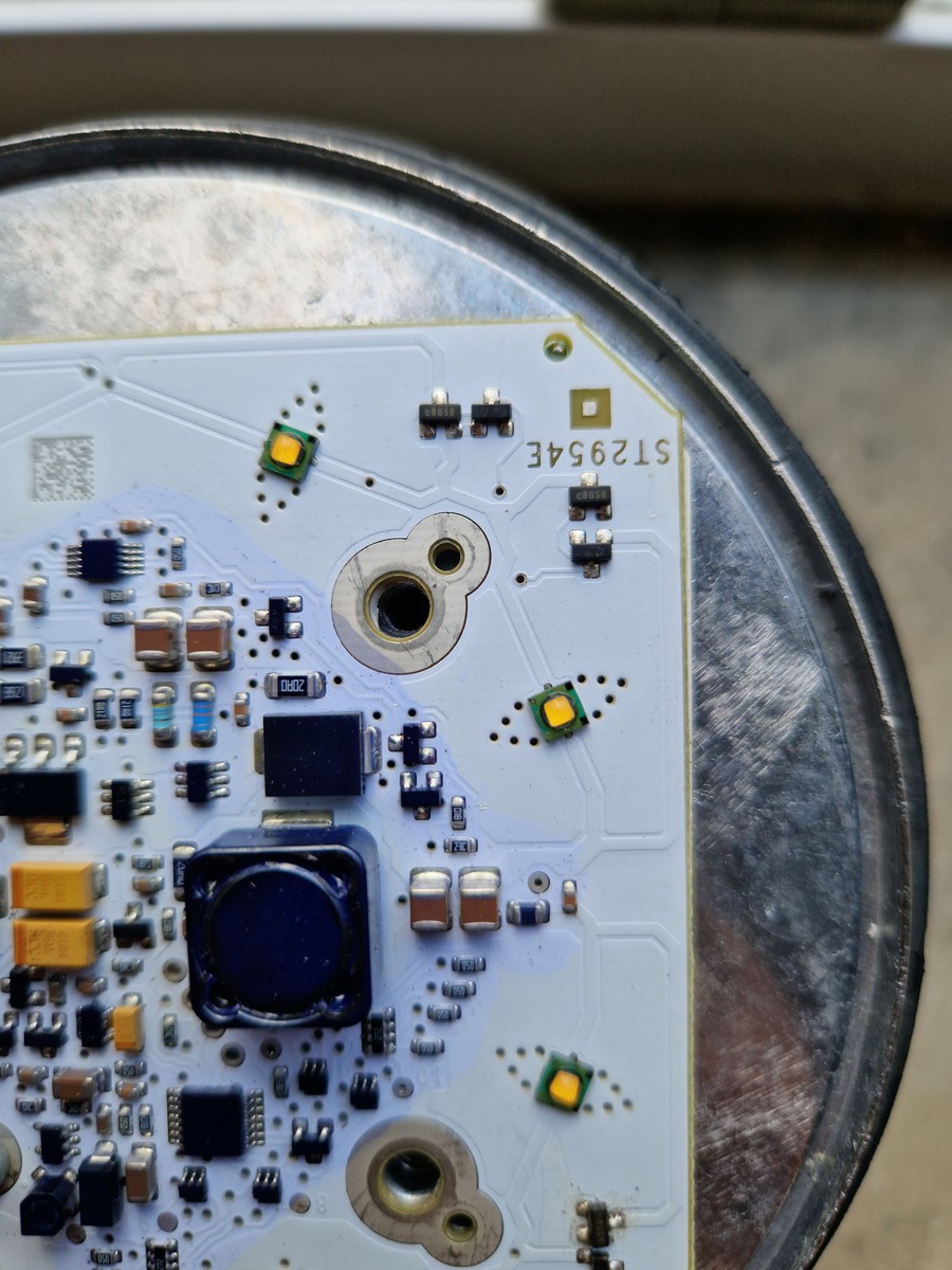

Gerald B. schrieb: > Heiko S. schrieb: >> ok, kann mit meinen s23 Leider keine bessere Bilder aktuell machen > > Die Topmodelle von Samsung haben eigentlich gute Kameras. Ich hatte > jahrelang ein S7 und jetzt ein S20 und kann nicht klagen. > Ist zwar z.T. frickelig, da mitunter die falschen Sachen fokussiert > werden, oder Beschriftungen nur bei einem bestimmten Lichteinfallswinkel > lesbar sind. > Ich nehme mein S20 auch des öfteren als mobile Lupe, wenn ich die > Beschriftungen von SMD Bauteilen entziffern will. So hier nochmal ein versuch mit voller Auflösung und Geputzte Linse.
12 MB zur Demonstration eines Bildes? Na danke. Mein Daten LTE Monatskontingent schmizt dahin wie Butter in der sonne
Wegstaben V. schrieb: > 12 MB zur Demonstration eines Bildes? Na danke. Mein Daten LTE > Monatskontingent schmizt dahin wie Butter in der sonne Entschuldigung :) Er wollte ein Bild mit Qualität, das man die Bausteine Lesen Kann...
Heiko S. schrieb: > Er wollte ein Bild mit Qualität, das man die Bausteine Lesen Kann... Oha, und ich hatte nur das andere Bild angeklickt. Und auf dem linken kann man das Marking ja bestens erkennen... Das ist wohl ein MOSFET von Vishay und eine 8,2V Z-Diode von Onsemi.
H. H. schrieb: > Heiko S. schrieb: >> Er wollte ein Bild mit Qualität, das man die Bausteine Lesen Kann... > > Oha, und ich hatte nur das andere Bild angeklickt. > > Und auf dem linken kann man das Marking ja bestens erkennen... > > > Das ist wohl ein MOSFET von Vishay und eine 8,2V Z-Diode von Onsemi. Danke für den Hinweis, kann ich die mit einem Multimeter durchmessen? oder soll ich die am besten direkt Tauschen. wo kann ich die am besten bestellen? Wenn die nicht die Welt kosten, dann tausche ich die einmal rund um aus.
Heiko S. schrieb: > Wenn die nicht die Welt kosten, dann tausche ich die einmal rund um aus. Es macht nicht viel Sinn, auf Verdacht irgendwelche funktionierenden Bauteile "rund um" auszutauschen. Welche Z-Dioden (eher vermutlich die FET) kaputt sind lässt sich doch über die Leiterbahnen zurück verfolgen: Nämlich die, bei denen die LED im Betrieb NICHT leuchten (bzw. blinken). Alle anderen sind in Ordnung und brauchen nicht gewechselt zu werden. Heiko S. schrieb: > Danke für den Hinweis, kann ich die mit einem Multimeter durchmessen? man kann MOSFET im ausgelöteten Zustand mit einem Multimeter testen. google einfach mal nach den Suchmuster "fet multimeter testen" das führt dann z.B. zu: https://www.berlin-repariert.de/how-to-check-a-mosfet/

Guten Morgen, Habe Mal paar MOSFETs aus gelötet und versucht zu Messen. Vermutlich sind da welche kaputt. Aber echt schwer zu messen an den Kleinen Punkte. So Jetzt die Frage, wo bekomme ich die Si2318DS oder ähnliche(welche kann ich noch nutzen, kenne mich damit nicht aus) am Schnellsten bestellt. Weil habe die Si2318DS auf Amazon gefunden, aber 3-4 Wochen Lieferzeit.
