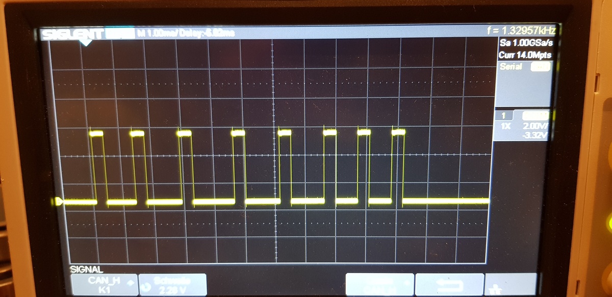

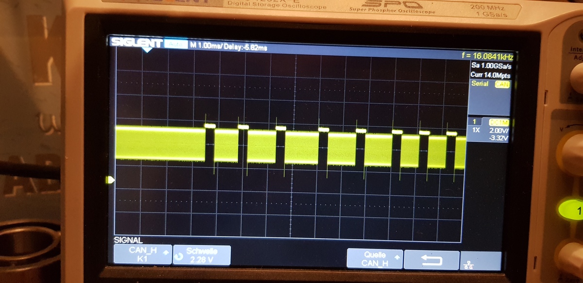

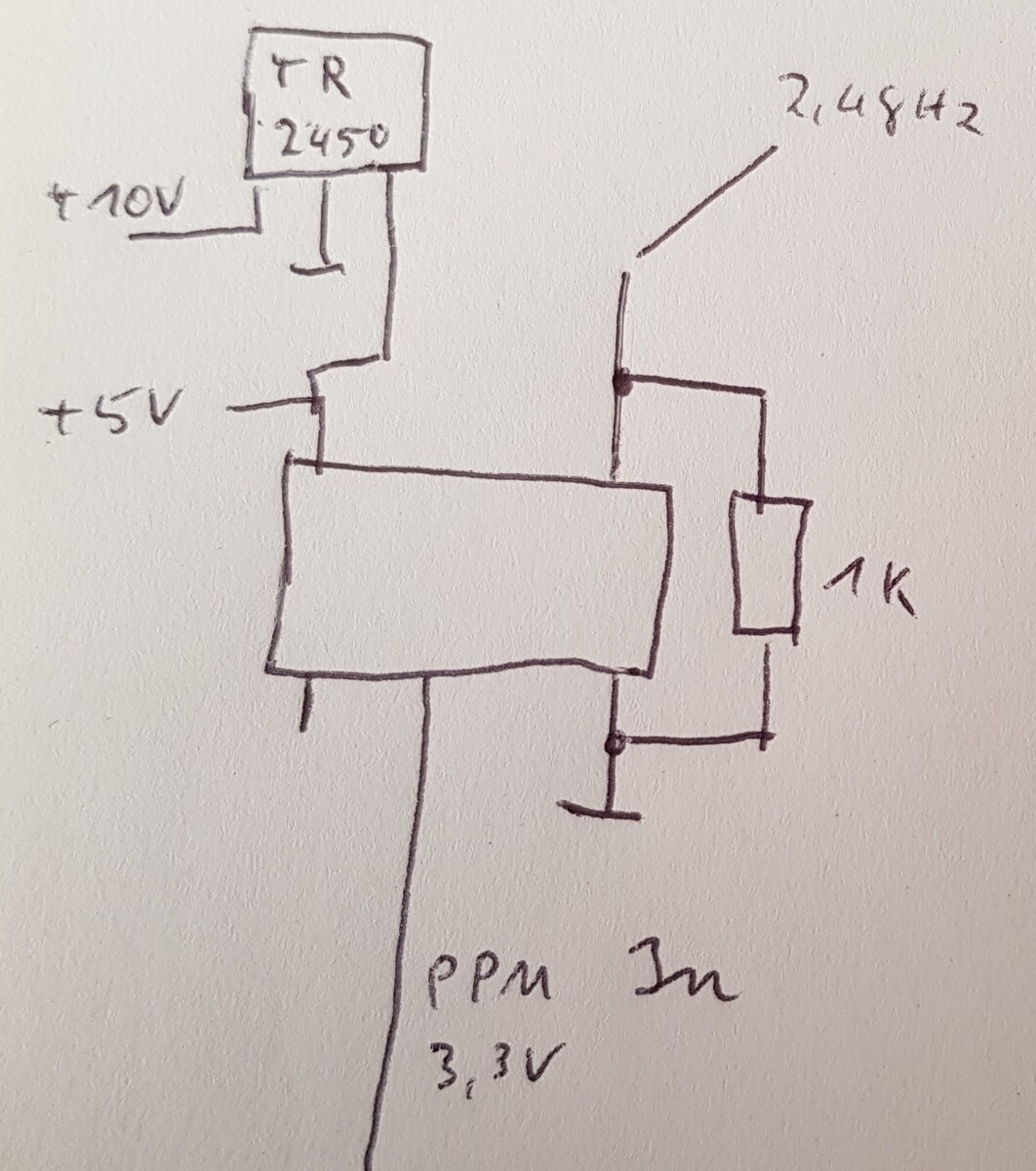

Hallo liebe Comunity, ich hab da mal was gebastelt... un nun ägert es mich.... Kürzestmöglich die Problemstellung: Ich habe eine etwas ältere MC 12 Fernsterung von Graupner auf 2,4 GHz Jeti umgerüstet... Für den Lehrerbetrieb muss ich ein 3,3 V PPM Signal, dass die Steuerung bisher an ihre 35 MHz HF Stufe gesendet hat, im Signalpelgel auf 5 V anheben. Um den Ausgagn des µC der Steuerung möglichst wenig zu belasten, hab ich gedacht ich stell mich clever an und verwende einen SN74LVC1G17DCKT (Schmitt-Trigger Puffer Non-Inverting) Funktioniert auch, vorn 3,3 V Signal rein, hinten kommts als 5 V raus... bis ich den Eingagn des 2,4 GHz Modul anklemme. Dann hab ich nur noch Brei. Mein bisheriger Gedanke dazu war, dass der Eingang des 2,4 GHz Modul Den SIgnalpegel aus irgend einem Grund hoch hällt (Sense Pegel...) und mein Ausgang daher keinen LOW Pegel zustande bringt. Hab mal einen 1K zwischen out und Ground gehängt. Bringt aber keine Änderung. Versorgt wird über 11 V Akkupack. Spannungsquelle für die 5 V ist ein Traco 2450. Ich poste gleich mal noch zwei Oszi Bilder, Eins vom AUsgang bevor ich die 2,4 GHz anschließe, das andere mit verbundemem Modul. Hat jemand ne Idee??

Jens W. schrieb: > Dann hab ich nur noch Brei. Kannst du etwas näher Beschreiben, was in diesem Zusammenhang das Wort "Brei" bedeutet. Die Zeitauflösung in deinem Photo ist leider zu sehr auf das PPM-Signal fokusiert. Wie sieht das Signal bei angeklemmtem 2.4GHz Modul im Detail aus. Hast du alles vernünftig abgeblockt oder streut dein 2.4GHz Signal irgendwo ein? Wie groß ist der Abstand zwischen deiner Elektronik und der Antenne? Was ist als Abschirmung dazwischen? p.s. Dein Siglent-DSO hat bestimmt eine Screenshot-Funktion, über die vernünftige PNG-Dateien vom Bildschirminhalt erzeugt werden können (mindestens BMP, die du in PNG umwandeln kannst) - guck mal ins Handbuch ;-) Schon dadurch würde das Signal ungemein an Schärfe gewinnen.
Guten Morgen Rainer, "Brei" bezieht sich auf den dicken gelben Bereich. Zum Setup des Oszi: Ich hab den auf CAN-Protokoll stehen, da ich so den ganzen Daten Frame bzw. desen Veränderung High/Low Anteil pro Kanal beobachten kann. Beim normalen Trigger huscht er logischerweise über den Bildschirm, da er immer auf eine andere Flanke der 8 Kanäle des Signals triggert. Wenn ich das 2,4 GHz Modul an den Schülerausgang hänge (gleich Kabellängen, gleiche räumliche Anordnung der Komponenten, Antenne usw.) funktioniert alles problemlos und beeinflusst auch meinen Signalwandlerausgang nicht. Die Signalbeeinflussung entsteht erst mit belastetem Ausgang. Ich hab den Eindruck, dass der SN74LVC1G17DCKT auf den Eingang rückkoppelt oder irgend sowas. Hab auch schon einen 100n zwischen +5 V und GND bzw. Signalausgang und GND versucht. Hilft aber auch nicht.
Hast Du Dir schon das Eingangssignal und die Spannungsversorgung des Pegelwandlers angeschaut? Evtl. Liegt der Fehler gar nicht im Pegelwandler, sondern wird von dem nur weitergegeben.
Was ist mit einem Abblockkondensator ? Zumindest ist keiner eingezeichnet.
Schorsch X. schrieb: > Was ist mit einem Abblockkondensator ? Zumindest ist keiner > eingezeichnet. Und nicht nur das. Da anscheinend das HF Modul den Dateneingang versaut, sollte auch in die Datenleitung ein Filterchen rein. Da kann man einen kleinen Widerstand benutzen (33-100R) oder eine Drossel mit ein paar µH. Es wäre zusätzlich noch ein kleiner C gegen Masse möglich. Ich verdrossele bei solchen Modulen auch die Versorgung noch mit LC Filter.
Vielen Dank für eure Gedanken dazu. Ich hatte eben nochmal das Oszi drann. Ich habe beobachtet, dass sich das Signal am Ausgang und Eingang verändern. Die Versorgunggspannung vom TR 2450 scheint aber stabil und sauber zu bleiben. Das es eine EMV Einstörung ist, möchte ich immer noch auschließen, da ich das Verhalten nur beim Bertieb hinter meiner Schaltung habe. Das mit dem RC Glied und einem 100 n in der Versorgungsspanung würde ich mal versuchen 50 Ohm und 100 n hätt ich zur Hand. Bei Kapazitäten wirds leider schnell dünn in meiner Bastelkiste... Ich teste heute Abend mal und Berichte.
Jens W. schrieb: > stehen, da ich so den ganzen Daten Frame bzw. desen Veränderung High/Low > Anteil pro Kanal beobachten kann. Dann wird es Zeit, daran etwas zu ändern, um die Störungen beurteilen zu können. ;-) > Beim normalen Trigger huscht er > logischerweise über den Bildschirm, da er immer auf eine andere Flanke > der 8 Kanäle des Signals triggert. Dann solltest du an der Triggereinstellung etwas ändern, z.B. auf den langen H-Pegel triggern und Singleshot aufzeichnen. p.s. Jens W. schrieb: > EMV Einstörung Interessant Wortschöpfung "elektromagnetische Verträglichkeit Entstörung".
