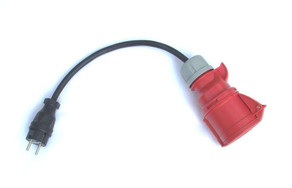

von Michael M. (Firma: Autotronic) (michael_metzer)
E34 L. schrieb:
> Dann wird es wohl mittlerweile erlaubt sein.
Es ist sogar ein Adapter von Schuko-Stecker auf 32A CEE-Kupplung erlaubt
(Bild), weil eine Brandgefahr ausgeschlossen ist.
Dagegen ist ein Adapter von 32A-Stecker auf Schuko-Kupplung natürlich
nicht erlaubt!
Bernd S. schrieb:
> dass diese Adapter NICHT zur Stromversorgung von Fahrzeugen zulässig
> sind.
Funktionieren würde das aber trotzdem.
Auch das Laden eines E-Fahrzeugs funktioniert mit diesen Adaptern.
von VCL11 (nostalgiker)
>nicht erlaubt!
Ironischerweise hab ich das selber mal gemacht. War eine Werkstatt
(privat) aber es gab keine 230V Steckdosen. Wenn man sich aber auskennt
und weiß, was man tut, ist es kein Problem. Bei Kurzschluss fiegt die
Sicherung trotzdem und Überlast sollte man halt vermeiden.

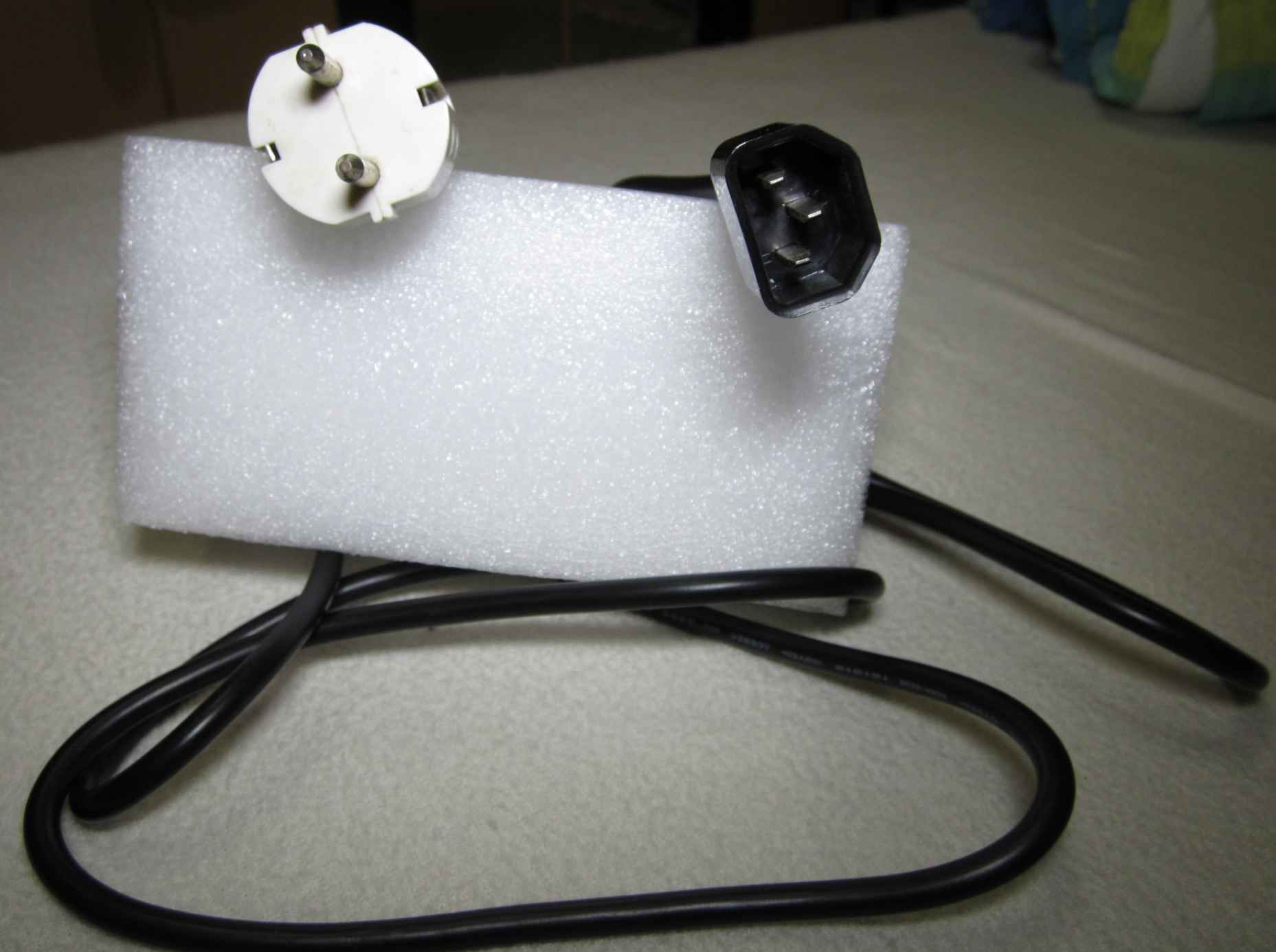

Rainer W. schrieb:
> Bei Balkonsolaranlagen kommt der Strom doch auch aus dem Stecker 😄
Fasst der Bayer an den Stecker,
riechts danach immer lecker.
von Frank D. (Firma: Spezialeinheit) (feuerstein7)
Im Campingbus liegen immer Adapter bereit. Ob der Stecker nu blau oder
schwarz ist, Hauptsache ich hab Strom.
