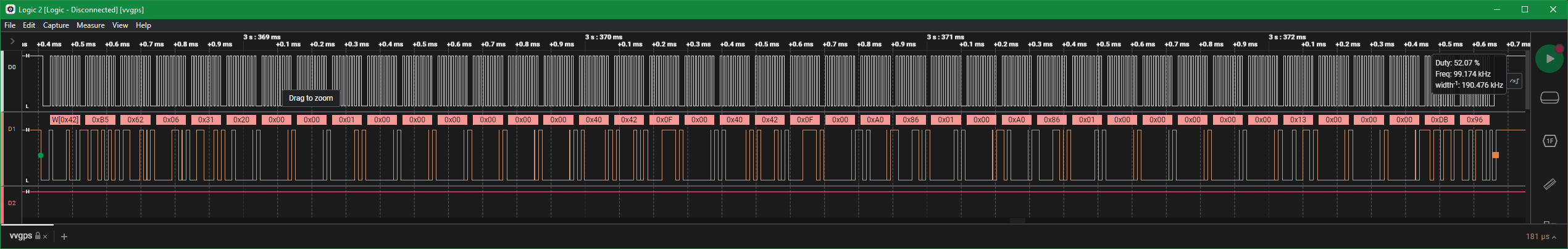

Ich würde unbedingt noch einen dieser billigen 24-MHz-8-Kanal Logicanalyzer, die Du bei A* für 10-20€ bekommst, auf die Liste setzen. Mal an einem I2C oder UART mithören zu können kann schon sehr nützlich sein, vor allem bei dem Preis. fchk
Frank K. schrieb: > Ich würde unbedingt noch einen dieser billigen 24-MHz-8-Kanal > Logicanalyzer, die Du bei A* für 10-20€ bekommst, auf die Liste setzen. > Mal an einem I2C oder UART mithören zu können kann schon sehr nützlich > sein, vor allem bei dem Preis. > > fchk Das kann mein micsig scope auch. Hab da nur 4ch aber das reicht ja eigentlich oder?

Luca H. schrieb: > Frank K. schrieb: >> Ich würde unbedingt noch einen dieser billigen 24-MHz-8-Kanal >> Logicanalyzer, die Du bei A* für 10-20€ bekommst, auf die Liste setzen. >> Mal an einem I2C oder UART mithören zu können kann schon sehr nützlich >> sein, vor allem bei dem Preis. >> >> fchk > > > > Das kann mein micsig scope auch. Hab da nur 4ch aber das reicht ja > eigentlich oder? Das weiß ich nicht, ob Dein Gerät das kann, was der LA kann: im Prinzip unbegrenzt lang (nur begrenzt durch Deinen Haupspeicher) aufzeichnen und die Protokolle (I2C, SPI, UART, CAN,...) auch noch dekodieren, damit Du Bytes siehst und nicht nur rohe Wellenformen. Siehe Anhang als Beispiel. Gute Oszilloskope können das. Und die haben dafür auch dedizierte digitale Eingänge mit 16 oder mehr Bits. Kosten aber auch mehr als 20€. fchk

Frank K. schrieb: > Das weiß ich nicht, ob Dein Gerät das kann, was der LA kann: im Prinzip > unbegrenzt lang (nur begrenzt durch Deinen Haupspeicher) aufzeichnen und > die Protokolle (I2C, SPI, UART, CAN,...) auch noch dekodieren, damit Du > Bytes siehst und nicht nur rohe Wellenformen. Siehe Anhang als Beispiel. Das kann es tatsächlich aber nur mit den normalen 4ch. Ist ja auch kein günstiges Oszilloskop. Aber das passt ja eigentlich. So günstig wie das Modul ist kaufe ich es mir aber trotzdem mal.

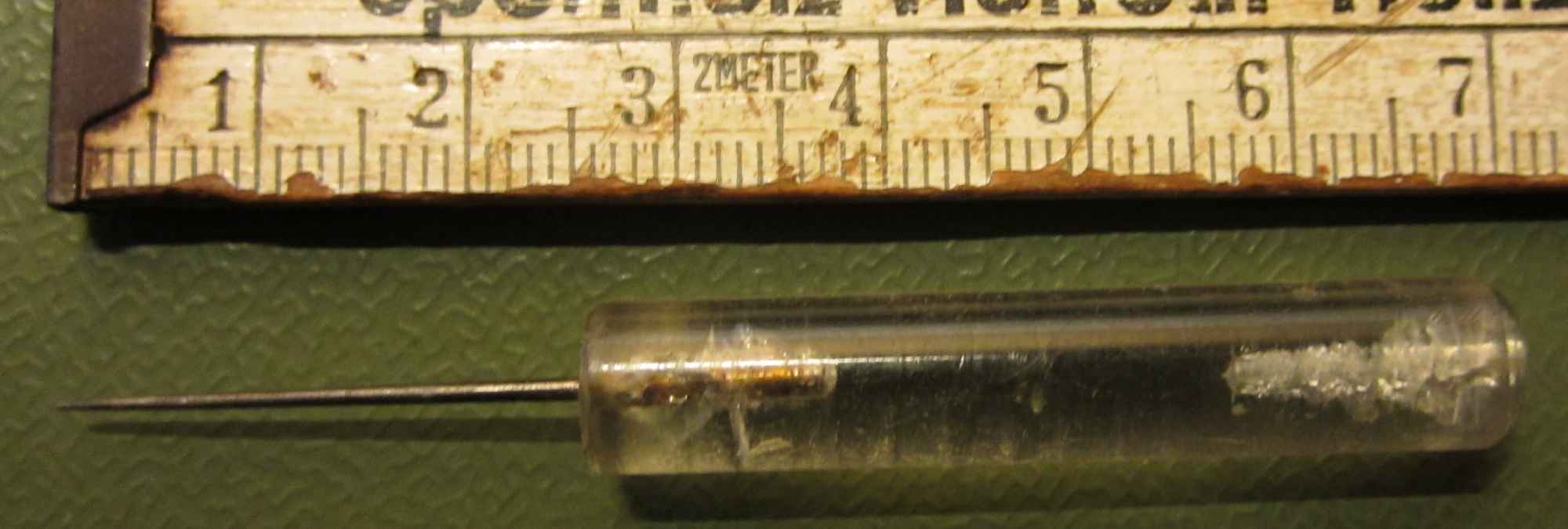

> Ein Kollege hat sich mal eine Stahlnadel schleifen lassen, die dann > später in meine Sammlung wanderte. Im Gegensatz zur Kanüle ist die > Spitze zentrisch. Der Sinn der Kanuele ist, ueber das IC-Bein geschoben zu werden und noch durch das Loch in der Platine zu passen. Die vernickelte Kanuele nimmt kein Zinn an. Uebrig bleibt nach der Uebung ein weitgehend zinnfreies IC-Pin. So eine zentrische Nadel muss man sich nicht schleifen lassen. Wenn das Naehkaestchen nichts hat, im Laborbedarf als "Lanzettnadel" zu erwerben. > Ich bin gespannt wie gut ich in Zukunft in diesem Forum zurecht komme. Zitat aus zyn.de: "Gnade bringt uns nicht weiter." Leider mittlerweile nur noch offline. Edith: Typo korrigiert
