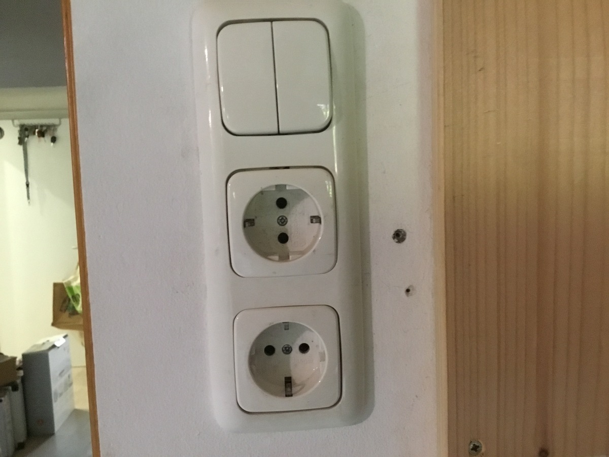

Ja, der Azubi zittert ein wenig, aber jetzt weiß er, was Phase ist ;) Bei mir wurde die Elektrik neu gemacht (kleine Empfehlung: Zieht solange in ein Hotel!) und selbst die wurden sich nicht einig, ob L1 jetzt links oder rechts angeschlossen wird. Vordere Sicht auf die Steckdosen. Ich hab in meiner Wohnung also beides, ist auch kreativ. NICHT! Hab mit dem Betriebsleiter telefoniert und der meinte nur, dass es in Deutschland keine Norm gibt, wo der L1 hingehört. Na zumindest haben sie keinen L auf PE geklemmt #Fachkräftemangel aber echt

AUf den Steckdoseneinsätzen von Jung hat man mittlerweile auch L N und PE markiert. L wäre nach derer Markierung links. Früher war auf den Jungsteckdosen die Phase mit P markiert und zwar rechts. Dann gab von Jung Doppelsteckdosen AP (vertikal angeordnet), da war L einmal links und in der anderen Steckdose rechts (über Kupferschienen verbunden). Ich finde aber auch, das es in einem Umternehmen Standards geben sollte, welche Drahtfarben für was und wo L angeschlossen wird.

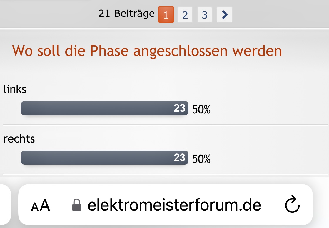

Die Klärung einer so wichtigen Frage sollte man doch besser einem ausgewiesenen Fachforum überlassen, siehe Screenshot. Übrigens, es gibt auch 45-Grad-Steckdoseneinsätze. Da ergeben sich sogar 4 Möglichkeiten.
