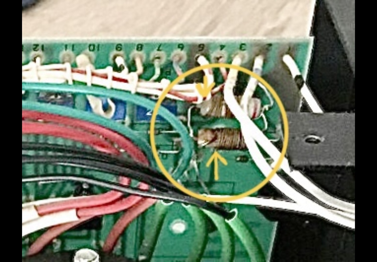

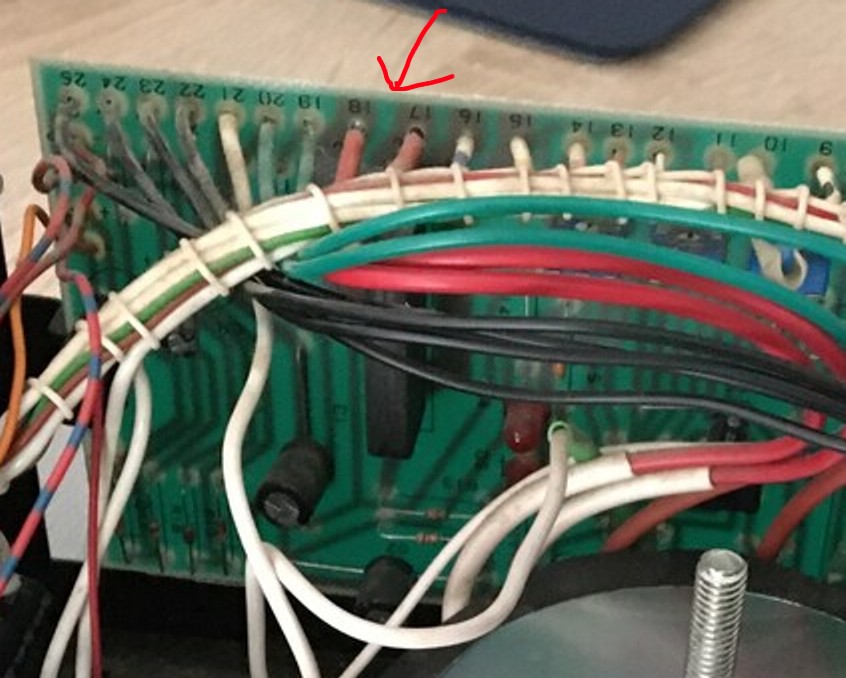

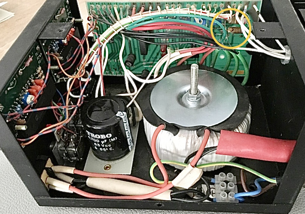

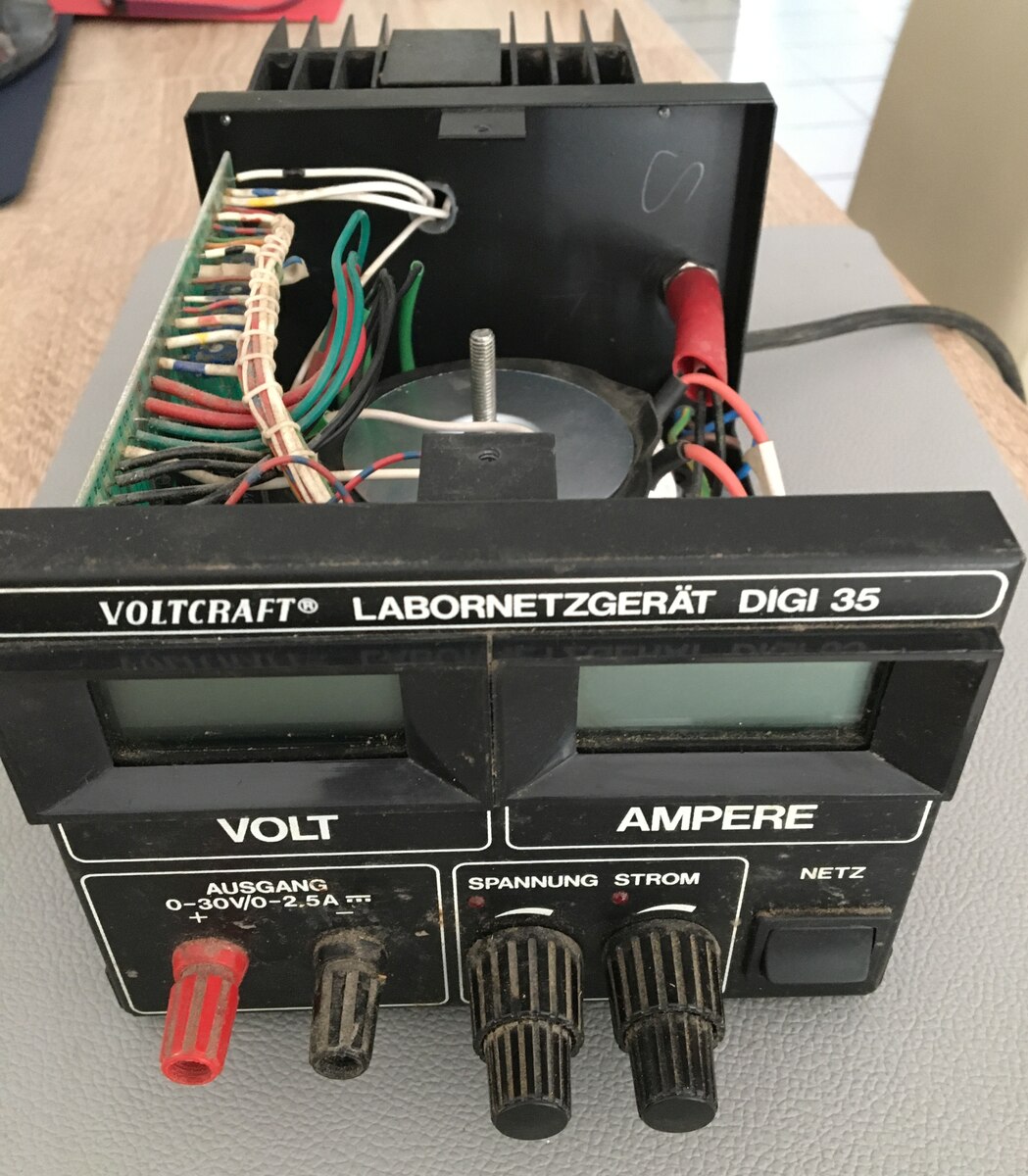

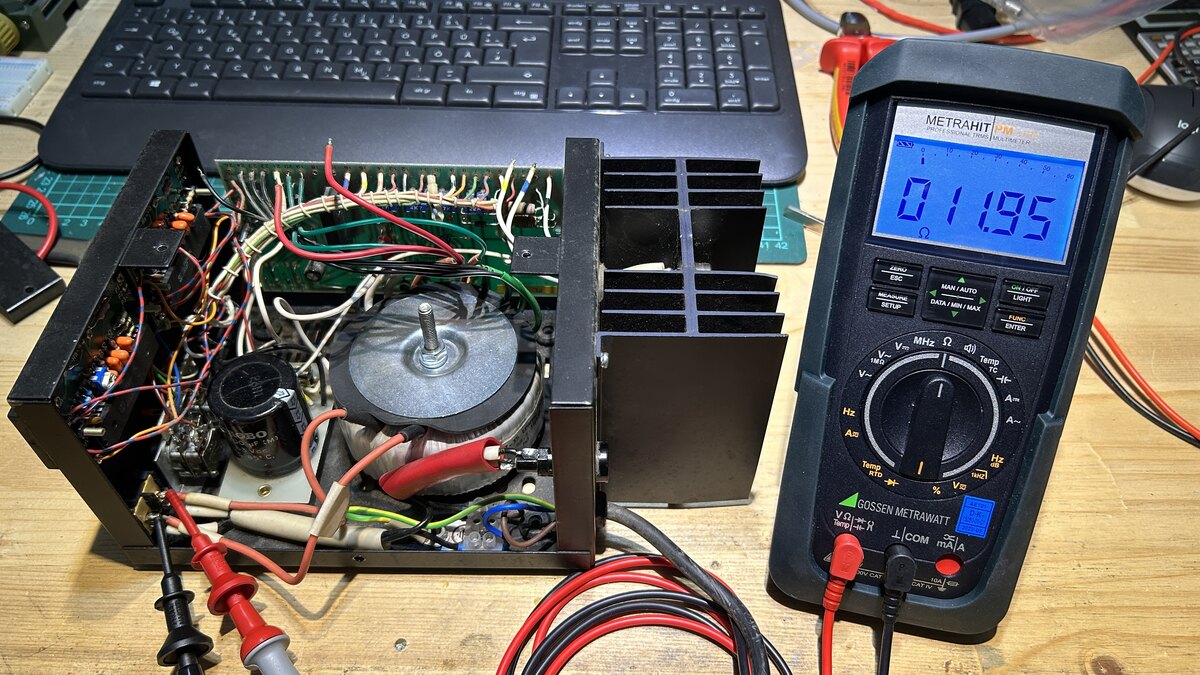

von Andi (andimetzler)
Vielen Dank für die vielen Tipps und Ratschläge. Anbei 2 Bilder, das
Gerät ist sauber verdrahtet und ordentlich verschraubt, keine
abbrechenden Plasik-Nasen beim Öffnen wie heutzutage üblich. Mir ist
nichts aufgefallen wie aufgeblähte oder leckende Elkos, gebrochene oder
verschmorte Leiterbahnen etc.
von H. H. (Gast)
Für einen ersten Test Klemme 17 oder 18 ablöten, und dann mit neuer
Sicherung testen.

> gebrochene oder verschmorte Leiterbahnen
Ich finde, der zweite Widerstand unter den Anschlüssen 2,3,4,5 sieht
schlecht aus.
von H. H. (Gast)
> schlecht aus.
Original:
https://www.schorsch.at/images/stories/technik/EMG18135/DSC00964k.jpg

Auf der Platine sind rechts oben 2 Widerstände die nicht gut aussehen.
Das könnten die Shunt-Widerstände sein. Insgesamt sieht der Bereich um
diese Widerstände etwas verbastelt aus. Man sieht einige blanke
Verbindungen.
https://www.mikrocontroller.net/attachment/602262/Digi35-A.jpg
https://www.mikrocontroller.net/attachment/602263/Digi35-B.jpeg
> schlecht aus.
> aussehen.
> Verbindungen.
Gerade erst gelesen dass Michael B. schon auf einen defekten Widerstand
hingewiesen hat. Ich meine allerdings dass beide Widerstände nicht in
Ordnung sind.
Auf den Kommentar von Michael B. hätte der TO mal eingehen dürfen;-)
Der Grund für das Auslösen der Sicherung auf der Primärseite dürfte auf
der Sekundärseite zu finden sein.
> Sicherung testen.
Habe 17 und 18 abgelötet, neue Sicherung rein, eingeschaltet, Sicherung
durch. Scheint also der Trafo zu sein.
von H. H. (Gast)
Andi schrieb:
>> Sicherung testen.
Wenn du die richtige Sicherung (0,8-1A träge) verwendet hast...

von Jörg R. (solar77)

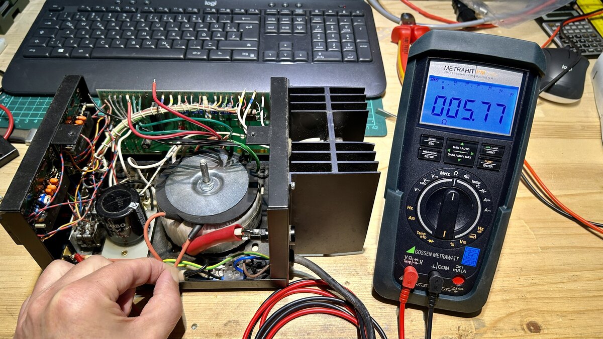

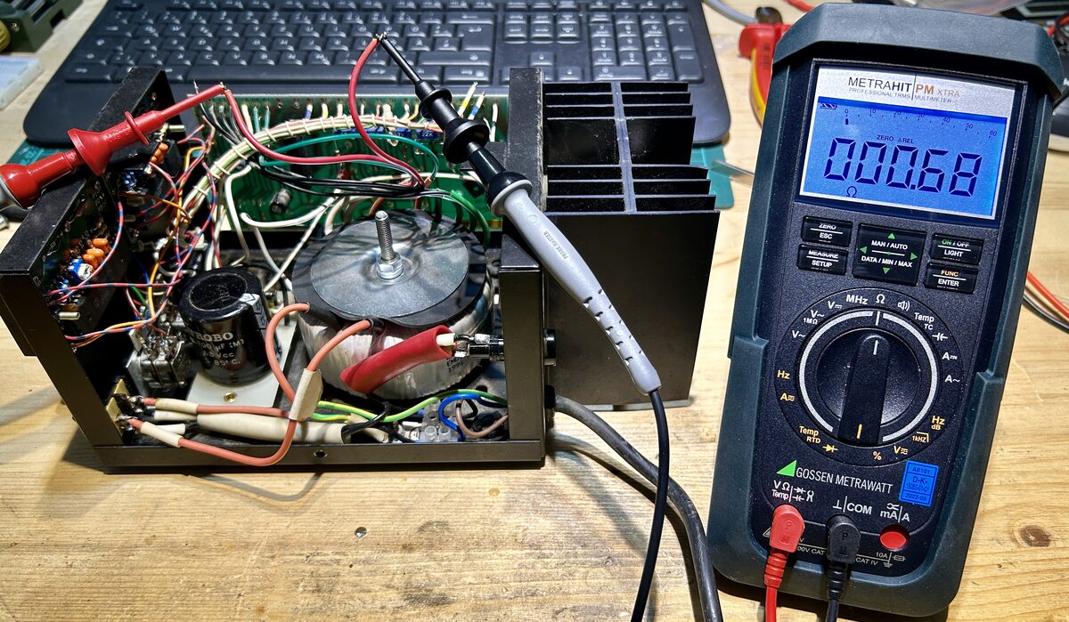

Unwichtig schrieb:
> Auf der prim.-Seite kommen schon so ca. 500
> Öhmchen zusammen ggn.über der sek.-Seite.
> Wie ich gerade gemessen habe an meinem Digi35.
würdest Du Dir die Arbeit machen mal die Widerstände der einzelnen
Wicklungen zu messen? Bei der Primärwicklung ist es ja ganz einfach, da
kann direkt am Netzstecker gemessen werden.
Wenn ich den Plan aus der Verlinkung..
https://www.elektronik-kompendium.de/forum/forum_entry.phpid=139305&page=0&category=all&order=time
..von Michael B. zu Grunde lege müsste es folgende Wicklungen geben:
(Anschlüsse auf der Platine)
17 - 18 = Lastkreis
19 - 20 - 21 = Steuerlektronik
22 - 23 = Digitalanzeige „Strommessung“
24 - 25 = Digitalanzeige „Spannungsmessung“
Vielen Dank.
Und beide Enden hoffentlich auseinander gehalten, nicht dass die
dummerweise zufällig zusammen waren dabei.
Hat er kein Energiekosten"meßgerät" das er mal davor steckt u. die
Stromaufnahme sich anschaut. Oder mit dem Ohm-Meter selber mal am
Stecker misst? Mit einer 1,5 A T Si vllt. mal versuchen wenn er eine
Ich hatte dem TO dann doch noch angeboten mir das NT zuzuschicken. Heute
ist es bereits angekommen.
Leider sieht es schlecht für das NT aus. Der Fehler liegt, wie hier auch
einige vermutet haben, auf der Primärseite. Der Trafo ist hinüber.  Ich
muss ehrlich zugeben dass ich damit nicht gerechnet habe. Eine Wette
hätte ich verloren.
Ich messe die Primärwicklung mit 12 Ohm. Wenn ich vorsichtig etwas an
einen Anschluss ziehe sinkt der Wert auf <6 Ohm. Da ist wohl direkt am
Anfang etwas blank. Die Messung ist reproduzierbar.
Auch bei 12R fliegt die Sicherung. Vorher hatte ich einige Anschlüsse
der Sekundärseite abgelötet.
Auf der Sekundärseite ist bei groben Messungen nichts festzustellen.
Keine Kurzschlüsse etc.. Die Leistungstransistoren sind auch in Ordnung.
Die 2 Shuntwiderstände (Drahtwiderstände) sehen schlimm aus, sind aber
messtechnisch auch ok.
Die Haupt-Sekundärwicklung messe ich mit 0R69.
Schade, aber den Trafo wird man nicht mehr bekommen, es würde sich auch
nicht rechnen.
