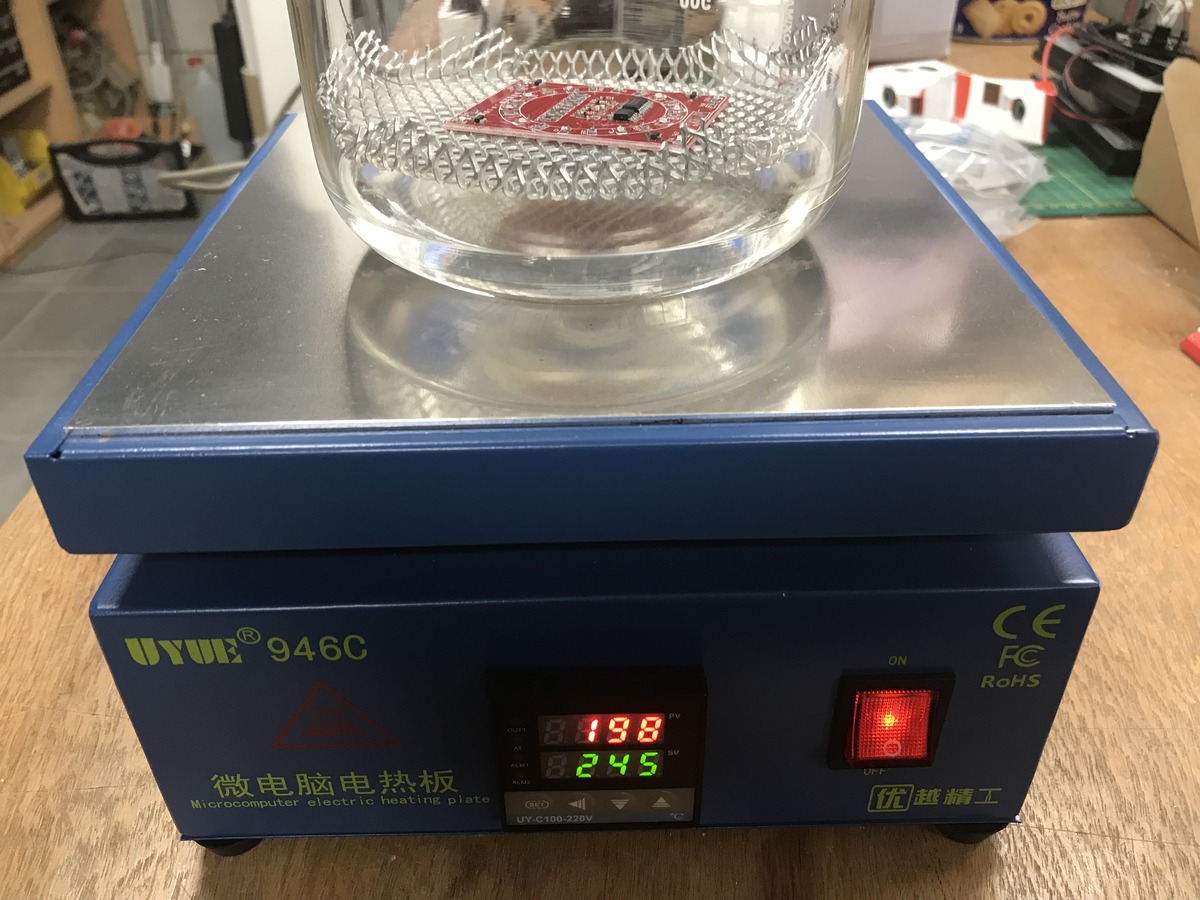

von J. S. (jojos)
Galden bekommt man in kleinen Mengen bei Beta Layout:
https://de.beta-layout.com/elektronik-shop/loettechnik-zubehoer/
Ich habe das zuletzt in einem 3 L Zylinder auf einer kleinen 1 kW
Kochplatte benutzt. Zuerst so einen geregelten Heater mit 400 Watt, aber
das ist zuwenig Power gewesen. Die Kochplatte einfach manuell geregelt.
Das ging gut, hatte allerdings lange gedauert weil die Platinenhalterung
nicht gut war. Dafür habe ich ein Stück Alu Streckmetall
zurechtgeschnitten. Das hatte aber schon zuviel Masse, es dauert bis das
auf Temperatur ist und die Dampfwolke kondensiert daran. Mit einem
Halter aus Draht gebogen sollte es besser gehen.
Das ist jetzt schon eine Zeitlang her, habe es bisher nur einmal
probiert. Aber so wie das Selberätzen überflüssig geworden ist, lohnt es
sich ja mittlerweile sogar im Hobbybereich auch Bestücken zu lassen.

von J. S. (jojos)
