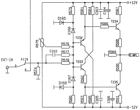

von Motopick (motopick)
> nach UKW-Sender
Reicht nicht.
> wird es nicht unter UHF Sender gehen
Bei einem guten Funktionsgenerator ist es am Ausgang tatsaechlich so.
Die Ausgangstransistoren dafuer haben 6 GHz Transitfrequenz.
Man beachte auch den Plural. :)
Die Ausgangsleistung liegt bei max. 10 W, bei vernachlaessigbaren(!)
Klirrfaktor. Die 3 dB Grenzfrequenz liegt bei ueber einem GHz.
Damit koennte man auch 8 bit @ 125 MHz ueber eine 75 Ohm Leitung
uebertragen. Aber es sollen ja nur 3 bit sein. :(
Nur ist es wohl fuer den gedachten frugalen Verwendungszweck
etwas zu aufwendig.

Stefan F. schrieb:
> Bei so viel Geheimnistuerei geht es immer um
> triviales.
Nach den bisherigen Beschreibungen sucht der TO eine Endstufe, wie diese
in Funktionsgeneratoren bis 500 MHz vorkommen. Diese soll auch noch an
50 Ohm Last genügend Leistungsresevern aufweisen.
Ggf. sowas mit ein paar hundert MHz tauglichen Teilen aufgebaut:
https://www.mikrocontroller.net/attachment/227387/dc-ampl.png
https://www.mikrocontroller.net/attachment/537830/Power_Amp.pdf
Das schrub ich schon vor einigen Tagen.
Das BD137/8 ein paar hundert MHz schaffen?
Nur wenn sie selber schwingen :).
Und einen besonders HF-tauglichen Eindruck macht die erste Schaltung
auch nicht.
