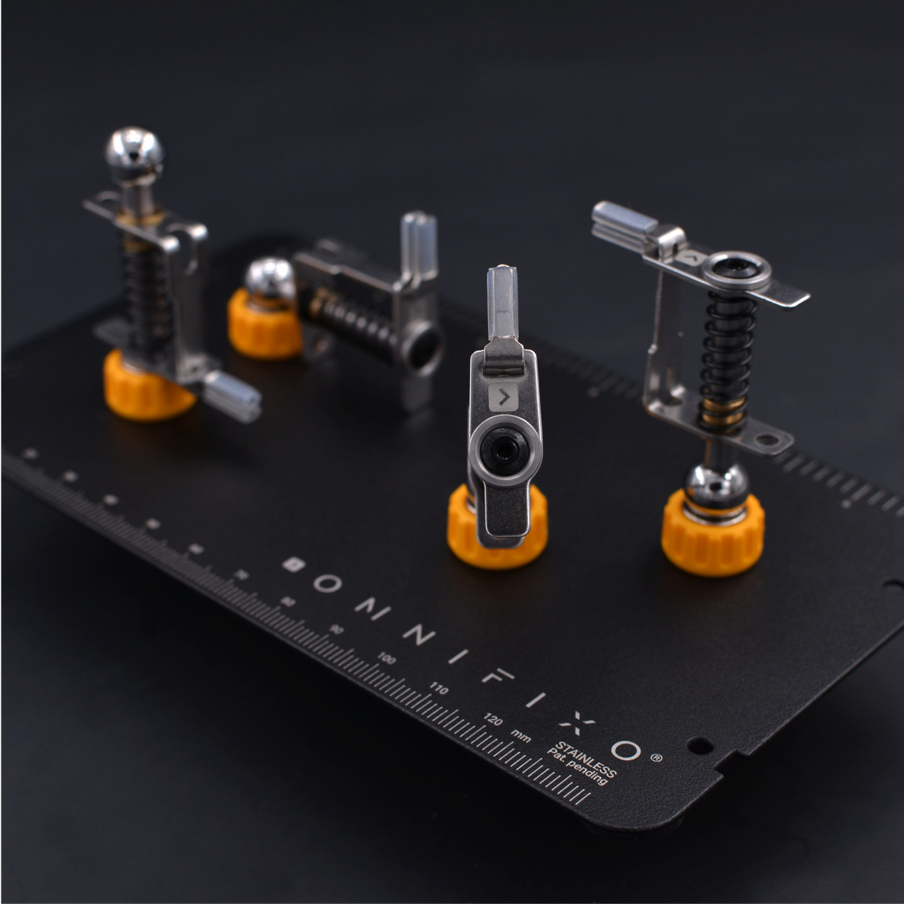

Moin Freunde des Lötkolbens, das hier ist mir gerade im Internet erschien: https://omnifixo.com/ Und weil ich das Konzept ganz interessant finde, das Produkt zu teuer und damit überhaupt nichts zu tun habe, wollte ich es euch zeigen. Gruß und schönen Sonntag 🌞

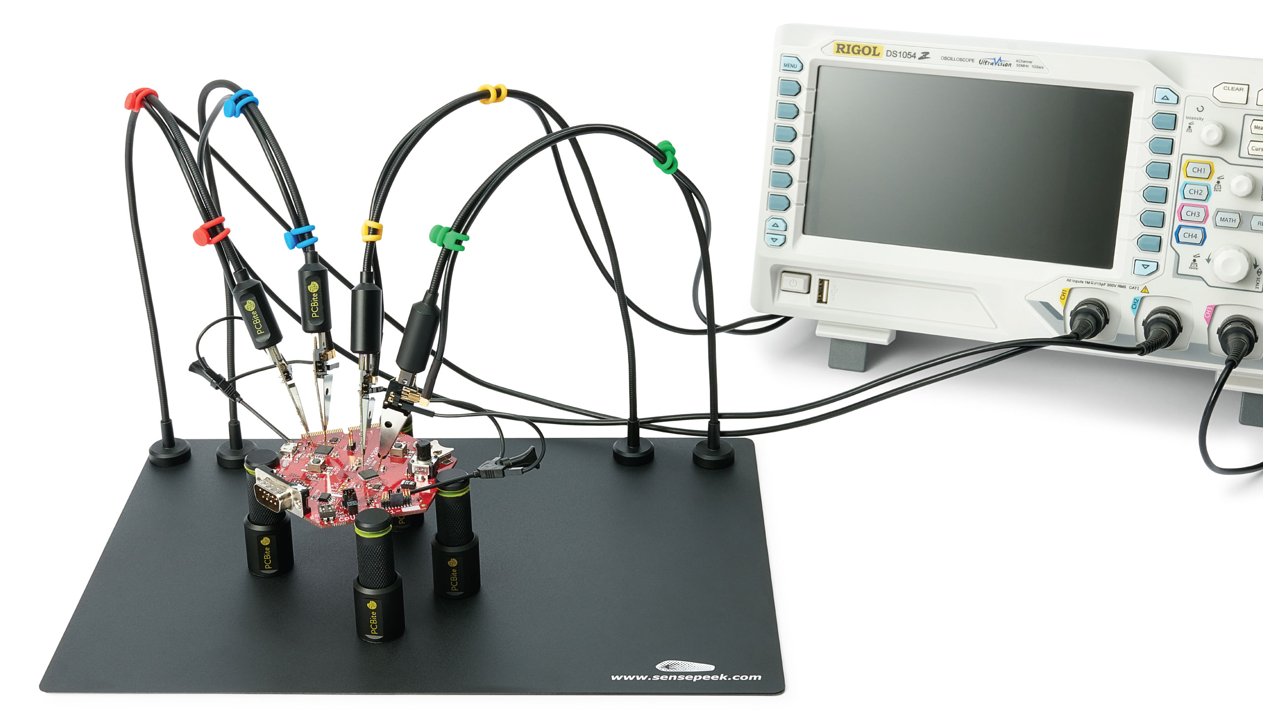

Guten Morgen, PCBite gefällt mir leicht besser, weil es nicht nur halten sondern auch herumstochern kann. https://sensepeek.com/ Leider auch teuer, für Hobbyisten. Schönes Restwochenende, mfg mf

Die Theorie hinter den Produkten ist gut, die Praxis naja... Sobald die Arme zu lang werden gibts einen ziemlichen Hebel und der Arm hält nicht auf der Platte. In meinem Fall gibts auch einen minimalen Luftspalt (nicht messbar aber spürbar), dieser reduziert die Haltekraft um ein Vielfaches! Das Metall wegfeilen um das Problem zu lösen war kontraproduktiv, durch die Wärme und vermutlich auch die Vibration ist der Magnet nun kein Magnet mehr. An sich ist es aber ganz ok, nur 15cm lange Krokos sind für die Tonne.

Kolja L. schrieb: > Und weil ich das Konzept ganz interessant finde, das Produkt zu teuer > und damit überhaupt nichts zu tun habe, wollte ich es euch zeigen. In deren eigenem Produktvideo kannst du sehen wie wacklig das ganze ist. Ab 2:12 https://youtu.be/ird1NKMBchE?t=132 Lötkolben dran gehalten und das ganze wackelt. Gut, für das Anlöten von so einer Leitung brauch man keine dritte Hand. Da ist es egal. Wenn es wirklich auf Stabilität ankommt nicht. Na ja, wie der Titel des Videos sagt, ist für Maker. Weisse bescheid.

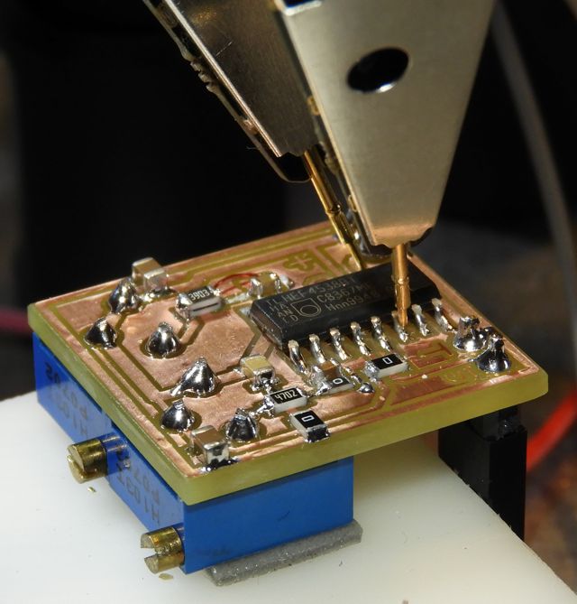

Für TQFP gibt es Nano-Clips von TPI (Test Products Int) aus den USA : https://www.digikey.de/en/products/detail/tpi-test-products-int/NC12/299986 Ich habe mit denen schon gearbeitet und das hat funktioniert. Beim anbringen oder entfernen aber besser Spannung abschalten. Für privat ist das allerdings auch ein stolzer Preis.

Achim M. schrieb: > PCBite gefällt mir leicht besser, weil es nicht nur halten sondern auch > herumstochern kann. > > https://sensepeek.com/ > > Leider auch teuer, für Hobbyisten. Was? Nein. Dieses Haltesystem und die Tastköpfe sind extrem preiswert und genial zugleich. Billiger bekommst du etwas in dieser Qualität nicht. Man kann die Teile super einfach auf kleinste Kontaktstellen aufstellen und sie halten auf anhieb einwandfrei. Geniale Erfindung. Leicht schlechter halten sie auf hartvergolteten Flächen, weil sie da nicht minimal hineinpieksen können. Aber auch das ist kein Problem, wenn man kein Grobmotoriker ist.
Crazy H. schrieb: > Yalu X. schrieb: >> Der Preis von knapp 300€ (inkl. MwSt.) > > Sind die inzwischen so teuer??? > > [Edit]Ja sind sie :-( Der Preis des Sets relativiert sich etwas, wenn man ihn bspw. mit dem des Tastkopfhalters von Keysight vergleicht, der zwar anders aufgebaut ist, aber im Wesentlichen genau dasselbe tut: https://www.datatec.eu/keysight-n2784a-tastkopfhalter Da kostet bereits ein einzelner, nackter Halter ohne Tastkopf mehr als das 7-Fache von dem, was Sensepeek für das gesamte Set mit - 6 Haltern, davon - 2 mit 200MHz-Oszitastköpfen und - 4 mit Prüfspitzen (für Logic-Analyzer oder Multimeter) bestückt, - 1 Grundplatte, - 4 Platinenhaltern und - Zubehör verlangt. Ok, bei Keysight ist noch eine Lupe mit dabei :)
Hi, ich war etwas überrascht, das die PCBite Schwanenhälse so weich sind, aber das ganze funktioniert ausgezeichnet. Nur das dünne Blech, dass als Grundplatte mitgeliefert wird habe ich durch etwas dickeres ersetzt. Grüße Flo

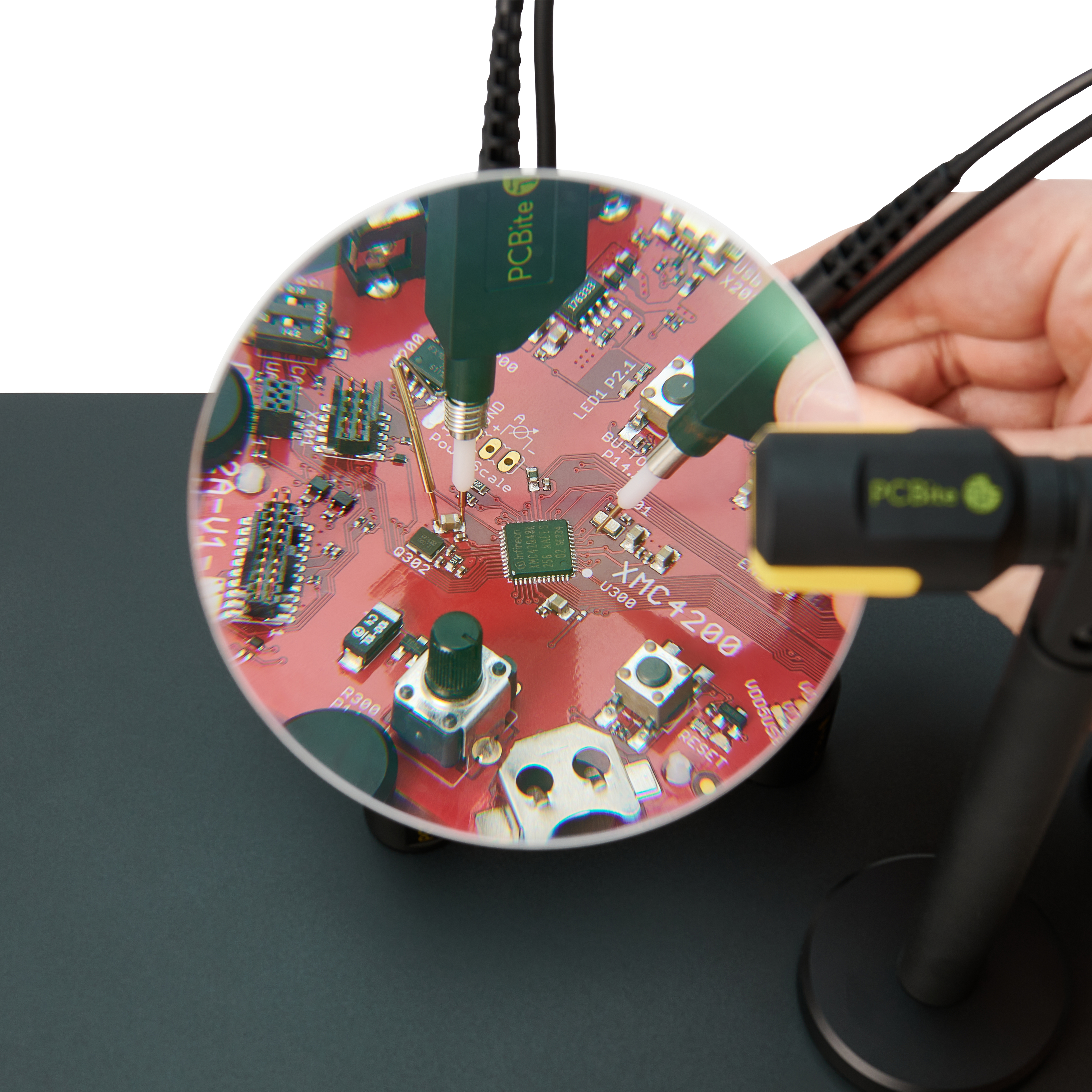

Aber man muss ja trotzdem mit Schweineschwänzchen als Masse arbeiten? Oder funktionieren die PCB Bite auch noch gut wenn man es mit Massefedern versucht? Das ist meißtens mein Hauptproblem. Die Massefedern sind deutlich Strammer aufzusetzten.
No Y. schrieb: > Aber man muss ja trotzdem mit Schweineschwänzchen als Masse arbeiten? > Oder funktionieren die PCB Bite auch noch gut wenn man es mit > Massefedern versucht? Die Oszitastköpfe werden jeweils mit zwei verschiedenen Massefedern ausgeliefert:
1 | 1x Standard ground spring, for handheld measurements at rated bandwidth |
2 | 1x Unique ground spring, for total handsfree measurements at rated bandwidth |
Erstere bestehen einfach aus einem Stück Federdraht, letztere sind – wie auch der Tastkopf selber – mit einem angespitzten und federenden Pogo-Pin versehen. Im praktischen Einsatz sieht das dann so aus (Bild vom Sensepeek-Webshop): https://cdn.abicart.com/shop/images/194904112-origpic-a7f8ca/ws40/74640/art40/h4112/200920_Sensepeek15293.jpg
Hmmm... Wäre ggf. mal ein Versuch Wert. Mal sehen ob es mir das Wert ist.. Müsste auch direkt die 350MHz oder 500MHz nehmen..
Yalu X. schrieb: > Erstere bestehen einfach aus einem Stück Federdraht, letztere sind – wie > auch der Tastkopf selber – mit einem angespitzten und federenden > Pogo-Pin versehen. Im praktischen Einsatz sieht das dann so aus (Bild > vom Sensepeek-Webshop): Seit wann sind die Tastköpfe vorne mit Kunststoff verkleidet?
Crazy H. schrieb: > Seit wann sind die Tastköpfe vorne mit Kunststoff verkleidet? Die neueren Tastköpfe mit dem schickeren Design heißen SQ, die älteren (wie auch auf deinem Foto zu sehen) SP. Die SP gibt es nach wie vor und sind etwas günstiger als die SQ. Seit wann es die SQ gibt, kann ich dir aber auch nicht sagen. Die SQ haben weniger freiliegende Metallteile, was evtl. die Gefahr von Kurzschlüssen reduziert, wenn ein Tastkopf mal umfallen sollte. Außerdem sind bei den SQ die Pogo-Pins wohl gesteckt und nicht gelötet, so dass – sollte mal einer abbrechen – der Austausch etwas leichter vonstatten geht. Eine blanke, zylindrische Massehülse erlaubt das Aufstecken einer Massefeder, was bei den SP wohl nicht ohne weiteres möglich ist (der Bastler bekommt das natürlich trotzdem irgendwie hin).
Die Pogo-Pins sind bei meinen (SP) auch gesteckt. Aufgelötet ist nur eine Hülse, sogar ein Ersatz-Pin war dabei.

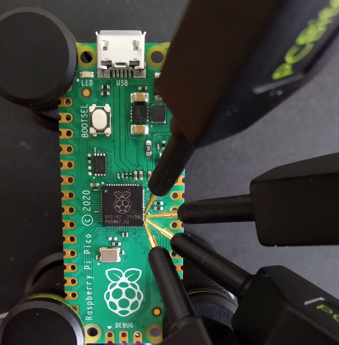

Yalu X. schrieb: > Vier Messspitzen auf vier benachbarten Pins eines RP2040 (QFN-Gehäuse > mit 0,4 mm Pitch), das sollte doch möglich sein, dachte ich. > > Ja, ist es :) Dabei bin ich schon an meine Grenzen gelangt. Yalu X. schrieb: > Mit > einer geschickten Anordnung, etwas Übung und viel Fummelei schafft man > evtl. auch fünf oder sogar sechs Spitzen nebeneinander, da wird es dann > aber sehr grenzwertig. Das traue ich mir wiederum nicht mehr zu. Challenge ist eroeffnet: Wer schafft die meisten Pins nebeneinander? ;-)
