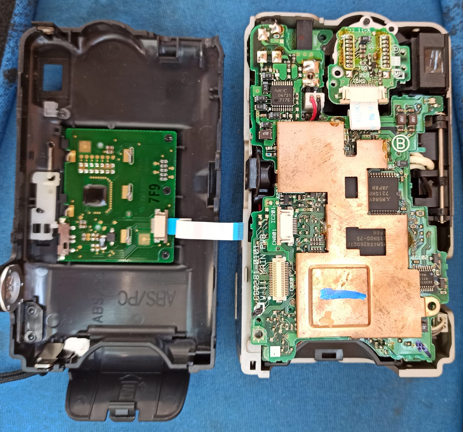

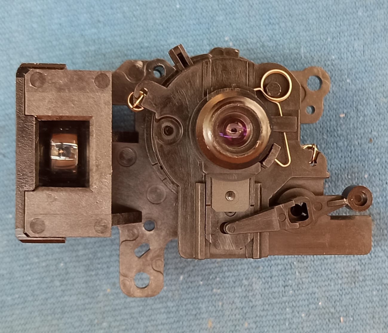

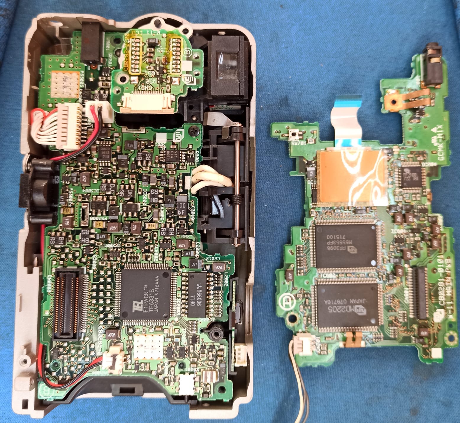

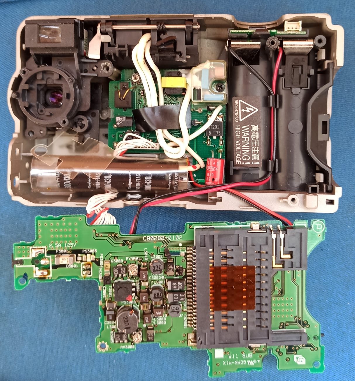

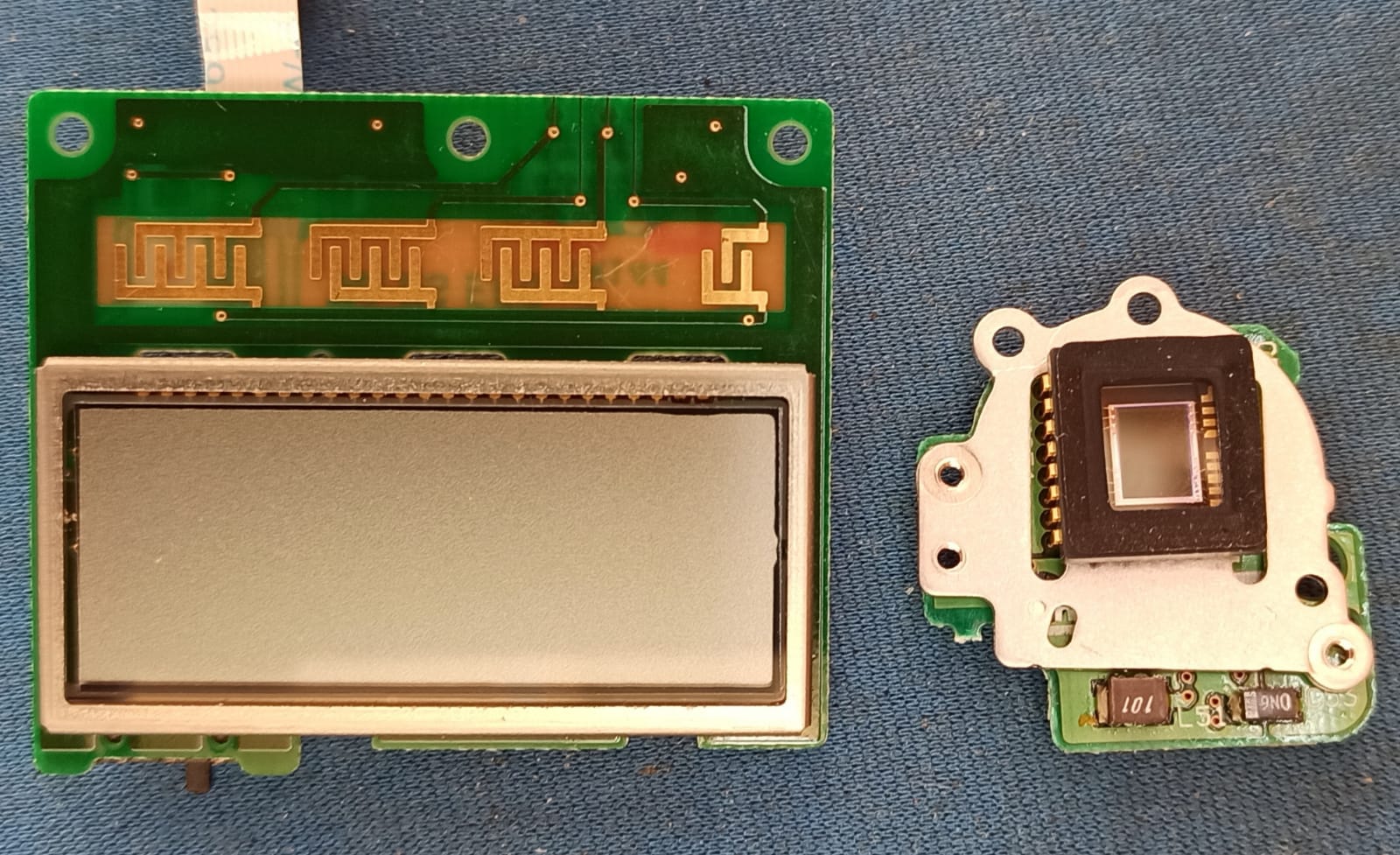

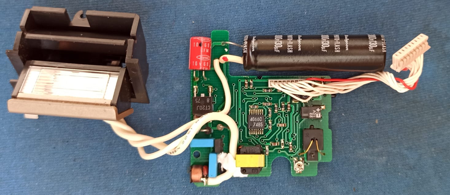

https://www.mikrocontroller.net/attachment/601240/Kamera.jpeg https://www.mikrocontroller.net/attachment/601242/Kamera_Menue.jpeg Es gibt hier einige User welche solche Teile recht gerne betrachten. Das Innenleben dieser Kamera wird wenigen bekannt sein. MfGBeitrag "[V]DigitalKameraMitSpeicherkarte" alterknacker

Toll. Das Wertvollste daran ist der Batteriehalter, wobei da passen ja auch keine heute üblichen 18650 Akkus rein. Dann vielleicht die Blitzelektronik, von der man sich wunderbar auf die Finger hauen lassen kann (liebe Kinder zuhause, bitte nicht ausprobieren).
Ich vermisse die charakteristische Patina. Das sind Fake-Bilder, die sind nicht echt!
Bitte noch die Bleche von den Platinen nehmen damit man auch die interessanteren Bauteile sieht. Danke!

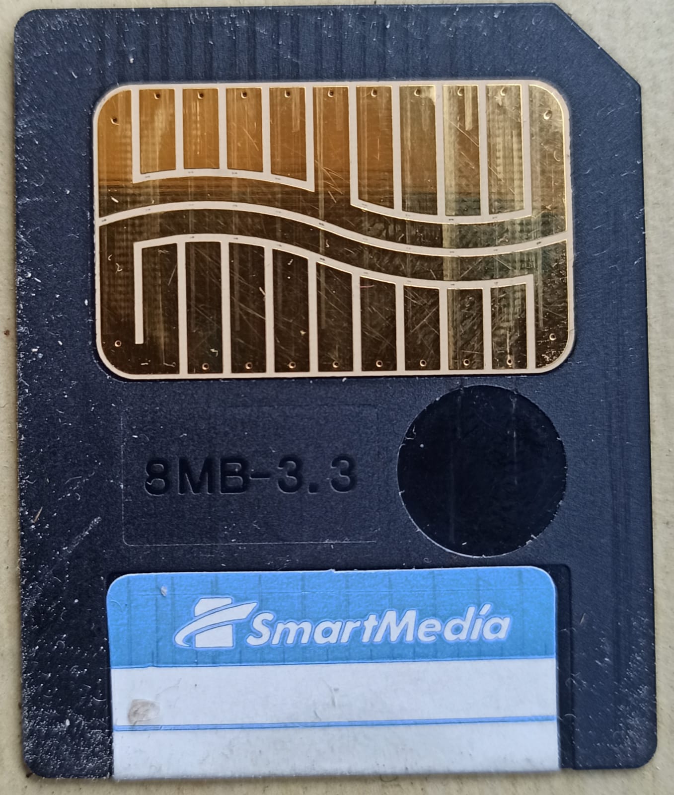

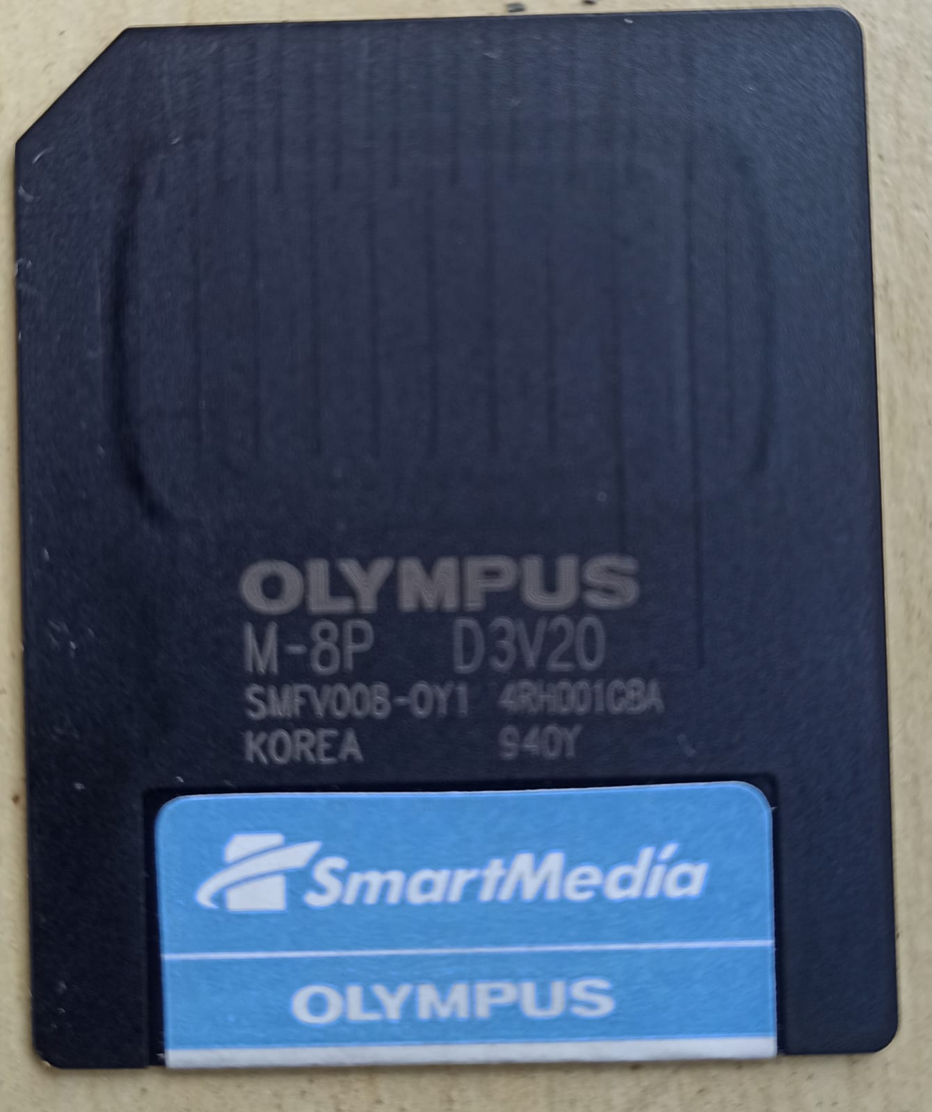

Andreas M. schrieb: > Gibt es auch ein Foto von der Speicherkarte? Hier mal Paar Bildchen. Bei der richtigen Vergrößerung sieht man natürlich den Staub! ...ist aber bei dieser Auflösung noch nicht optimal. ;-)) MfG alterknacker

Das ist bereits eine neue SmartMedia-Karte, die richtig alten hatten die Abschrägung noch auf der anderen Seite und wurden mit anständigen 5V betrieben, statt diesen neumodischen 3.3V.
8 Megabyte... das reicht heute vielleicht gerade noch so für ein einziges hochqualitatives Foto, solange man keine Rohdaten möchte. Für die reicht es schon lange nicht mehr.
Harald K. schrieb: > Das ist bereits eine neue SmartMedia-Karte mit diesen > neumodischen 3.3V. Würden die bei 5V-Betrieb eigentlich kaputtgehen?
Harald W. schrieb: > Würden die bei 5V-Betrieb eigentlich kaputtgehen? Ja, das würden sie. Deswegen sind die ja auch mechanisch anders codiert, damit man sie nicht versehentlich in eine 5V-Kamera stecken kann.
