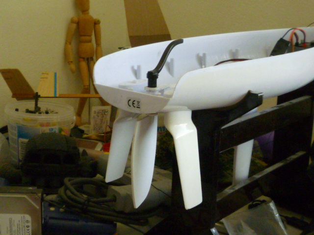

Frido J. schrieb: > Ne andere Frage. Hast Du ne Idee was die zwei Seitenschwerter neben dem > Ruder sollen? Einfach zum Schutz vom Ruder oder um das zu kleine Fock zu > kompensieren ? Puh, gute Frage... ich würde eher den Schutz des Ruders vermuten. Kannst Du dazu vielleicht Detailbilder von vorne, hinten und unten liefern?
Ein T. schrieb: > Frido J. schrieb: >> Ne andere Frage. Hast Du ne Idee was die zwei Seitenschwerter neben dem >> Ruder sollen? Einfach zum Schutz vom Ruder oder um das zu kleine Fock zu >> kompensieren ? > > Puh, gute Frage... ich würde eher den Schutz des Ruders vermuten. Kannst > Du dazu vielleicht Detailbilder von vorne, hinten und unten liefern? Foto ....
Ein T. schrieb: > Puh, gute Frage... ich würde eher den Schutz des Ruders vermuten. Kannst > Du dazu vielleicht Detailbilder von vorne, hinten und unten liefern? Zwei Fliegen mit einer Klappe: Schutz des Ruders und Verlängerung des Lateralplanes für bessere Kursstabilität.
Rainer W. schrieb: > Zwei Fliegen mit einer Klappe: Schutz des Ruders und Verlängerung des > Lateralplanes für bessere Kursstabilität. Ja, so würde ich das auch einschätzen.
