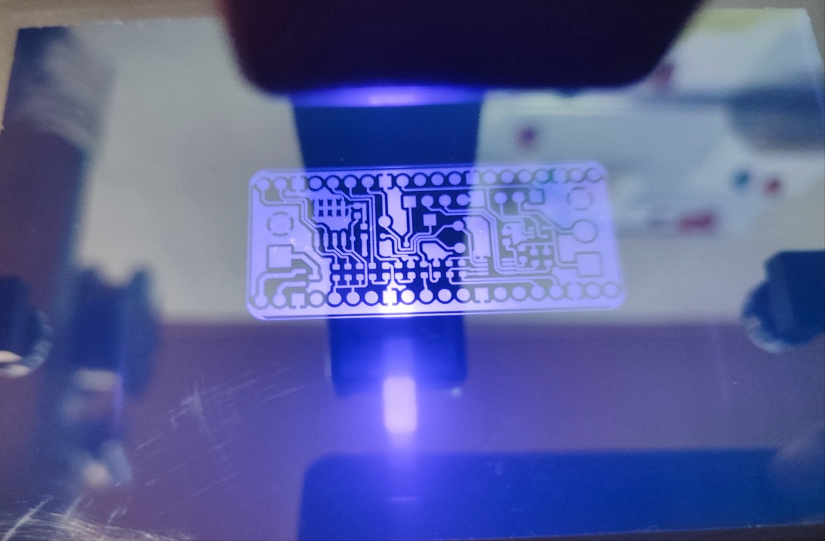

ich erstelle Platinenlayouts mit KiCAD. Um schnell eine Platine fertigen
z können, habe ich photosensitives PCB-Material genommen und mit einem
SLA-3D-Drucker (Anycubic Photon mit 50µm Auflösung) belichtet. Für
Strukturen bis 0.4mm funktionierte das zuverlässig.

von Ralph K. (rosti_mcn)
Ralph K. schrieb:
> Bisher war das kein Problem, weil man mit der UVTools-App einfach ein
> Bild nehmen und in 3D-Druck-Layer importieren konnte.
Ich importiere keine Gerber-Dateien in UVtools.
Ich erzeuge mit KiCAD zunächst SVG-Images (Vektorgrafiken) der
benötigten PCB-Lagen. Diese SVG-Images konvertiere ich dann zunächst mit
Hilfe von inkscape in eine PNG-Datei (Pixelgrafik) mit zur
Druckerauflösung passender Größe. Danach benutze ich ImageMagick, um
das Bild zu drehen/spiegeln und als Schwarz/weiß-Bild zu speichern
(wobei alle grauen Pixel zu schwarz werden müssen).
Die Bildbearbeitung kann man natürlich auch mit irgendeinem anderen
geeigneten Grafikprogramm (z.B. gimp) erledigen, aber inkscape und
ImageMagick haben den Vorteil, einfach in Kommandozeilen-Skripten
aufgerufen werden zu können - ich mache das Ganze also nicht jedesmal
Schritt für Schritt per Hand.
In UVtools muss dann zunächst eine Druckdatei passend zum Drucker
erzeugt/geöffnet werden, alle vorhandenen Layer entfernt, die PNG-Datei
als Layer importiert und diese Layer dann so oft wie gewünscht
dupliziert werden.
Selbstverständlich könnte man es auch bei der einen Lage belassen und
die Belichtungszeit entsprechend hoch wählen. Ich bevorzuge es aber, LED
und Display meines Druckers so kühl wie sinnvoll möglich laufen zu
lassen, und dafür benötige ich mehrere Layer mit kürzerer
Belichtungszeit, zwischen denen dann Belichtungspausen liegen.

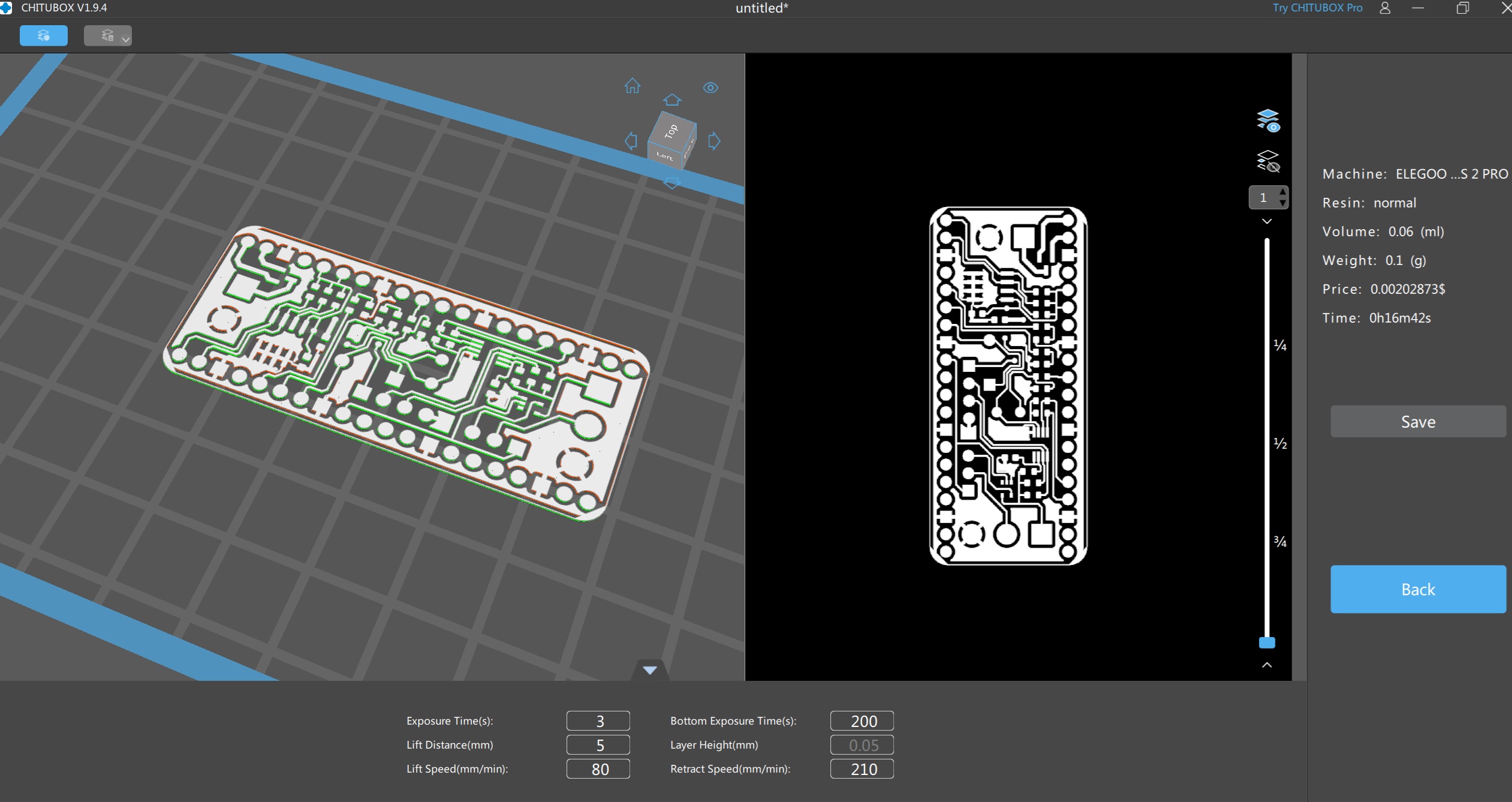

von Rene K. (xdraconix)
Btw... auch in Chitubox Basic absolut kein Problem.
SVG exportieren, SVG zu STEP oder STL umwandeln, STEP o. STL in Chitubox
importieren, Bottom Exposure Time auf die gewünschte Länge einstellen
und den "Druck" starten...
Alles in allem keine 2 Minuten für alles.
