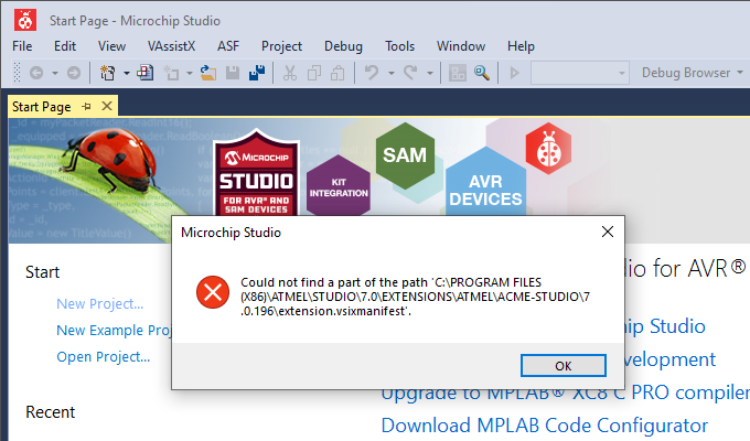

Georg M. schrieb: > Was mache ich falsch? Das riecht, als ob Du eine Datei für ein uraltes AVR Studio in Atmel Studio 7 verwenden willst.

Harald K. schrieb: > Das riecht, als ob Du eine Datei für ein uraltes AVR Studio in Atmel > Studio 7 verwenden willst. Es heißt Microchip Studio.
Georg M. schrieb: > Es heißt Microchip Studio. Du hast den Dateipfad gesehen? Den in Deinem Screenshot? Welchen Sinn hat es, ein Paket für eine ALTE Softwareversion zu installieren, wenn Du eine NEUE (und inhaltlich stark abweichende) Software verwendest?
Microchip.ATtiny_DFP.3.0.151.atpack funktioniert mit MPLAB X IDE. Aber warum die Info "About Microchip Studio" so komisch aussieht, ist mir ein Rätsel.
