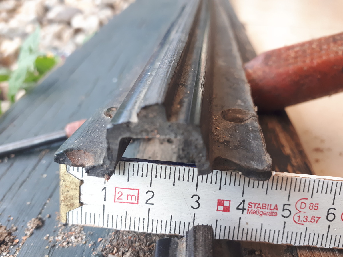

Kennt einer das Fabrikat? Steht nichts drauf, auch nicht an den
Türbeschlägen. Ziemlich grosse und schwere Schiebeaussentür.
44mm breit, 16mm hoch, Kunststoff.

Weil gebrochen? Hier sind offensichlich die Befestigungslöcher die
Schwachstelle—> Ausbauen, schweißen lassen, verputzen und gedreht wieder
einbauen. Ggf. noch die drei cm. bis zur nächsten Bohrung kürzen.

Ist nicht nur an der Stelle gebrochen sondern auch sonst komplett
verschlissen, die muss einfach neu. Ist jetzt 25-30 Jahre alt, war.schon
drin als wir das Haus gekauft haben.
Ist nicht einfach zu finden, vielleicht gibt es das auch gar nicht mehr.
Ich hoffe noch auf die Schmarintelligenz :-)

Danke für die Mithilfe, aber das passt alles nicht. Türen sind auch sehr
schwer.
Ist nachträglich gebaut (Wintergarten), den Laden gibts nicht mehr. Und
ein Fensterbauer war hier und hat es sich angeschaut -> neue Türen.
Das hier passt fast:
https://fensterbeschlagersatzteil.de/GU-Hebeschiebe-Laufschiene-hoch-P432-EV1-Silber-oder-UC5-Braun-auf-Zuschnitt-Lieferlaenge-nur-bis-2995-mm
Ist aber der GU-Seite selbst nicht zu finden.
Ich werde mir mal ein Musterstück bestellen.

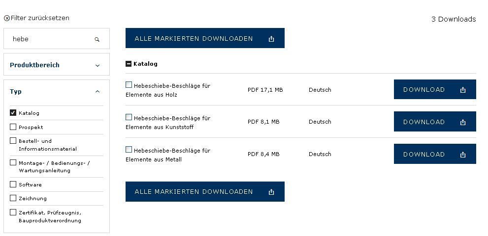

von Steffen E. (steffene)
Falls noch relevant und noch nicht selbst endeckt/gesucht und falls ich
mich nicht verguckt habe: P432 ist im Hebeschiebe Holz Katalog vorhanden
von Dez 2022 seite 314
https://www.g-u.com/de/DE/service/downloads.html

Ja, sind Hebeschiebetüren, hätte ich erwähnen sollen. Und damit erübrigt
jeder Systemwechsel.
Die oben verlinkten hätten vom Prinzip her gepasst, wäre aber Nacharbeit
gewesen (Nuten in die Schwelle fräsen - mit meiner Werkzeugausrüstung
nicht machbar. Alternativ die Stege entfernen, da hätte ich sicher eine
Lösung gefunden).
Nachfrage beim örtlichen Schreiner, siehe da der hatte noch gebrauchtes
Zeug aller Art da. War noch gut in Schuss. Unbedeutender Nachteil:
besteht jetzt aus 2 Teilen, macht aber nichts.
Das Original (ja, wäre GU) ist neu nicht mehr erhältlich. Bin mit der
Lösung sehr zufrieden. Jetzt noch das Holz schleifen und streichen :-)
