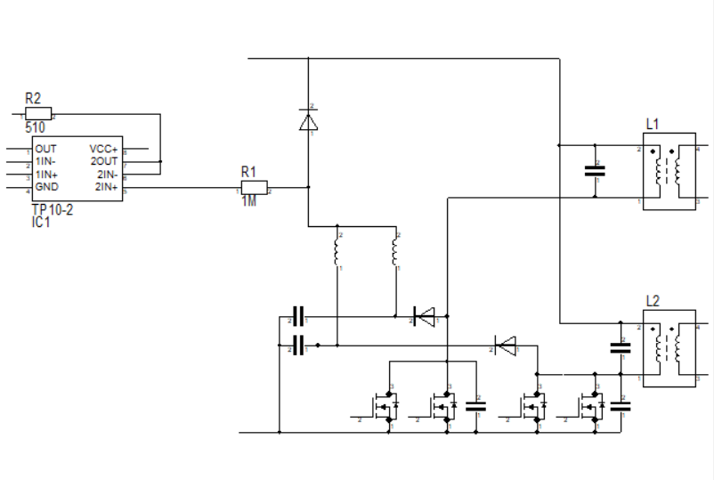

ich bin gerade dabei einen interleaved Flyback-Converter mit den
folgenden Daten zu planen:
Eingangsspannung: 24-50 V
Nennspannung: 40 V
Ausgangsspannung: 360-380 V
Maximale Ausgangsleistung: 400-410 W
Effizienz: >= 97%
Die größte Herausforderung dürfte wohl die Effizienz sein, denn diverse
Datenblätter von Controllern für Active-Clamp Flyback-Converter geben
eine Effizienz von 93% im Bestfall an. Allerdings gibt es auch
akademische Publikationen wo eine Effizienz von über 97% erreicht wurde,
somit scheint es also grundsätzlich möglich zu sein. Einen großen
Unterschied zwischen den Datenblättern und den Publikationen konnte ich
bislang noch nicht finden sodass ich noch nicht verstehe wo die
Effizienzsteigerung her kommt.
Das aktuelle Problem vor dem ich stehe ist die Auswahl des Übertragers:
Da ich nicht plane mit dem Teil in Serie zu gehen ist entweder etwas
fertiges angesagt (schwierig zu finden) oder aber etwas selber wickeln
(was dann wohl "unpräzise" und damit ineffizienter wird).
Ein mögliches Bauteil was ich ins Auge gefasst habe ist der KA4823-CL
von Coilcraft, der mal von Microchip für ein ganz ähnlichen Converter
mit 200 W designed wurde (jedoch wohl nicht als interleaved-Converter
wodurch das ganze mit halber Leistung wieder passen würde). Im
dazugehörigen AppNote hat man eine maximale Leistung von 195 W
festgeschrieben und dementsprechend wurde das minimale Produkt WaAc
berechnet. Allerdings gibt es dazu den Hinweis "The selected core must
have area product larger than calculated. Next, the RM14 shape and size
of a core was selected. A size larger than needed was selected due to
the primary and secondary windings that fit to the winding area of that
core.", also scheint das errechnete Produkt WaAc überschritten worden zu
sein sodass mehr Leistung möglich ist. Leider steht nicht da um wie viel
es überschritten wurde, somit kann ich nicht überprüfen ob 5-10 W mehr
noch drin sind oder eher nicht. Kann man das irgendwie Anhand des
Datenblatts überprüfen? Das Wicklungsverhältnis von 1:12 scheint mir
ganz grundsätzlich schonmal zu passen bzw. eher leicht zu hoch zu sein.
Was passiert wenn man Isat kurzzeitig (also z.B. im Fehlerfall)
überschreitet? Geht dann der Übertrager sofort kaputt weil er sich
irgendwie magnetisiert oder ist das nicht so schlimm und er wird nur
warm und überträgt weniger Leistung?
Wie kann man eigentlich die (theoretische) Effizienz eines solchen
Designs berechnen oder simulieren? Gibt es da spezielle Software für in
der man zum Beispiel das Modell des KA4823-CL laden kann und dann
probieren kann was bei unterschiedlichen Szenarien passiert?
von Mark S. (voltwide)
Nach meiner Erfahrung ist beim Flyback der Übertrager der "elephant in
the room". Er trägt die meisten Verluste bei, die sich zusammensetzen
aus Streufeldverlusten, Kupferverlusten infolge Skin- und
Proximity-Effekt sowie den Ummagnetisierungsverlusten im Kern.
Sperrwandler sind sinnvoll im Kleinleistungsbereich, mit wachsender
Leistung wachsen die Probleme über-proportional. Für all dies zusammen
ein passendes Softwaretool ist mir noch nicht untergekommen. Warum
glaubst Du, haben alle großen Hersteller heute Schaltnetzteile
outgesourced aus ihrer Entwicklung und überlassen dieses Thema
Spezialfirmen?
Einen Wirkungsgrad um 97% bei 400W habe ich im Testaufbau realisieren
können. Allerdings mit einem LLC-Wandler, mit Synchrongleichrichtung und
ohne PFC. Dasselbe als Sperrwandler ? No way, imho

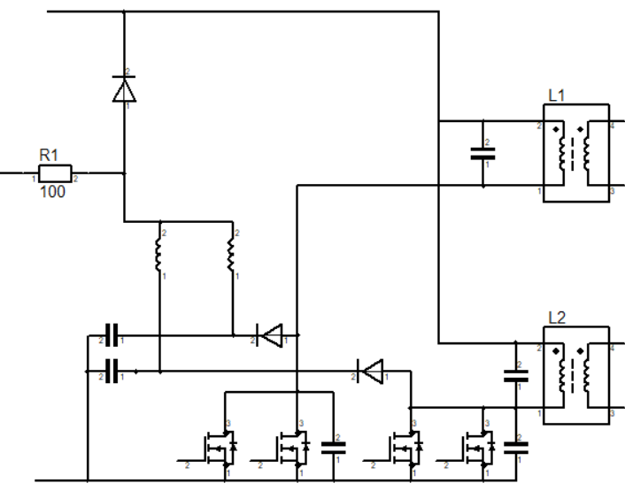

Hilfsspannungsversorgung bauen + Sense Inputs mit Clamping circuit
ausstatten.
Schau Dir die HV appnote zum STM SRK2001A an, da ist das erklärt.
Bei 400V ist der Nutzen aber sehr gering.
Ob Du nun 0,7V bei 1A über eine Diode verlierst oder da eine 0,4R DS
Strecke hast, ist auch schon egal.
Übertrager, Filter, Snubber und das durchfahren der Schaltflanken am
Halbleiter verursachen Verluste.
Manfred schrieb:
> Um den LLC korrekt zu designen brauche ich vermutlich zum einen die
> Angaben aus dem Datenblatt des Übertragers und muss dann dazu passend L
> und C auswählen? Die Halbbrücke könnte ich zum Beispiel auf GaN-Basis
> mit dem TI LMG5200 realisieren,
Am besten einen LLC Trafo verwenden der bereits das zweite L enthält.
z.B. https://www.we-online.com/de/components/products/WE-LLCR (max.
250W)
Robust abschätzen und den Rest am Objekt optimieren:
https://www.monolithicpower.com/en/design-tools/design-tools/llc-design-tool.html

von Manfred (manniw)
Michael schrieb:
> Das sind zwei gekoppelte Wicklungen mit einer bewusst hohen
> Streuinduktivität aka Resonanzinduktivität. Was Prim und was Sek ist,
> weiß der Trafo nicht.
Das ist mir schon klar, aber die festgelegte Induktivität wird doch nur
auf der Primärseite garantiert, oder?
Michael schrieb:
> Das Netz ist voll mit LLC appotes und Tools.
> Ist aber harter Stoff.
Ich habe mich die letzten 3 Tage mit diversen Wandlern beschäftigt, und
offenbar auch mit LLC Wandlern, auch wenn mir bis jetzt noch nicht klar
war das diese so heißen ;) Das Prinzip habe ich auch verstanden, das ist
ja denkbar einfach: Der Strom fließt immer durch bzw. in den Kondensator
sodass der Strom durch den FET an einem Punkt (ungefähr) 0 wird, genau
dann schaltet man diesen FET ab und hat (fast) keine Schaltverluste.
Wenn das ganze nun in Resonanz ist wird die Impedanz der ganzen
Schaltung annähernd 0 Ohm, sodass es annähernd verlustfrei arbeitet bzw.
Verluste nur noch durch das Schalten und im Übertrager und dahinter
entstehen. Ist das soweit im wesentlichen korrekt?
Wenn man das ganze falsch ansteuert gibt's eine Spannungsspitze durch
die Spulen und man kann einen neuen FET nehmen, sehe ich das richtig?

Ich habe nun mal geschaut wie ein Mikro-Wechselrichter das ganze macht,
und das hat mich sehr überrascht: Es wird nicht mit einer konstanten
Zwischenkreisspannung gearbeitet sondern der Wandler erzeugt Halbwellen,
die dann durch die Vollbrücke richtig herum auf das Netz gelegt werden.
Da ein solcher Wechselrichter als Stromquelle und nicht als
Spannungsquelle betrieben/geregelt wird kann man das offenbar zu machen.
Interessanterweise habe ich in einem 400 W Wechselrichter zwei
Flyback-Converter mit (schätzungsweise) je 200 W gefunden. Und das sind
nicht mal active-clamp Converter sondern die nutzen eine Diode und einen
Kondensator nach GND (und zwischen Kondensator und Diode geht noch eine
Induktivität auf einer dünnen Leiterbahn nach VCC über eine weitere
Diode, das kann aber auch zum Messen für den MCU sein mit Clamping auf
VCC um den nicht zu zerstören), erreichen bei den 400 W jedoch über 95%
gemessene Gesamteffizienz. Die Verluste durch die H-Brücke mit welcher
die Halbwellen richtig herum gepolt werden sollten zu vernachlässigen
sein, das ganze schaltet ja nur einmal im Nulldurchgang.
Das Design bzw. die Idee scheint aus einer AppNote übernommen worden zu
sein. In der AppNote wurde zusätzlich durch einen P-Channel FET ein
Active-Clamp realisiert, im kommerziellen Wechselrichter ist der aber
nicht mehr vorhanden. Würde der nicht eine Effizienzsteigerung bedeuten?
Gibt es irgendeinen sinnvollen Grund warum der weggelassen worden sein
könnte?
Da mit diesem Design das ganze im DCM betrieben wird fallen wohl
jegliche "Spielereien" mit Resonanz etc. weg, korrekt? Eine
Effizienzsteigerung zum fertigen Wechselrichter kann höchstens durch
bessere FETs oder eventuell active clamping realisiert werden?
Im AppNote (von 2012) wird von einer maximalen Effizienz von 94,8% bei
einer maximalen Ausgangsleistung von 250 W gesprochen, wurden die
"zusätzlichen" 1,2% also einfach durch bessere FETs reingeholt und durch
die höhere Leistung für die es ausgelegt ist? Das passive clamping wird
wohl nicht helfen.
Ich habe nun einmal den fertigen Wechselrichter aufgezeichnet, da R1 in
Richtung DSP geht bin ich mir ziemlich sicher, dass dort irgendwas
gemessen wird. In Reihe mit den Übertragern ist jeweils noch ein kleiner
Trafo zur Strommessung geschaltet. Was für eine Aufgabe könnten die
Kondensatoren parallel zum Flyback-Trafo jeweils haben? Die
Kondensatoren parallel zu den FETs sind wohl dafür gedacht das schalten
langsamer zu machen?

von Michael (Gast)
Manfred schrieb:
> da R1 in
> Richtung DSP geht
Jetzt ist die MCU schon zum DSP mutiert.
Und was ist es wirklich wo R1 hingeht?
Das wir hier mit Dir vollkommen im Dunklen tappen und das entweder kein
Flyback ist oder Du völlig irrst beim Erstellen des Planes.
Fotos, Fotos, Fotos von allen Seiten mit scharfen Details, sonst glaub
ich kein Wort mehr.
Es ist in Richtung "irgendeines" TMS320, also ein DSP. Die Grenzen
zwischen MCU und DSP sind mittlerweile aber ja fast fließend. Nach R1
kommt eine Diode und ein Widerstand, aber da kann ich es nicht mehr
weiter verfolgen. Ich habe ein weiteres Design desselben Herstellers
gefunden, der Aufbau ist identisch aber doppelt vorhanden (also ein 2x
400W Wechselrichter ist das) und dort wurde ein dualer OpAmp dort
angeschlossen, ich habe das mal eingezeichnet wie das aussieht,
vielleicht kann man ja jetzt sehen was dort gemessen wird? Scheinbar
irgendeine Spannung die einfach nur gebuffert wird? Ich hätte mir
eventuell vorstellen können, dass die Spannung aus den
Clamping-Kondensatoren eventuell genutzt werden kann um irgendwas
anderes zu versorgen und so die Verluste durch das Clamping gar keine
wirklichen Verluste mehr wären.
Da ich den Wechselrichter selber nur aus einigen Videos kenne und keinen
hier habe kann ich nicht wirklich mit Fotos dienen.
Der Schaltplan ist mir großer Sicherheit so wie ich ihn aufgezeichnet
habe (bis auf den Fehler mit R1), und bis auf die Kondensatoren ergibt
das ganze für mich auch weitestgehend Sinn.

Also vorsehen aber nicht bestücken und erstmal schauen was passiert? So
sieht es im kommerziellen Wechselrichter auch aus, da könnte man noch
diverse Kondensatoren bestücken, wurde aber nicht gemacht.
Ben B. schrieb:
> und es sehr schwer haben wird, an die gewünschten/versprochenen
> Wirkungsgrade heranzukommen.
Offensichtlich geht es ja, das haben die Chinesen ja geschafft. Der
Trick ist halt, dass der Zwischenkreis keine konstante Spannung hat
sondern die Halbwellen durchfährt, so wird die Effizienz des
Gesamtsystems gesteigert auch wenn der DC/DC Teil eventuell etwas
ineffizienter ist. Der Gegentaktwandler kann das nicht so einfach per
PWM wie beim flyback, dort müsste man immer das 50/50 Verhältnis
beibehalten und dann zyklen weglassen etc., korrekt?

BCM arbeitet und die oben aufgezeichnete Schaltung dafür gedacht ist zu
erkennen wann der nächste Zyklus losgehen kann? Ich habe eine
Forschungsarbeit gefunden die einen Kondensator mit einem FET
dazuschaltet: Zu Beginn des Sinus wird im DCM gearbeitet, dann wenn es
da "zu gefährlich" wird und man den FET grillen würde kommt der
Kondensator dazu und es geht im BCM weiter, und am Ende der Halbwelle
wieder zurück zum DCM. Dadurch wurde die Effizienz des kompletten
Inverters in der Forschungsarbeit auf 95,8% maximum gesteigert, aber
leider auch nur mit 250W sonst hätte ich das Ding sofort nachgebaut ;)
Das war in 2016 und ich bin mir sicher, dass man heute und bei 400W das
ganze noch etwas höher treiben könnte sodass man die 96% überschreitet.
