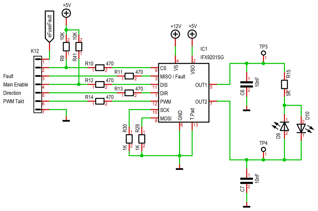

Vorgeschichte. Aktuell habe ich jeweils an einem Out eine Led mit
Vorwiderstand gegen Masse. Elektrisch alles okay. Aber praktisch optisch
ungünstig, weil die H-Brücke ohne Signal aber Enable Ein auf beiden
Ausgängen Ub ausgibt. Damit leuchten beide Richtungs-Leds praktisch
immer und man kann nichts unterscheiden. Außer der Takt wäre sehr
niedrig. Im Betrieb wird immer nur ein Out "Masse getaktet" je nach
Richtung.
Jetzt möchte ich die Platine wenn sinnvoll möglich ändern. Dafür habe
ich mir überlegt beide Leds antiparallel mit gemeinsamem Widerstand "zu
verdrahten". Bin aktuell etwas unsicher. Sollte sich doch mit der
Sperrspannung ausgehen? Die gesperrte Led bekommt max. ca. 2V
Flussspannung als "Sperrspannung angelegt. Ist die Überlegung korrekt?
Damit sollte immer nur eine Led leuchten je nach Richtung.

von Michael B. (laberkopp)
Veit D. schrieb:
> Ist die Überlegung korrekt? Damit sollte immer nur eine Led leuchten je
> nach Richtung.
Eben, passt so, kein Problem.
Geht eine LED kaputt, bekommt die andere Überspannung in Sperrrichtung
und geht vielleicht aus Symphathie auch kaputt. Was soll's, wechseln
musst du sowieso.
Zustimmung. Keine 1N4148 zusaetzlich notwendig.
von Chris K. (kathe)
Ist noch was an TP3 und TP4 (test punkt) ?
Wenn nicht ist das eine sehr übertriebene H Brücke 6 A H-Bridge with
SPI.
Gedanken hast du dir ja gemacht aber ich denke Thread can close oder es
ist Freitag bzw. zu spät am Tag.
von Veit D. (devil-elec)
Danke Euch Michael und Dieter. Dann werde ich einmal überlegen wie ich
die bestehende Platine korrigieren kann. Ist für meine Modelleisenbahn.
Und ja, bei der OUTx <> TPx Beschriftung ist mir auch ein Fehler
unterlaufen. ;-) Damit kann ich leben. Elektrisch ist ansonsten alles
durchgetestet und ok.

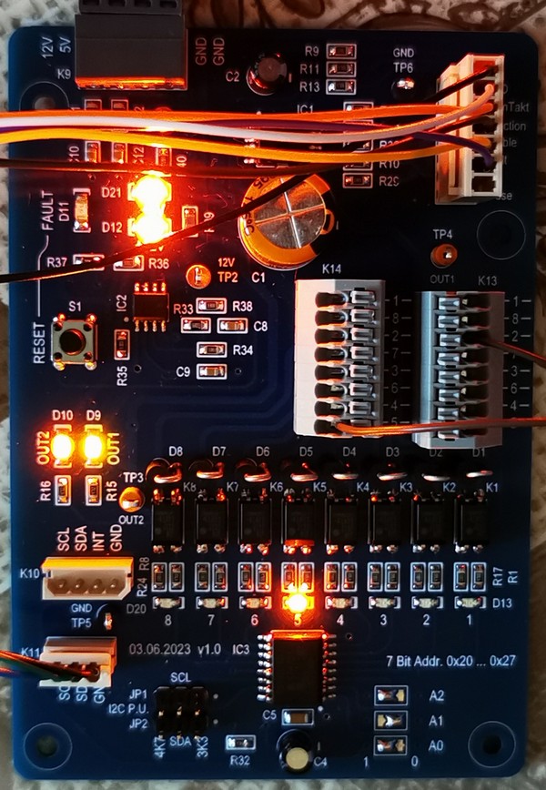

die Änderung war erfolgreich.  :-)  Jetzt leuchtet nur noch eine Led
wenn eine Richtung aktiv ist und die jeweils andere Led bleibt aus.
von Monk (roehrmond)
Und top sauber gelötet. Das sieht gut aus!
