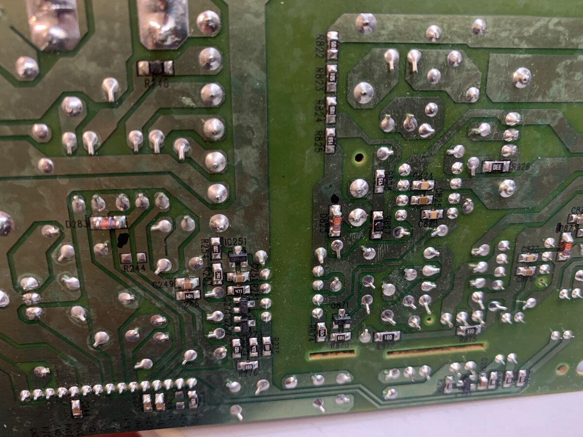

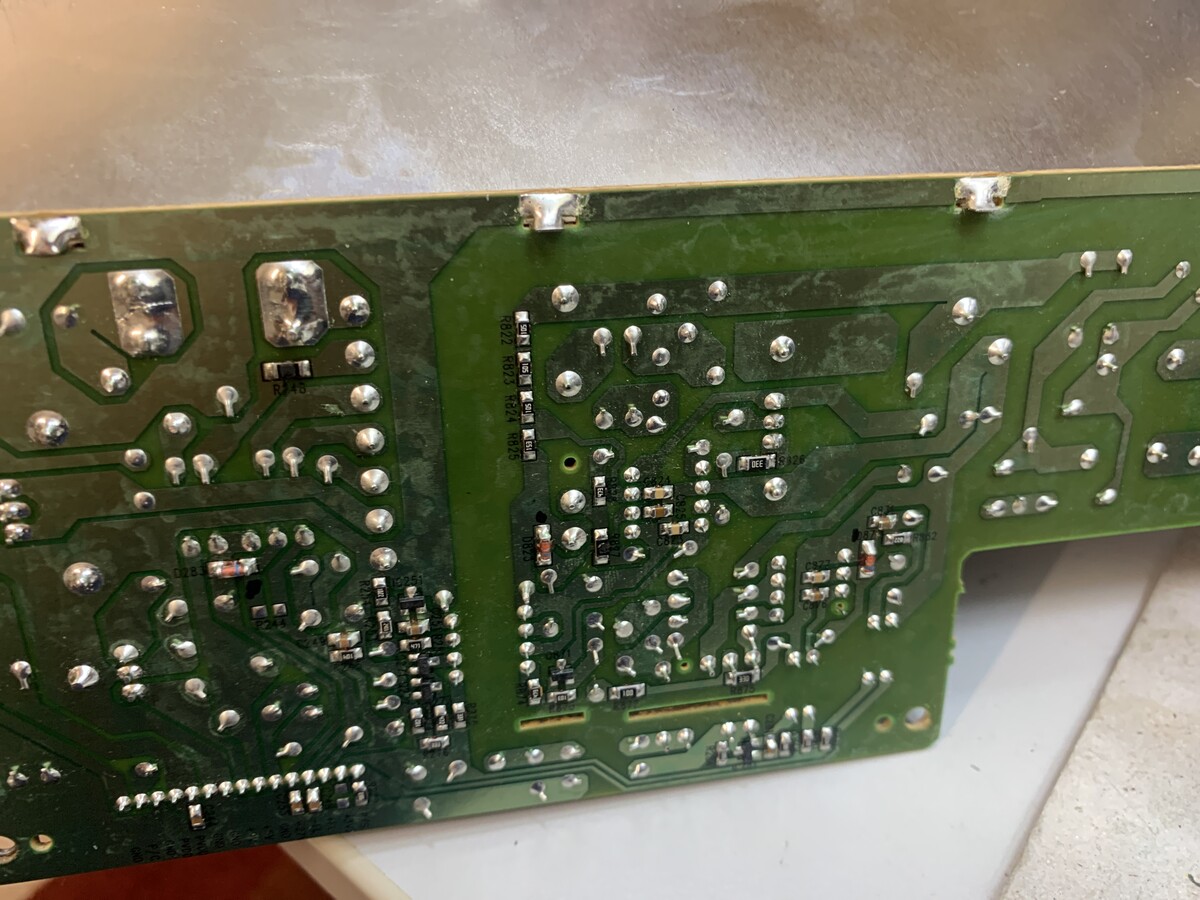

Hallo Habe ein Kenwood K-525, das geht leider nicht an, weil auf dem Netzteil zwei SMD Widerstände kaputt sind. Könnte man natürlich ersetzen, allerdings finde ich nicht heraus, um welche es sich genau handelt, den im Service Manual wird genau das nicht beschrieben, das ist echt blöd. Hat jemand da eine Idee?

Max schrieb: > weil auf dem Netzteil > zwei SMD Widerstände kaputt sind. Du solltest aber nicht davon ausgehen, dass durch Ersetzen dieser Widerstände das Gerät wieder funktioniert. Wahrscheinlicher die es, dass dies die Folge einen anderen Fehlers ist.
Sieht aus wie die Aux Versorgung für den 8 Beiner. Wäre ja gut, wenn du mal mitteilst, was das für ein Chip ist. In Serie zu dem einen defekten SMD R sollte eine Diode sein. Die könnte auf Kurzschluss gegangen sein. Wo ist denn der 2. Defekt?

welche Widerstände sind denn überhaupt defekt? Die 4 rechts oben in einer senkrechten Reihe? Oder der braune links oben?
Defekt waren nun R827 im primär Teil des schaltnetzteiles und r248 im sekundär Teil des schaltnetzteiles. Außerdem war auf der sekundär Seite eine Schottky Diode D245 durchgeschlagen. Durch Analyse diverser Schaltpläne und einer Applikationsbeschreibung des Schaltreglers konnte ich die Werte der Wiederstände rekonstruieren R827 war 10ohm und r248 war 43ohm. Nach Ersatz dieser Widerstände und der Diode fing das Netzteil an wild an zu schwingen, kurz danach trat auf dem Mainboard Qualm auf. Ursache war ein defekter Elko, nach Austausch auch dieser Komponente funktioniert das Gerät auf einmal wieder.
