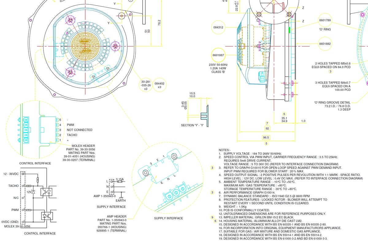

Hallo! Ich habe einen Lüftungsmotor mit Geschwindigkeitsregelung. Da bei meinen Verwendungszweck gar keine Ansteuerung für die Geschwindigkeit vorhanden ist, kann ich diese nicht benutzen. Gibt es eine Möglichkeit, den PMW-Eingang zu brücken/deaktivieren? Er kann ruhig mit 100% laufen, dass wäre nicht weiter tragisch. Wenn ich nur die 230V am Motor anlege, dreht er im Moment nicht. Wäre für jede Hilfe dankbar! LG, Mario
Verschoben durch Moderator

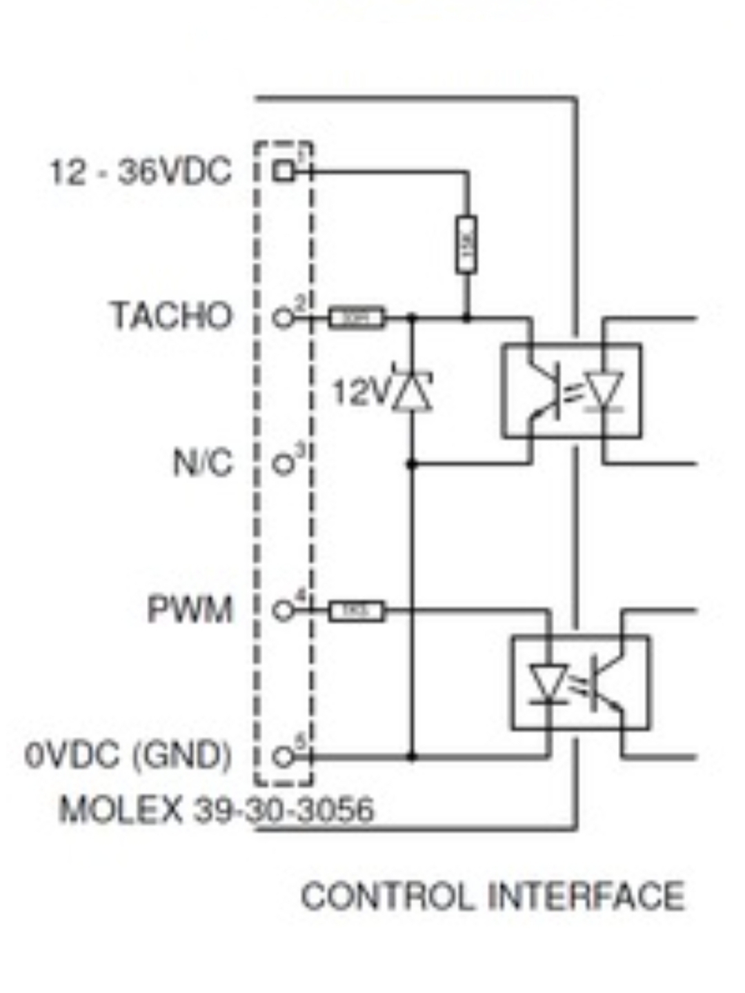

So ganz spontan mit den vorhandenen Informationen: - Control Interface - Notes [2] Würde ich mal versuchen die 12-36V (5-36V) auf den PWM Anschluss zu legen. Da ist wohl ein internen Widerstand verbaut, sonst schliess noch einen in Reihe bevor du die Spannung auf den PWM Input legst (5mA werden laut "Notes" benötig).
Man könnte mal versuchen Pin 1 (Steuerspannung +) und 4 (PWM In) zu brücken. Vielleicht läuft er dann mit 100%. Laut dem Plan kann der Eingang die 36V Eingangsspannung ab.

Udo S. schrieb: > Man könnte mal versuchen Pin 1 (Steuerspannung +) Ich denke nicht, dass dort (12-36V) rauskommen, sondern man die anlegen muss (wenn der Tachoausgang funktionieren soll).
Mario P. schrieb: > Super, das mit dem Pin 4 hat geklappt. > Danke nochmals! Was genau hast du gemacht? Hast du zwischen Pin 4 und Pin 5 eine Gleichspannung angeschlossen (von z.B. 5V), oder einfach nur eine Brücke von Pin 1 nach Pin 4 gelegt, oder ein Rechtecksignal an Pin 4 und Pin 5 angeschlossen?
Michael B. schrieb: > Udo S. schrieb: >> Man könnte mal versuchen Pin 1 (Steuerspannung +) > > Ich denke nicht, dass dort (12-36V) rauskommen, sondern man die anlegen > muss (wenn der Tachoausgang funktionieren soll). Stimmt du hast wohl recht, das sieht im Schaltplan so aus. Mal sehen ob der TO sich nochmal meldet und uns sagt was genau er gemacht hat.

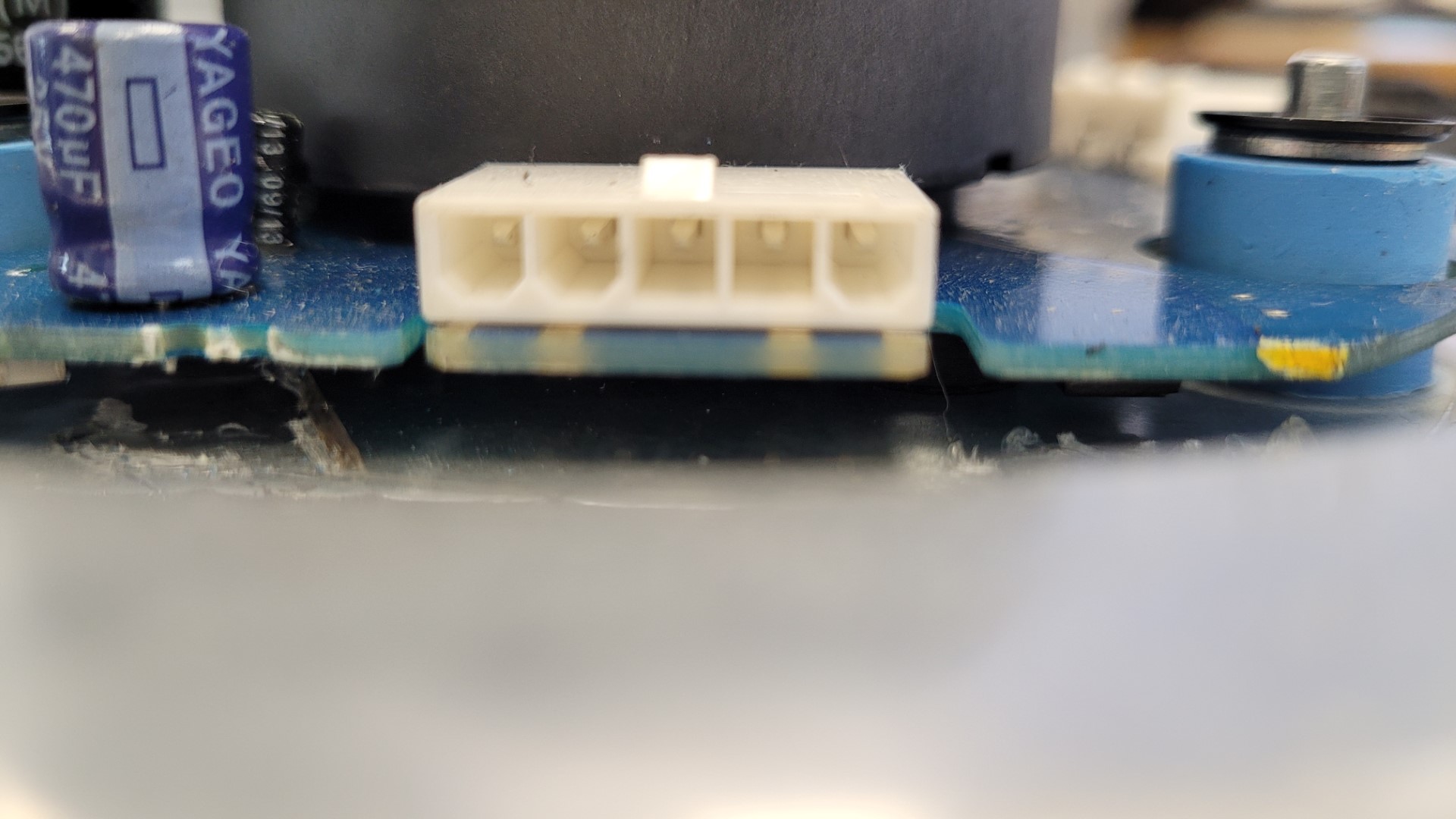

Hallo, ich habe von einem externen Netzteil 12V auf PIN1 und 4 und 0V an PIN5 angelegt und er lief sofort los. Damit ich das ganze professioneller Verkabeln kann, bräuchte ich noch den passenden Buchsenstecker. Kann mir jemand sagen, wir die Stecker heissen bzw. mit welchen Schlagwörtern ich am besten suchen könnte? Bild im Anhang. Vielen Dank nochmals!
Bearbeitet durch User
Mario P. schrieb: > Hab den Stecker schon gefunden! Der genaue Typ inklusive Bestellnummer und Hersteller ist ja sogar auf dem von Dir hochgeladenen Bild zu lesen...
