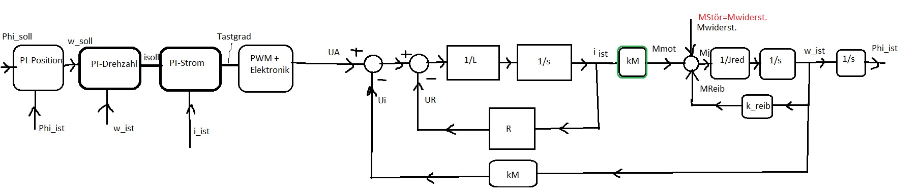

Hallo zusammen Ich hätte mal eine grundlegende Frage. Angenommen man möchte einen DC Motor regeln, von dem man die Parameter etc. nicht kennt und nur wenige Daten hat, so wie es der Fall ist, wenn man einen aus China ordert. Zb https://www.amazon.de/DC-Motoren-Elektro-B%C3%BCrstenmotor-Halterung-Elektromoto/dp/B09W2K2H7Q Wie regelt man so einen Motor heutzutage überhaupt? Macht man das in der Praxis so wie man es in der Schule lernt mit der Motorkonstante kM, Reibkonstante kR etc. Macht man es überhaupt noch so? Oder geht man da anders vor? Man weiss ja im Prinzip nur, dass der DC Motor ein PT-1 Verhalten hat und daher die Regelstrecke mit 1/(1+sT) angenähert werden kann. Da man die Parameter der Maschine nicht kennt, weiss man aber auch nichts über die Grösse der Zeitkonstante. Es gibt etliche Youtube Videos, die mit noname Motoren eine Regelung gebaut haben und man für diese Art von Motoren auch keine wirklich brauchbaren Daten erhält. Wie macht man es also in der Praxis in so einem Fall? Sprungfunktion auf den Motor geben, Verhalten messen und die Regelstrecke nach Rezept identifizieren und dann den Regler entsprechend auslegen?

Markus K. schrieb: > Wie macht man es also in der Praxis in so einem Fall? Regelparamter empirisch ermitteln. > Sprungfunktion auf den Motor geben, Verhalten messen und die > Regelstrecke nach Rezept identifizieren und dann den Regler entsprechend > auslegen? BINGO!

Der Motor hat kein PT1 verhalten, wenn ich es richtig in Erinnerung habe. Wenn wir Wirbelstromverluste, die nichtlineare Magnetisierungskennlinie und Bürstenspannungen vernachlässigen: U_DC = R*I + L * dI/dt + U_IND U_IND = c_M Phi Omega M_M = c_K Phi I J * dOmega / dt = M_M - M_L U_DC = Ankerspannung I = Ankerstrom U_IND = Induzierte Spannung durch Bewegungsinduktion aka Gegen EMK Phi = Magnetischer Fluss (Erregerfluss). Für diesen Motor ist der Fluss konstant Omega = Winkelgeschwindigkeit M_M = Motormoment M_L = Lastmoment J = Trägheitsmoment c_M, c_K sind Maschinenkonstanten Damit kannst du ein Simulinkmodell aufstellen und ein paar Übertragungsfunktionen. Häufig wird eine Kaskadenregelung entworfen, d.h. ein Drehzahlregler (Drehzahl rückführen -> Strom ist Stellgröße) und ein Stromregler (Strom rückführen -> Stellgröße für die Leistungselektronik -> Ankerspannung ist Stellgröße) Das Stellglied für den Stromregler ist eine Leistungselektronische Schaltung, deren Dynamik auch mitmodelliert werden muss. Im einfachsten Fall kann man hier mal mit einer Totzeit ansetzen... Normalerweise wird der Stromregler auf gutes Führungsverhalten entworfen, der Drehzahlregler auf gutes Störverhalten.
J. T. schrieb: > Markus K. schrieb: >> Das heisst ich will eine konstante Geschwindigkeit (Tempomat) und möchte >> ja nicht dass ich langsamer oder schneller werde wenn ich bergauf oder >> ab fahre. Also muss ich das Moment auch regeln. > > Das ist doch ähnlich wie bei Spannungs- und Stromquelle. Nehmen wir an, > eine Spannungsquelle soll 12 V liefern. Damit sie diese konstanten 12 V > liefern kann, muss sie den Strom entsprechend des Widerstands stellen. > Sie will also auf Spannung regeln, stellt dabei aber am Strom herum. In > gewissem Sinne ist also eine Spannungsquelle ein Stromsteller und > umgekehrt. Ja die Stromquelle stellt hier den Strom, damit die Spannung konstant auf 12V gehalten wird. Der Widerstand ist ja fix. Bei einem Motor ist es ähnlich, nämlich dass auch der Widerstand R im Motor fix ist. Ich kann aber den Strom nicht direkt stellen, sondern stelle den Strom, indem die Spannung genau genommen die Ankerspannung verändert wird. Es ist eigentlich immer die Ankerspannung, die entsprechend den berechneten Werten von den Reglern verändert wird. Das ist auch eigentlich die Antwort auf meine eigentliche Frage. Sophie T. schrieb: > Der Motor hat kein PT1 verhalten, wenn ich es richtig in Erinnerung > habe. > > Wenn wir Wirbelstromverluste, die nichtlineare Magnetisierungskennlinie > und Bürstenspannungen vernachlässigen: > > U_DC = R*I + L * dI/dt + U_IND > U_IND = c_M Phi Omega > M_M = c_K Phi I > J * dOmega / dt = M_M - M_L > > U_DC = Ankerspannung > I = Ankerstrom > U_IND = Induzierte Spannung durch Bewegungsinduktion aka Gegen EMK > Phi = Magnetischer Fluss (Erregerfluss). Für diesen Motor ist der Fluss > konstant > Omega = Winkelgeschwindigkeit > M_M = Motormoment > M_L = Lastmoment > J = Trägheitsmoment > c_M, c_K sind Maschinenkonstanten > > Damit kannst du ein Simulinkmodell aufstellen und ein paar > Übertragungsfunktionen. Häufig wird eine Kaskadenregelung entworfen, > d.h. ein Drehzahlregler (Drehzahl rückführen -> Strom ist Stellgröße) > und ein Stromregler (Strom rückführen -> Stellgröße für die > Leistungselektronik -> Ankerspannung ist Stellgröße) Das Stellglied für > den Stromregler ist eine Leistungselektronische Schaltung, deren Dynamik > auch mitmodelliert werden muss. Im einfachsten Fall kann man hier mal > mit einer Totzeit ansetzen... > > Normalerweise wird der Stromregler auf gutes Führungsverhalten > entworfen, der Drehzahlregler auf gutes Störverhalten. Vielen Dank Ob der Stromregler ein gutes Führungsverhalten oder Störverhalten haben soll, ist doch abhängig davon wo die Störgrösse doch wirkt.. entweder vor oder nach der Regelstrecke. Bei einem Eingreifen vor der Regelstrecke müsste so der Stromregler gutes Störverhalten haben und der Drehzahlregler gutes Führungsverhalten, hätte ich nun gemeint. Was ist nun aber, wenn die Störgrösse das Widerstandsmoment auf der Welle ist, und dieses eigentlich mitten in der Regelstrecke wirkt? Das ist ja dort, wo M_widerst. wirkt. Die Regelstrecke fängt ja schon dort an, wo UA ist. Also wirkt die Störgrösse mitten in der Regelstrecke. Siehe Bild Und wonach würde man den Regler auslegen, wenn noch eine Positionsregelung dazu käme, wenn die eine auf gute Führung und die andere auf gutes Störverhalten ausgelegt wurde? Siehe Bild
