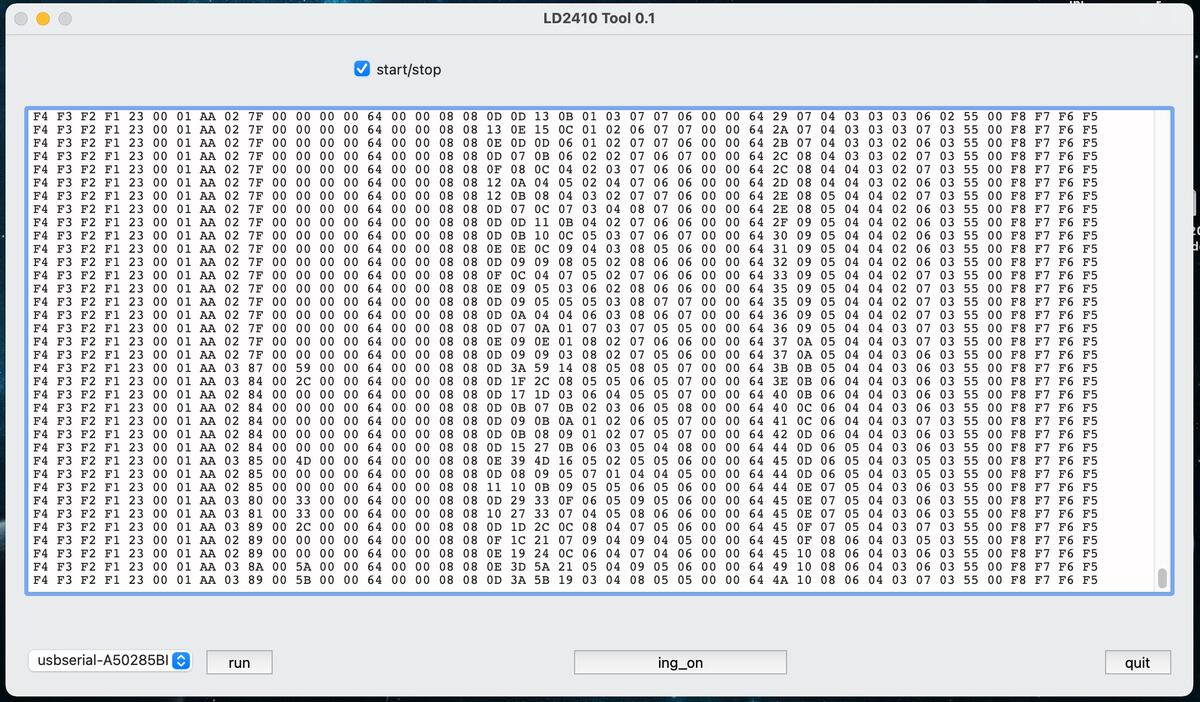

Was mir inzwischen gelingt: Das Versetzen des Chip in den "engineering
mode" und das Empfangen und Anzeigen der Werte (siehe Bild) ...

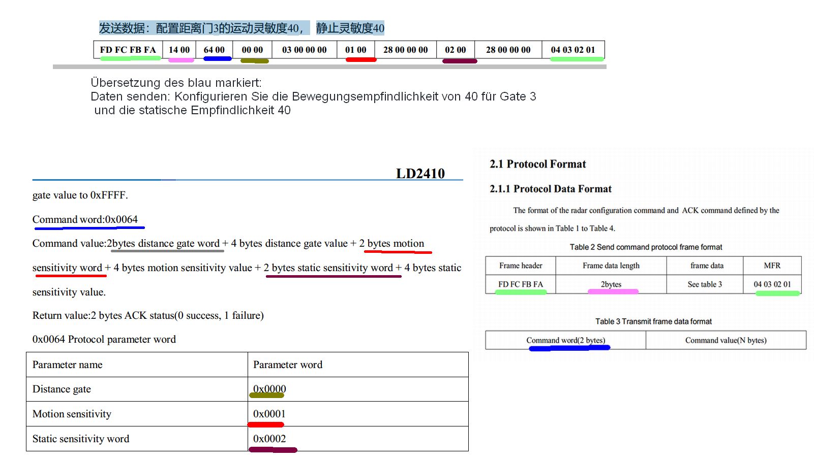

von Frank E. (Firma: Q3) (qualidat)
Steffen E. schrieb:
> Keine Gewähr hab viel überflogen auch Eingangspost weil sonst ist
> das zu
> zeitaufwendig und die evtl Versionen nicht beachtet ...
Herzlichen Dank! Zumindest hab ich nun die Gate-Nummer (0x03) und die
gesetzte 40 (0x28) in dem "Bandwurm" identifiziert.
Weisst du auch, welchen Wertebereich die Empfindlichkeiten akzeptieren?
Bei den Resultaten hab ich irgendwo etwas von 0...100 gelesen, etwas
ungewöhnlich für digital/binäre Systeme, aber wer weiss ... danke.

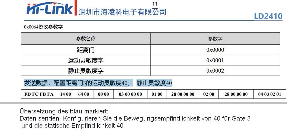

von Steffen E. (steffene)
Da ich das Ding zur Überprüfung ja schon analysiert habe samt Frame habe
ich das mal angehängt, nur falls Bedarf weil vielleicht noch nicht alles
angeschaut. Ohne Gewähr auf Richtigkeit. Ist aus Deinem engl Protokoll
Dokument seiten 7 und 12 und der Bandwurm aus dem chinesiscen
Ist vielleicht das hier
"The sensitivity value can be set from 0 to 100. The sensitivity of each
range gate can be
independently set, so that the detection in different distance ranges
can be precisely adjusted, local
accurate detection or filtering of interference sources in specific
areas
Quelle HLK-LD2410 UserManual seite 7:
https://github.com/ESPresense/ESPresense/files/9189632/HLK-LD2410.user.manual.V1.02.pdf

von Rainer W. (rawi)
Frank E. schrieb:
Etwas unpraktischeres als eine Hex-Tabelle im JPG-Format gibt es wohl
nicht
Rainer W. schrieb:
> Frank E. schrieb:
> nicht
Das war doch nur eine Illustration, die zeigen soll, dass mein Testtool
(vom Hersteller gibts nur eins für Windows) die Messwerte auslesen und
Hex anzeigen kann. Ich hatte nicht den Gedanken, dass jemand die Werte
für mich analysiert ... :-)
F4 F3 F2 F1 ist ein Header/Prefix, die 0x23 zeigt, dass der Chip im
"engineering mode" ist, die nachfolgenden Werte zeigen die einzelnen
Distanz-Bereiche (8 mal 75cm) mit den Rohwerten und ziemlich viel "Luft"
(x00) dazwischen für statische und dynamische Targets ...
An der Auswertung der einzelnen Infos und deren grafische Anzeige
arbeite ich noch.
