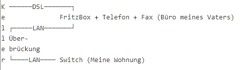

ich wohne in einer Wohnung meiner Eltern, jedoch im selben Haus und
möchte deren Internetzugang mit nutzen.
Nachdem mir Powerline plötzlich Probleme bereitet hatte, habe ich mich
auf die Suche nach Alternativen gemacht, um kein LAN-Kabel quer durch
das Haus/Wände verlegen zu müssen.
Ich bin also auf die Möglichkeit mit bestehenden Telefonkabeln gestoßen.
Die derzeitige Situation vorab:
Das ganze funktioniert bereits, jedoch hat sich dabei ein Problem
ergeben.
Der 2-adrige DSL-Anschluss kommt aus dem Keller und wurde bereits über 2
Adern einer bestehenden 12-adrigen Telefonleitung ins Büro meines Vaters
geleitet. Von dort aus habe ich nun ein LAN-Kabel an 4 der 12 Adern
angeschlossen, um einen FritzBox LAN-Port quasi zurück in den Keller zu
legen. Im Keller habe ich die 4 Adern auf die 4-adrige Telefonleitung
meiner Wohnung überbrückt. So habe ich einen der LAN-Ports bei mir in
der Wohnung und kann diesen mittels Switch aufsplitten und an mehreren
Geräten nutzen. Die Geschwindigkeit ist besser als zuvor über Powerline
und eigentlich bin ich wirklich zufrieden damit.
<Siehe Abbildung "Derzeitige_Situation.jpg">
Das Problem dabei:
Sobald ich hohe Datenmengen beziehe (z. B. Streaming/Downloads), wird
die Verbindung des DSL-Anschlusses unterbrochen und die FritzBox muss
sich neu verbinden.
Dadurch, dass mein 4-adriger LAN-Anschluss direkt neben dem 2-adrigen
DSL-Anschluss im selben 12-adrigen Telefonkabel zwischen Büro meines
Vaters und Keller (vermutlich ungeschirmt) verläuft, gehe ich davon aus,
dass ich mit hohen Datenmengen die DSL-Verbindung störe, worauf diese
abbricht.

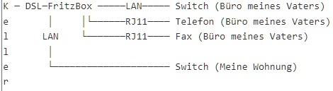

Mein neuer Plan wäre, die FritzBox direkt im Keller mit dem
DSL-Anschluss zu verbinden. Von dort aus soll dann ein LAN-Port über die
Telefonleitungen zu meiner Wohnung und einer über die Telefonleitungen
ins Büro meines Vaters gehen.
Zusätzlich hat mein Vater aber auch noch ein Telefon und ein Fax, welche
normalerweise an der FritzBox per TAE-F-RJ11-Kabel angeschlossen sind.
Kann ich diese insgesamt 4 Adern (2x Telefon und 2x Fax) ebenfalls durch
dieselbe (12-adrige) Telefonleitung legen oder stört sich dann Telefon
und LAN gegenseitig? Oder kann man vielleicht auch das Telefon und Fax
direkt an einen Switch im Büro meines Vaters anschließen ohne weitere
Leitungen?
<Siehe Abbildung "Neue_Idee.jpg">
Und welche Hardware benötige ich, um die Telefon-/Faxverbindung über
Telefonleitungen zu übertragen? (RJ11-Kabel und Buchsen?)
Gibt es vielleicht auch einen einfacheren Weg, den ich übersehe?

von Harald K. (kirnbichler)
Auch Telephonleitungen bestehen nicht einfach aus Drähten, sondern aus
paarweise verdrillten Drähten. Beachtet man das nicht, sondern belegt
sie einfach irgendwie, gibt es Störungen. DSL braucht ein Paar, Netzwerk
braucht zwei (bei 10 oder 100 MBit) oder vier Paare (ab GBit).
Allerdings ist eine normale Telephonleitung für den Betrieb mit Ethernet
(Netzwerk) eher ungeeignet, zwar sind die Drähte darin verdrillt, aber
nicht so eng, wie sie es in echtem Netzwerkkabel sind
("Verseilungsfaktor"), und damit begrenzt das Kabel die nutzbare
Datenrate. DSL kann auf diesem Kabel mit recht hohen Bandbreiten
arbeiten, aber das darfst du nicht auf Ethernet extrapolieren, denn bei
DSL wird elektronisch ganz erheblich mehr Aufwand getrieben, als bei
Ethernet.
Kurzum: Nutze das Telephonkabel nur für Telephonie, und verzichte
darauf, darüber Netzwerk laufen zu lassen. Lass' die Installation wie im
ersten Bild, und lege ein dediziertes Netzwerkkabel zwischen dem Büro
und Deiner Wohnung. Cat5e genügt hierfür.

von Nevs (noname_user)
Wie hat er denn das NW-Kabel geschalten?
Doch hoffentlich nicht auf das 2. Paar beginnend, das muß separat für
jeden der Stern-4-er mit einem Paar gemacht werden. Und dann damit von
Innen also von Hinten beginnend. Es besteht also noch Hoffnung?
Der Lover von Arduino könnte vllt. mal seine Fantasien etwas zügeln? ER
hat schon genug Probs, da braucht er nicht noch mehr über IP-Telefone,
das Kabel ist halt für DSL optimal, nur in Verbindung mit Netzwerk eher
nicht. Also mal Probieren durch Umschalten der NW-Paare?

von Michael W. (dbru61)
Kann man so machen, funktioniert i.d.R. zuverlässig, Paarigkeit
beachten.
> Leitungen?.>
Nein
TAE-Dosen oder alternativ, UAE-Dosen. Dann aber mit RJ45-Steckern
dosenseitig, da RJ11-Stecker in RJ45-Dosen "wackeln" und nicht
dauerstabil funktionieren.
Viel Erfolg

von Niclas (spectrix)
Danke für deine Antworten auf meine Fragen.
Hier nochmal der Plan zwischen Fritzbox und Büro als Bild.
Richtig so?
Bei den 2 TAE-to-RJ45 Kabeln, die ich brauche bin ich mir nicht ganz
sicher. Da gibts ja irgendwie verschiedene. Die interne Pinbelegung
sollte ja in der Praxis egal sein, da ich die belegten Pins an der
Buchse dann über das Telefonkabel weiterleiten kann. Es gibt welche mit
Pinbelegung 4/5 und 1/8. Die mit 4/5 sind soweit ich weiß eher für DSL
und nicht den analogen Telefonanschluss der Fritzbox? Habe zufällig
einen mit Pinbelegung 4/5 daheim, der ist dicker als die zwei
TAE-Stecker in der Fritzbox, weil er eine LAN-Buchse hat und zwei würden
nicht übereinander passen...
Bräuchte also mal ein Beispielstecker für TAE to RJ45.
Hätte jetzt so einen genommen...
https://www.amazon.de/ecabo-10060-Stecker-RJ45-Stecker-Anschlusskabel-Schwarz/dp/B01MYXWXI0/
Niclas schrieb:
>  Es gibt welche mit
Üblicherweise: 4/5 = a1/b1, 3/6 = a2/b2. Kann aber man natürlich machen
wie man will...Bei solchen Konstruktionen (im PK-Bereich und wenn's
nicht anders ging) habe ich i.d.R TAE 1/2 auf UAE 4/5 gecrimpt.

von Max I. (powermeter)
> Das Problem dabei:
> sich neu verbinden.
Soweit so gut, sofern Paarigkeit etc. beachtet sind. Mach aber erstmal
nicht soviel Aufriss, wie hier teils vorgeschlagen wurde. Wenn der
LAN-Verkehr das DSl stört, wird die Fritzbox das für eine Störung durch
Powerline halten, so steht es dann jedenfalls im Log. Wenn das so ist,
folgender Versuch:
- USB-Stick oder HDD/SSD mit großen Dateien (> 4 GB) an die Box stecken,
ftp-Server auf der Box einrichten, Zugriff darauf am PC sicherstellen.
- In den DSL-Einstellungen auf "max. Stabilität" stellen und "DSL
Syncrate begrenzen auf verfügbare Bitrate".
- ftp-Transfer starten, DSL-Kabel an der Box abziehen und wieder
Anstecken. Achtung, wenn "DSL Syncrate begrenzen..." gesetzt ist, wird
zweimal synchronisiert.
Mit ein wenig Glück sind die Störungen danach verschwunden.
Wolf17 schrieb:
> Eignung von Telefonkabeln als Ethernet-Netzwerkkabel:
https://web.archive.org/web/20120401004447/http://bedienungsanleitung.elektronotdienst-nuernberg.de/impedanz.html
Dankeschön für den Link, sehr interessante Infos für mich.
Auch nochmal Danke an alle anderen für die Vorschläge. Die Option über
Coax kannte ich, da braucht man aber dann extra Geräte und meine Eltern
nutzen auch noch den TV, das wäre mir dann zu kompliziert gewesen.
Habe festgestellt dass die Anschlüsse an der Fritzbox für Telefon und
Fax (TAE?) zwei unterschiedliche sind, auch wenn sie sehr ähnlich
aussehen. Der fürs Fax hat 4 Pole und der fürs Telefon nur 2. War dann
sehr überfragt, welche Stecker ich mir dafür besorgen soll...
AAAber mir ist noch eine Telefondose im Büro aufgefallen, die ein
separates Kabel führt. Ich habe mich jetzt erstmal dazu entschieden
diese zu verwenden. Bisher sieht die Verbindung auch mit Stresstest gut
aus. Download und Upload waren für mich noch nie so hoch (auch wenn ich
hier nur von 46 Mbit/s rede, reicht das für mich völlig aus). Mal
schauen ob die Verbindungsverluste nochmal auftreten werden. Falls ja
liegt es nicht an einer Störung durch hohen Up- oder Download
meinerseits. Das hat der Stresstest bestätigt.

werden, dann hat es 4 Adern und trennt das nachfolgende Telefon ab, wenn
es aktiv ist.
Jede neuere FritzBox hat doch die analogen Anschlüsse an der Rückseite
über RJ11 u. über TAE6 an der Seite, da nimmt man aber schon die RJ11
weil man die einfach selber anfertigen kann mit den pass. Steckern u.
dem Flachkabel u. ner Krimpzange.
Nix mehr teuer oder billig fertig mit Versand kaufen u. dann probieren
ob´s passt.
Dann reicht auch eine RJ45 uP-Dose wenn man sich selber einen Adapter
auf 2x analog RJ11 zurechtkrimpt. 2x 4-pol. Flachkabel sollten ja in
einen RJ45 Stecker reinpassen.
