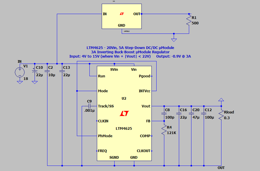

von MSR (m_s_r)
hab mir mal von Analog ein paar Beispiele ins LTspice gezogen ...
Das sieht ganz gut aus .. in der Schaltung kommt halt eine ander
Spannung raus und ist auch so murks - geht ums Prinzip.
Danke !
Was welche Serie / Hst. würdest Du empfehlen ?
Grüße,
M
von Michael B. (laberkopp)
Ach du Kacke, auch mal die Preise dieser Apothekenteile gezogen, dann
auch noch LTM also Module.
Das tut weh, wenn davon einer beim Probeaufbau übern Jordan geht.
