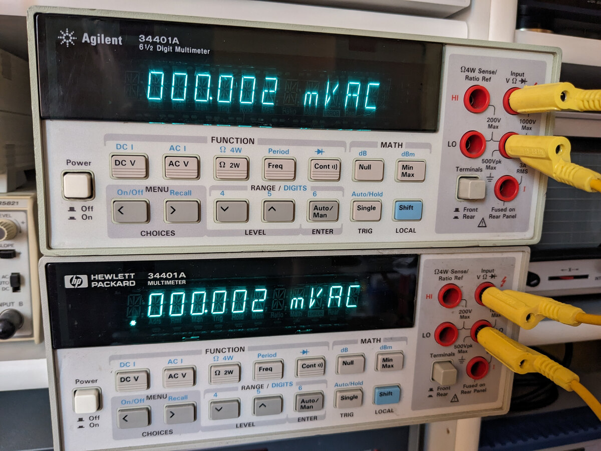

Ich habe mir auf Kleinanzeigen ein 34401A gekauft. Das Gerät funktioniert einwandfrei und ist in einem wirklich guten Zustand, allerdings ist das Display doch schon etwas dunkel. Hat jemand Erfahrungen mit Ersatzdisplays von AliExpress o.ä.? Z.B. dieses hier: https://de.aliexpress.com/item/1005003371396426.html
Habe zwei dort gekauft, funktionieren einwandfrei und lichtstark.
Andrew T. schrieb: > Habe zwei dort gekauft, funktionieren einwandfrei und lichtstark. Danke für die Rückmeldung. Die Mondpreise woanders möchte ich nämlich eigentlich nicht bezahlen.
Andrew T. schrieb: > Habe zwei dort gekauft, funktionieren einwandfrei und lichtstark. Super Tipp, hab mir sogleich zwei bestellt.
Für mich ist jetzt auch eines auf dem Weg :-)

Mein Display von Ali ist vor ein paar Tagen angekommen, werde es demnäcbhst einbauen.
Markus M. schrieb: > Abschlussmledung: Display getauscht - funktioniert einwandfrei. Nun, das freut mich das es wie erwartet funktioniert.

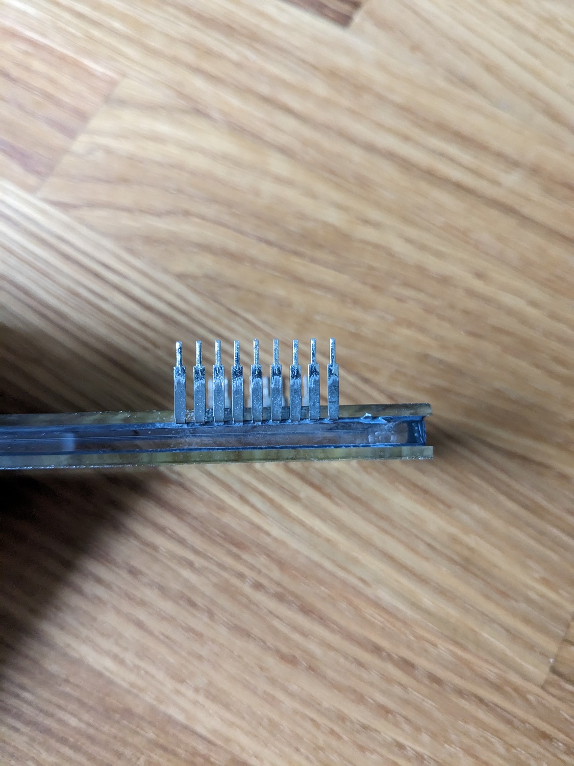

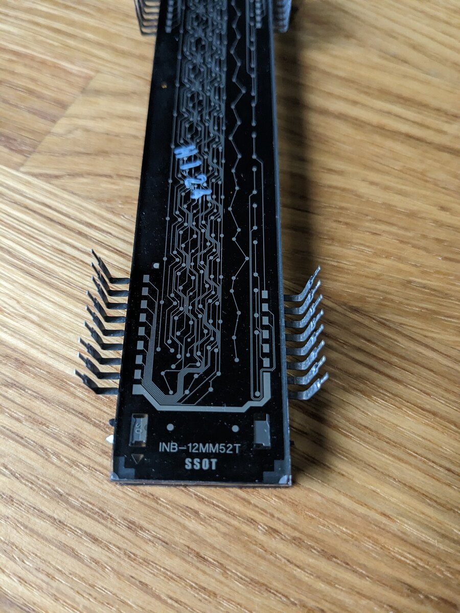

Man könnte sich natürlich beklagen, dass das beworbene Display von Samsung ist, das gelieferte aber von einen namenlosen Hersteller. Oder dass die Verzinnung der arg verbogenen Pins aussieht, als wäre das Ding schonmal eingelötet gewesen. Aber bisher funktionierten die Chinadisplays alle einigermaßen und waren zumindest heller als die abgenudelten Originale-
Warten wir ab, wie lange sie hell bleiben. Ich muss meine noch einlöten, bei dem schönen Wetter war ich lieber im Garten :-)
Soul E. schrieb: > dass die Verzinnung der arg verbogenen Pins aussieht, als wäre das Ding > schonmal eingelötet gewesen. Hmmm... war bei meinem beides nicht der Fall. Die Pins waren gerade und sahen für mich zumindest nicht nach benutzt aus.
Mein Display ist auch angekommen. Die Beine sind verzinnt. Sonst sieht es aber gut aus. Testen konnte ich es aber noch nicht.

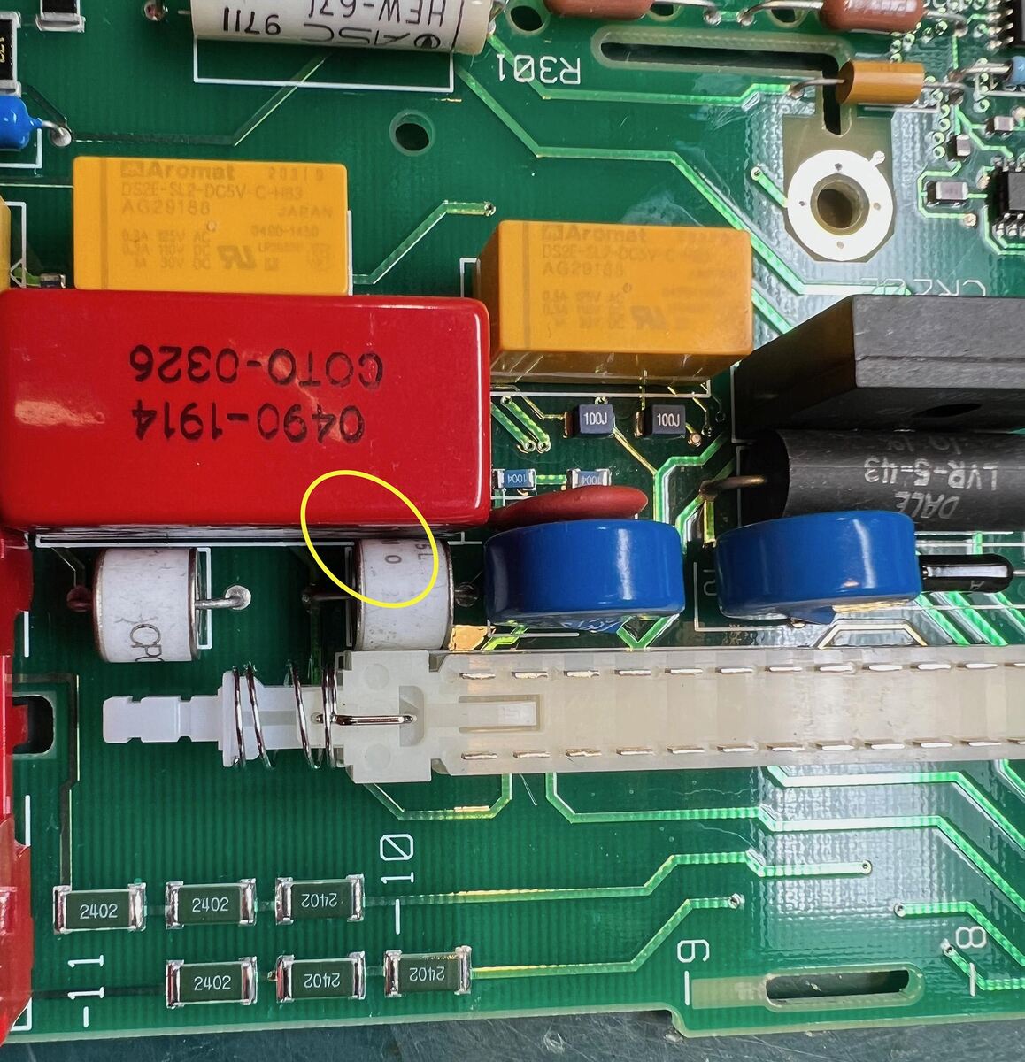

Wenn Du die Kiste ohnehin offen hast, dann guck Dir mal den Bereich hinter den Eingangsbuchsen an. Wenn Du das dicke rote Reedrelais hast und nicht das blaue von Meder, dann hat das ziemlich engen Kontakt mit dem hinteren Gasableiter. Wenn dieser mit seinen Metallkanten den Lack durchscheuert, dann landet die Eingangsspannung direkt am ASIC U150, und das wird teuer. Gasableiter auslöten, ein Stück Kapton-Tape aufkleben, Gasableiter wieder einlöten. Siehe dazu https://www.eevblog.com/forum/testgear/check-your-34401a-multimeter/msg4912744/#msg4912744
Soul E. schrieb: > hinter den Eingangsbuchsen an. Wenn Du das dicke rote Reedrelais hast > und nicht das blaue von Meder, dann hat das ziemlich engen Kontakt mit Danke für den Hinweis. Habe das blaue von Meder. Somit wohl alles i.O. Gruß Markus

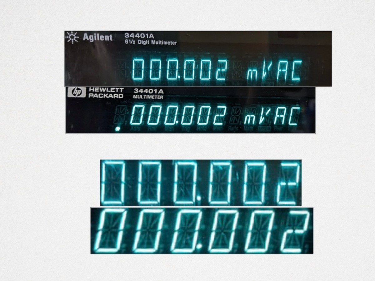

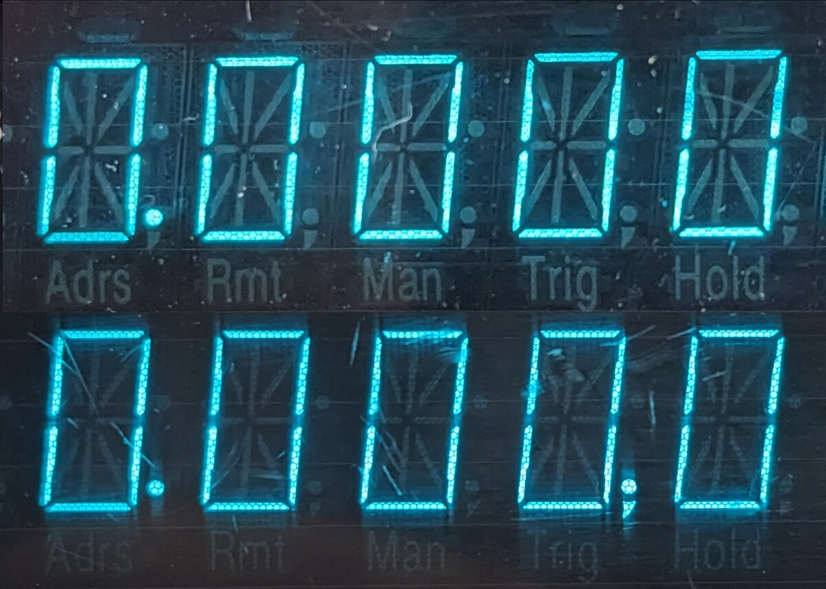

Hat leider etwas gedauert bis ich zum Einbauen kam, aber noch als Rückmeldung: Die Displays sind in Ordnung, haben aber etwas dünnere Segmente. Das stört mich jetzt nicht wirklich, aber die originalen gefallen mir besser. Sie sind auch deutlich heller. Das Foto bringe ich trotz vielen Versuchen mit dem Handy nicht besser hin, wenn man aber davor sitzt, ist der Unterschied schon deutlich. Oben das von Aliexpress, unten ein Original, das ich von einem defekten Agilent in das HP eingebaut habe.
Tim schrieb: > Die Displays sind in Ordnung, haben aber etwas dünnere Segmente. Das > stört mich jetzt nicht wirklich, aber die originalen gefallen mir > besser. Sie sind auch deutlich heller. Glückwunsch zur erfolgreichen Reparatur;-) > Das Foto bringe ich trotz vielen Versuchen mit dem Handy nicht besser > hin, wenn man aber davor sitzt, ist der Unterschied schon deutlich. Oben > das von Aliexpress, unten ein Original, das ich von einem defekten > Agilent in das HP eingebaut habe. Das Originale gefällt mir persönlich auch etwas besser weil die Ziffern eine Neigung haben. So wie man es auch von 7, 14 und 16-Segment LED-Displays kennt. Das Original wirkt auch etwas klarer, kann aber auch am Foto liegen. https://www.mikrocontroller.net/attachment/621528/VFD.jpeg Aber, Hauptsache es funktioniert wieder.
Bearbeitet durch User
Jörg R. schrieb: > Glückwunsch zur erfolgreichen Reparatur;-) Danke, die lassen sich dank der großen Bohrungen sehr gut auslöten. > Das Originale gefällt mir persönlich auch etwas besser weil die Ziffern > eine Neigung haben. Interessant, bei mir ist die Neigung gleich. Oben das Original, unten das von Aliexpress. Bei meinem HP ist aber wie bereits erwähnt die Front-PCB von einem Agilent drin, jedoch noch mit dem Original Agilent-Display drauf. Ich habe mir eben noch mal die ausgebauten angesehen (habe das Display bei zwei Geräten getauscht, beides Agilent), die haben dieselbe Neigung. Vielleicht war die beim alten HP anders?
