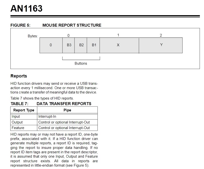

> 3) (last but not least) sieht der Standard halt an dieser Stelle einfach > mal 16Bit-Werte vor. Nein, siehe Auszug im Anhang. Falls das in einem anderen Standard anders ist, kann man das sich mit einem Auszug aus diesen anderen Standard belegen.
DSGV-Violator schrieb: > Nein, siehe Auszug im Anhang. Wir reden über BT, nicht über USB. Das ist dir schon klar, oder?
BT-HID ist aber von USB-HID abgeleitet. Das ist manchen Groß-Posaunisten
hier komplett entgangen, obwohl schon oben darauf hingewiesen wurde.
Deshalb der Standardauszug als Screenshot im Anhang.
Ich möchte diese dringend bitten, an der Beratungsresistenz zu arbeiten.
Und immer noch fehlt ein Link/Referenz auf die Standardvariante in der
angeblich 16bit Werte von der Mouse übertragen werden.
DSGV-Violator schrieb: > Und immer noch fehlt ein Link/Referenz auf die Standardvariante in der > angeblich 16bit Werte von der Mouse übertragen werden. Kurz reingesehen: Das USB-HID Protokoll sieht 8 Bits für den vereinfachten Boot-Modus vor, um dem BIOS den Umgang mit Maus und Tastatur zu erleichtern. Im normalen Modus scheint das Protokoll hinsichtlich der Länge der Datenfelder ziemlich flexibel zu sein, nicht nur 2x 16 Bits sondern auch z.B. 2x 12 Bit zuzulassen.

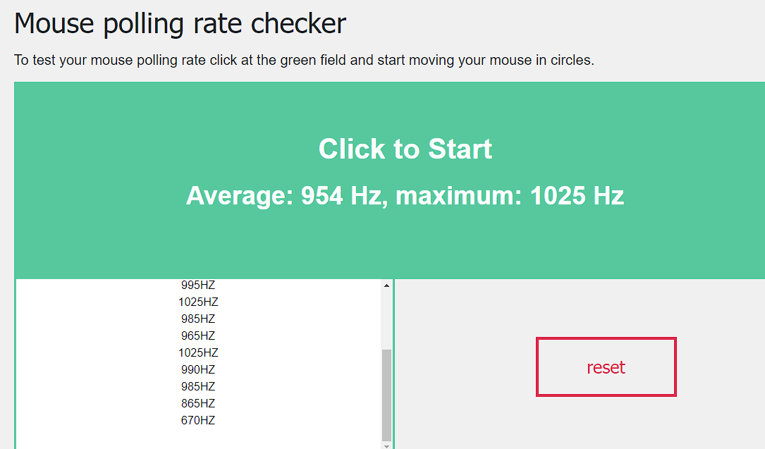

DSGV-Violator schrieb: > Und die Interruptfrequenz ist auch nicht variabel sondern konstant. > Nehmen wir jetzt mal 100 Hz Bei Gaming-Mäusen sind eher 1000 Hz üblich. Aber nicht bei Bluetooth-Mäusen. Hier kann man recht einfach die Rate prüfen: https://cps-check.com/polling-rate-check
