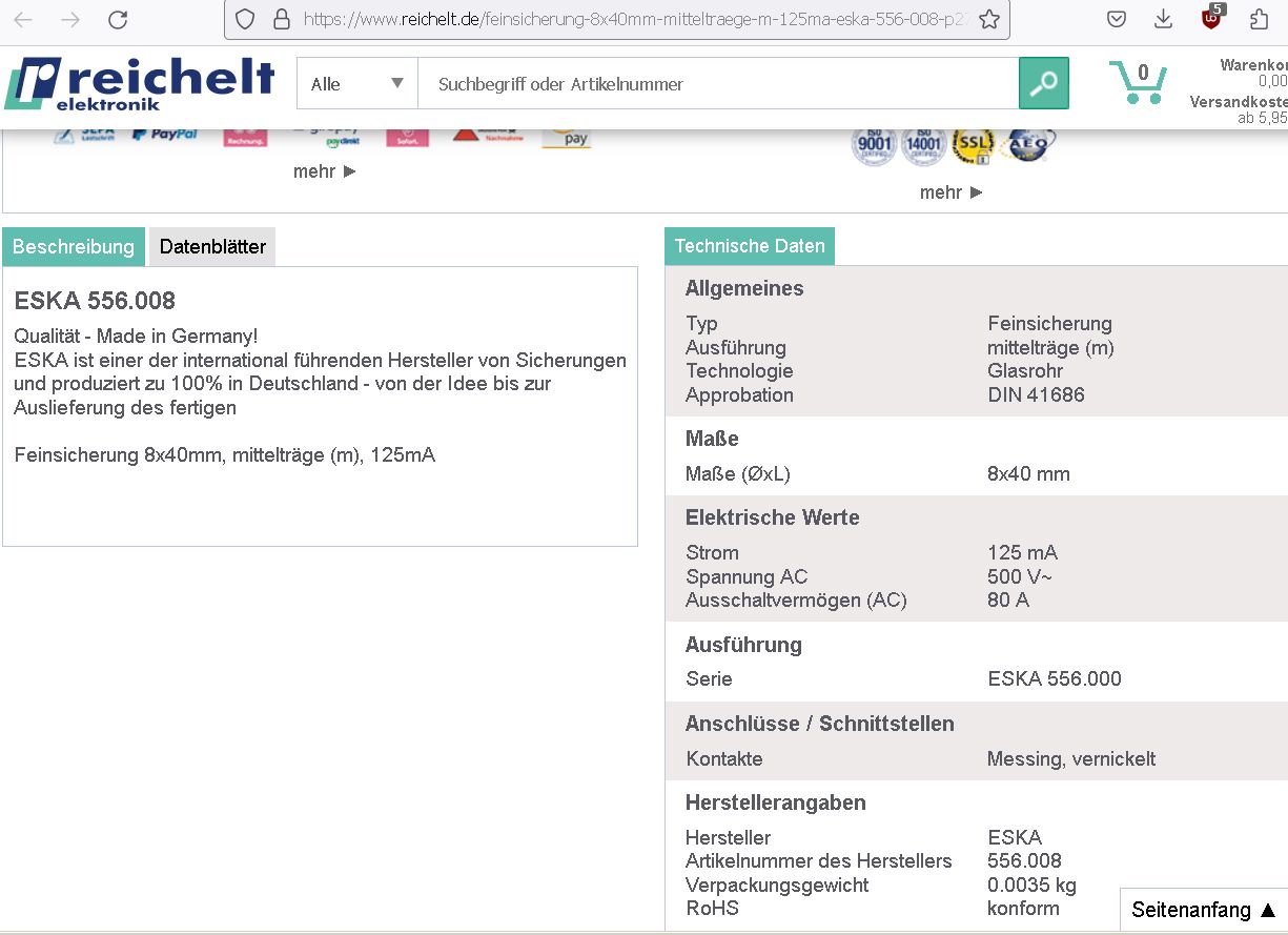

von H. H. (Gast)
Achim H. schrieb:
> ESKA 558.008 -- gibt es bei Reichelt für 4,50€ das Stück, kann
> aber
> maximal 35A abschalten.
In mittelträge sind die erheblich billiger.
https://www.reichelt.de/feinsicherung-8x40mm-mitteltraege-m-125ma-eska-556-008-p279162.html
von Achim H. (anymouse)
H. H. schrieb:
>> aber
Nein, das ist dann ESKA 556 -- die gehen mit 8mm x 40mm nur bis max. 500
V~
Die ESKA 558 haben 8mm x 85mm und sind bis 3kV AC zugelassen.
Es gibt noch ESKA 559 und höher mit größeren Längen, aber nicht bei
Reichelt.
von H. H. (Gast)
> V~
Hast recht, da bin ich reingefallen.
von Joachim B. (jar)
Spannung AC 500 V~
Joachim B. schrieb:
> Spannung AC 500 V~
Da hast Du Dich von ESKA 55*6* irritieren lassen.
Die ESKA 55*8* gehen bis 3kV ~ :
https://www.eska-fuses.de/sicherungen-passive-bauelemente/sicherungen/feinsicherungen/8x85mm/558.000
bin dem Reicheltlink gefolgt und den Angaben bei Reichelt.
> V~
und mir kam 40mm Länge auch zu kurz vor
