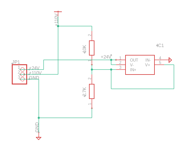

Hallo alle zusammen, Ich habe einen Spannungsteiler und möchte am Widerstand R2 die Spannung über einen Impedanzwandler abgreifen. Kann ich dabei die Spannung sowohl als Eingang als auch als Versorgungsspannung für den Operationsverstärker nutzen? Oder kann es da Probleme geben?

Eyyub schrieb: > Kann ich dabei die Spannung sowohl als Eingang als auch als > Versorgungsspannung für den Operationsverstärker nutzen? Ein Vorschlag: schreib doch mal, WAS du machen sollst. Und nicht WIE du es machen willst. Also einfach: wofür wird das gebraucht? Und sonst: zeichne einfach mal einen Schaltplan. Aber generell musst du dir offenbar noch das Thema "Ersatzspanungsquelle" nochmal genauer anschauen.
Im Anhang findet Ihr eine Schaltung. Die 110V bekomme ich extern und will daraus auch 24V machen, die ich dann abgreifen kann. Ich nutze einen Spannungsteiler, um 24V zu bekommen und möchte diese dann auf die Eingänge eines Impedanzwandlers geben, um die 24V unabhängig von der Last, die ich später ranhänge, nutzen zu können. Der OPV hat einen Versorgungsspannungsbereich von 0V...35V und einen Eingangsspannungsbereich von 2,2V bis 32V. Ich möchte einfach die 24V vom Spannungsteiler als Versorgungsspannung und als Eingangsspannung nutzen vom OPV. Zusammengefasst also: Ich möchte die 110V auf 24V teilen und unabhängig von der Last abgreifen können.
Bearbeitet durch User
Eyyub schrieb: > Ich nutze einen Spannungsteiler, um 24V zu bekommen und möchte diese > dann auf die Eingänge eines Impedanzwandlers geben, um die 24V > unabhängig von der Last, die ich später ranhänge, nutzen zu können. Die Schaltung ist zwar korrekt, aber der 24V Ausgang ist nach der Impedanzwandlung trotzdem nicht belastbarer, als der Spannungsteiler selbst. Die Schaltung ist also müßig.
liegt das daran, dass ich für beides die 24V des Spannungsteilers nutze?
Eyyub schrieb: > liegt das daran, dass ich für beides die 24V des Spannungsteilers > nutze? Ja. Du brauchst für den OPV eine Extraspannungsversorgung, die belastbar ist.
Eyyub schrieb: > Im Anhang findet Ihr eine Schaltung. Dort ist kein R2 zu finden... Und was ist denn das für ein wirrer Klotz mit 5 Anschlüssen? Ein OP-Amp hat als Symbol ein Dreieck. Dann ist das leserlich. > Ich möchte einfach die 24V vom Spannungsteiler als Versorgungsspannung > und als Eingangsspannung nutzen vom OPV. Stichwort: "belasteter Spannungsteiler". Die Last ist dein OP und der Lastwiderstand, der am OP angeschlossen ist. Zeichne doch einfach diese Last auch noch mit ein und auch den Strom, der aus dem OP in die Last fließen soll und auch den Strom, der dann in den OP hineinfließen muss, um am Ausgang herausfließen zu können. Woher kommt der? Richtig: von den 110V über den 10k Widerstand. Und deshalb fällt da einfach mehr Spanung ab, wenn mehr Laststrom fließt. > um die 24V unabhängig von der Last, die ich später ranhänge, nutzen zu > können. Deine Aufgabe ist gelöst: nimm einen Spannungsregler. Gerne in Schaltreglertopologie ausgeführt.
Eyyub schrieb: > Die 110V bekomme ich extern und > will daraus auch 24V machen, Wenn es sich um Wechselspannung handelt, dann nimmt man dafür meist einen Transformator. Ist wesentlich umweltfreundlicher.
Eyyub schrieb: > Die 110V bekomme ich extern und > will daraus auch 24V machen, Deine ID mit den OpV funktioniert nicht, wenn es ganz einfach werden soll, mach es so wie im Link. Die Z-Diode ist dann eine 24V Z-Diode. https://upload.wikimedia.org/wikipedia/commons/a/ac/Ser_stab.svg
