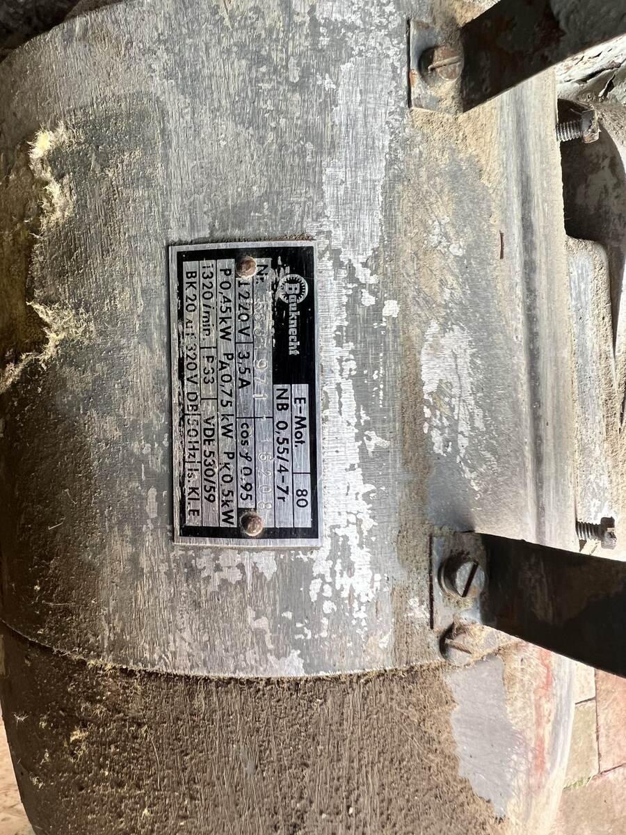

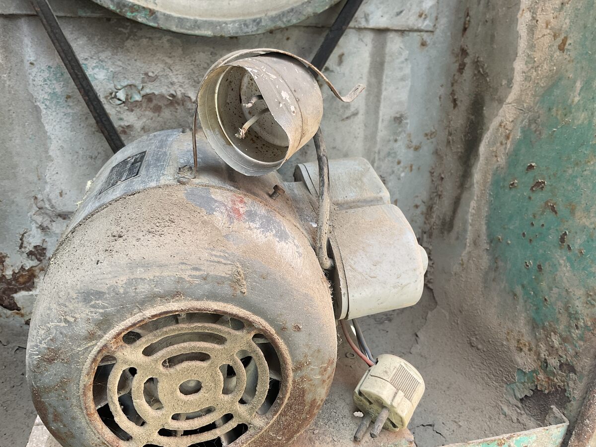

Hi, Ich habe einen Betonmischer geschenkt bekommen an dem der Vorbesitzer rumgebastelt hat. Er hat denke ich den Anlaufkondensator entfernt. Wie kann man so etwas berechnen? Habe von einem Bekannten vor ca. Einem Jahr noch 2 Kisten voll Kondensatoren in vielen Größen rumliegen. Im Anhang mal 2 Bilder vom Motor und dem Anschluß viel mehr an Typenschilder gibt es nicht. Danke
ähm, ich habe zwar des öfteren Probleme bis 1 oder 2 zu zählen, aber hier bin ich mir sicher nur ein Bild zu sehen
D. K. schrieb: > Wie kann man so etwas berechnen? Ich würde einfach mal klein angangen und schauen, ob er läuft. Ich tippe, du wirst irgendwo bei 10µ landen: - http://www.e-plan.josefscholz.de/Steinmetz/SteinmetzMotorschaltung.html BTW: ich würde den Oxidhaufen namens "Netzstecker" auch gleich noch mittauschen.

ZU lansam.....Hinz war schneller, auf dem Motor ist ein Typenschild zu sehen. Da sollten die Daten für den Kondensator zu finden sein.

Peter O. schrieb: > auf dem Motor ist ein Typenschild zu sehen. Da sollten die Daten für den > Kondensator zu finde So isses .-) Und typisch 4..12uF sind verbaut. > BTW: ich würde den Oxidhaufen namens "Netzstecker" auch gleich noch > mittauschen. Ich würde noch weitergehen und auch solides HO7NF-Kabel und nen neuen Stecker statt der Einzeladern und des nicht-feuchtesicheren Steckers einbauen. Einfach, weil es sicherer ist .-)
Andrew T. schrieb: > Peter O. schrieb: >> auf dem Motor ist ein Typenschild zu sehen. Da sollten die Daten für den >> Kondensator zu finde > > So isses .-) > Und typisch 4..12uF sind verbaut. > >> BTW: ich würde den Oxidhaufen namens "Netzstecker" auch gleich noch >> mittauschen. > > Ich würde noch weitergehen und auch solides HO7NF-Kabel und nen neuen > Stecker statt der Einzeladern und des nicht-feuchtesicheren Steckers > einbauen. Auf der Baustelle macht sich auch ein Hammersybol auf dem Stecker gut ;-)
Ein 20µF/320V~ Motorkondensator muss da anscheinend ran. Nimm ruhig einen für 350V~ oder 400V~. Stichwort 'Motorkondensator' bei ebay oder so.

Bernd M. schrieb: > 70µF pro 1kW Motorleistung. > https://de.wikipedia.org/wiki/Steinmetzschaltung M.W. wird die Steinmetzschaltung für Geräte ab Werk nur selten benutzt, weil ein Kondensatormotor deutlich billiger ist. Anscheinend geht es auch nicht um einen Anlaufkondensator, sondern um einen Betriebskon- densator mit 20µF. Ohne diesen läuft der Motor nicht und brennt ver- mutlich dann auch durch.
