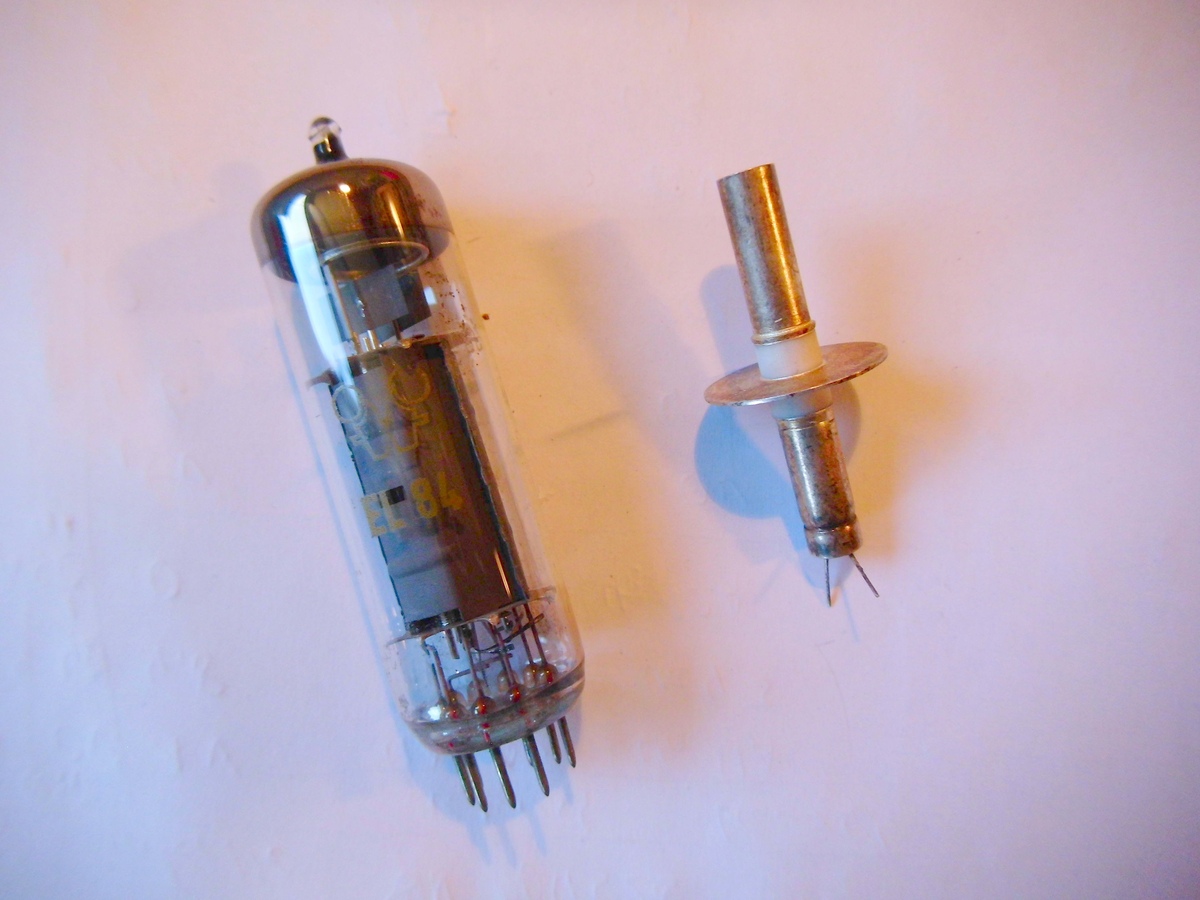

Auf dem Foto eine kleine Bleistifttriode, zum Größenvergleich die
bekannte EL84 daneben.
Nette Erinnerung: Mit der kleinen Lampe hat Dödel Edi, damals Lehrling
am Anfang,  Mitte der 70er, jung, geil und noch grottenschlecht in HF,
in einigen Bezirken Berlins  den Fernsehempfang gestört.
Die Röhre schleppte ein Freund an, es war die Röhre eines Wetterballon-
Senders, herumgebaut ein Topfkreis.
Den habe ich abgebaut, und durch einen nidrigeren Schwingkreis ersetzt.
Eigentlich sollte es ein -ziemlich primitiver- selbstschwingener
Oszillator- Mini- Sender, frequenzmäßig unterhalb des Rundfunkbands,
werden.
Zum Empfang nutzten wir einen Fernseher mit einem erweiterten Trommel-
Kanalwähler, der empfing mit sog. "Kanalstreifen" - vorabgestimmte
Schwingkreise, die in die Kanalwähler- Trommel eingesteckt werden
konnten, alles ab etwa 60 MHz, über den Rundfunk- Bereich bis in die
VHF- Bereiche.
Damals wurden Fernseher so verkauft, mit einer für den Verkaufsbezirk
angepaßten Kanalbestückung, über RFT- Werkstätten konnten ggf. andere
Kanalstreifen eingesetzt werden.
Darauf setzte über den Kanal 3 VHF noch ein Konverter für die UHF-
Fernsehkanale auf.
Noch heute habe ich Fernseher mit diesen Kanalstreifen-
Trommelkanalwählern, "Rembrandt" und "Rubens", sowie UHF- Konverter.
Der "Rembrandt" steht auf dem Flur, manchmal schmeiße ich ihn an, und
höre UKW- Radiosender. Die Bildröhre, genauer den gesamten Bild-
Abschnitt plus die Röhren- Versorgung, kanbn man abschalten, es laufen
nur Kanalwähler und Ton- ZF, selbst die Bild- ZF ist abgeschaltet, es
ist eine extra- Baugruppe, die ZF Bild/ Ton werden schon "vorn" getrennt
(Paralleltonverfahren).
Und so sprang das Oszillator- Ding auch an, aber die Aussendung war
enttäuschend schwach.
Was ich nicht ahnte: Sie war nicht schwach, sondern heftig stark- genau
auf der Frequenz eines Fernsehsenders.
Modulation machten wir der Einfachheit halber mit einem Rechteck 50 Hz,
das gibt einen schwarz/ weiß- Balken auf dem Fernsehbild.
Nach einigen Stunden brachen wir ab.
Am nächsten Tag berichteten mehrere Kollegen, daß sie einen tollen Film
sehen wollten, aber die Sendung...
...durch einen Schwarz- Weiß- Balken gestört war !
Die Reichweite war etwa 6 Km gewesen- Au Backe !
Die Kollegen waren nun etwas angepißt...
Edi wurde ganz kleinlaut, und verdrückte sich in die Werkstatt...
Ich wohnte in "Ost- Berlin", der Fernsehsender war ein "West- Sender",
vielleicht haben die DDR- Peiler sich darum Zeit gelassen... ich hatte
ja "ihre Arbeit gemacht"...
In den 60er/ 70er Jahren erlebte ich diese, der "West- Berliner" Sender
"RIAS" ("Radio im amerikanischen Sektor") wurde lange Zeit massiv mit
einem "NF- Wobbelton" gestört, und auch 1989 erlebte ich es live, als
Störsender den "West- Berliner" Sender "100,6", der von DDR-
Demonstrationen und Bürgerrechtsaktivitäten berichtete, mit einem mit
enormen Rauschen moduliertem Sender wegdrückten.
Nun ja- Es war wirklich nur meine Doofheit damals, und es Ist verjährt,
also alle ruhig bleiben...
Immerhin... der kleinen Röhre geht's noch gut !

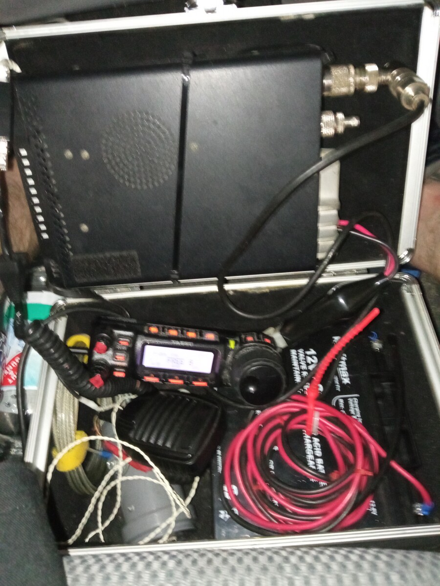

Ich bin aktuell auch unterwegs, VHF 5/8 auf dem Auto und den Yaesu mit
Akku im Koffer.
Bisschen Zubehör noch für die Tage dabei... Was wäre mir das gerade egal
