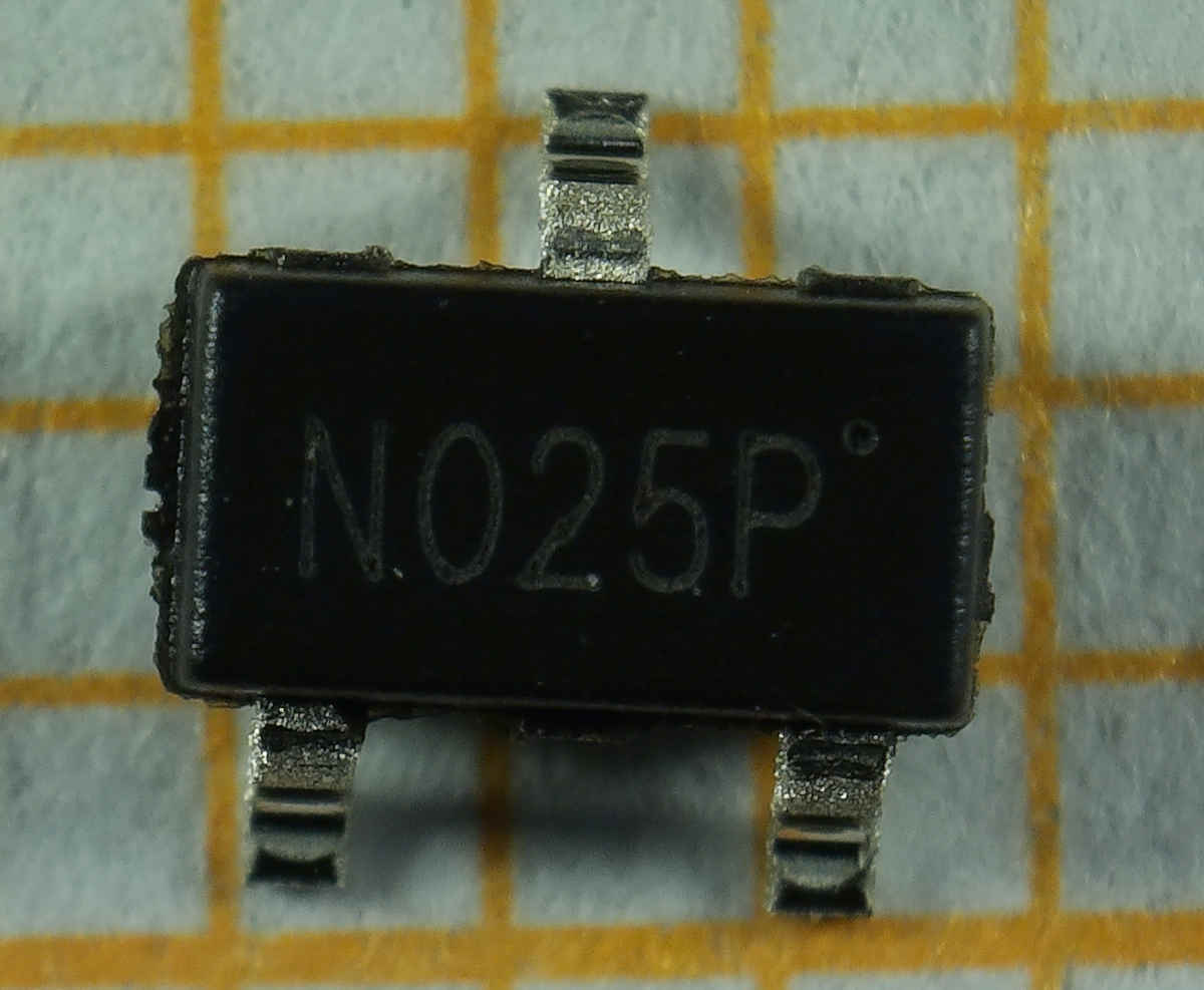

kann mir jemand bei der Identifikation des abgebildeten Transistors
helfen? Ich selbst finde nicht einmal den richtigen Hersteller raus.
Vgs(th) ist mit um die 0,8V gemessen worden, weiter habe ich noch nicht
geschaut.
Hintergrund, lange Fassung: Ich hab mir mal einen Streifen dieser
MOSFETs vom netten Chinesen bei e‎Bay kommen lassen, die dort als
IRLML2502 angeboten worden sind. Mir ist schon klar, dass ich bei $1,79
für fünfzig Stück keine echten Teile erwarten kann; mich hat jedoch
interessiert, was ich da bekomme – dass die Gehäuse abgeschliffen und
neu beschriftet werden, wie bei TO-220 und selbst TO-92, und das Ganze
dann neu verpackt würde, konnte ich mir in dem Format nicht vorstellen.
Bekommen habe ich nun die abgebildeten Teile, die immerhin schon mal
LL-MOSFETs sind, und die in einfachen Schaltanwendungen ihren Job auch
tun. Die Aufschrift passt nicht zu dem Datenblatt, das ich gefunden habe
(angehängt), und ich frage mich, ob sich nicht auch ein Datenblatt zu
den vorliegenden Teilen finden lassen könnte.

Danke für deine Unterstützung. Die Globaltech-Dinger passen aufgrund der
als Minimum angegebenen Schwellenspannung am Gate nicht. Die anderen
beiden passen zumindest zu dem, das ich bislang in Erfahrung gebracht
habe.
Was immer das soll. Deine "Vgs(th)" sagt garnichts aus und unterliegt
sehr großen Exemplarstreuungen.
Dich interessiert RDS(on), und zwar an der Unterkante, also 2,5V am
Gate.
Wenn das nicht passt und die über Ali gekommen sind, einen Vorgang
(Dispute) aufmachen mit der Begründung Fakes (counterfeit).
Ja, deswegen gibt der Hersteller ein Minimum, einen zu erwartenden
Mittelwert, und ein Maximum an. Wenn der Wert der vorliegenden Teile
niedriger liegt, als der vom Hersteller als Minimum angegebene Wert,
kann man davon ausgehen, dass das Datenblatt nicht zu den vorliegenden
Bauteilen passt. War jetzt nicht so schwer … (mit Bezug auf deine
Überheblichkeit …)
Alda, du hast nicht einmal den Eingangsbeitrag gelesen?? Das ist nun
wirklich enttäuschend. Ich schrieb, dass ich bei ebay gekauft habe, und
dass mir völlig klar war, dass mir nicht der angebotene Transistor
zugeschickt wird. Und dass das ebenso völlig in Ordnung wäre … meine
Güte, wie kommst du da auf Ali und darauf, dass es mir nicht passen
würde? Warum liest du nicht einmal den Beitrag, auf den du antwortest?

Hatten wir schon mal:
Beitrag "SMD Code N025P"
von Jack V. (jackv)
Danke. Leider gab’s da auch kein Ergebnis.
Ich habe noch ein wenig geschaut, bei Ali verkauft jemand die als
SI2310DS – da gibt’s leider mindestens drei Hersteller, von denen einer
von den Werten im Datenblatt nicht passt, der Zweite ein anderes Marking
hat und der Dritte passen könnte:
https://z3d9b7u8.stackpathcdn.com/pdf-down/S/I/2/SI2310-PUOLOP.pdf –
leider stehen da gleich gar keine Informationen zur Beschriftung drin,
sodass man da auch nicht sicher sein kann.
Nun ja – einen Versuch war’s wert. Für einfache Schaltsachen mit 3,3V
Gatespannung taugen sie jedenfalls, und der Preis ist wirklich gut.
Zumindest der dort letzte Kommentar
"on my batch I am measuring 0.042 Ohm resistance @ Vg=3V,"
sieht so aus, dass die als Ersatz für den 2502 geeignet sind.
