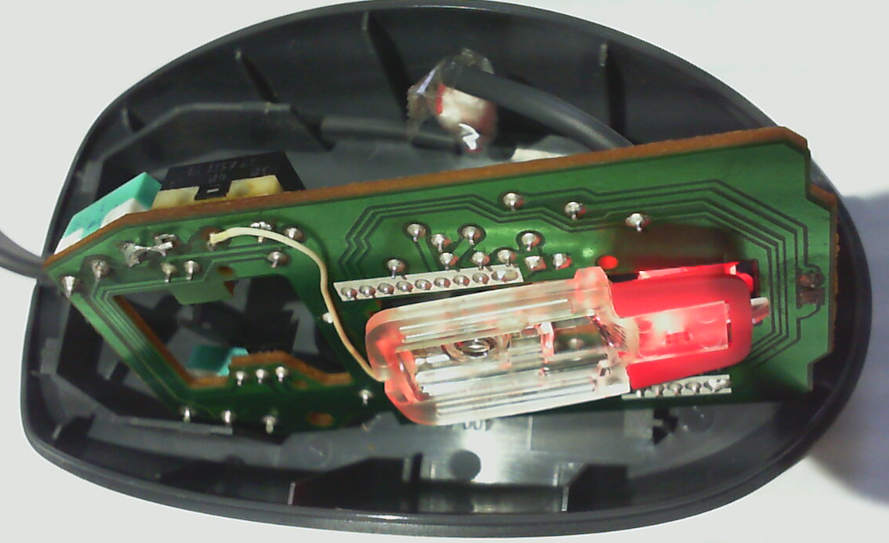

Hier komme natürlich ich ins Spiel, mein erster Beitrag handelt von den
länglichen Schaltern mit 3 Pins unten. Auch da hab ich einen von einer
andren Maus ausgewechselt und habe mich damals irgendwie dumm angestellt
und habe nen Track aufm PCB abgerissen, aber den Track durch Festkleben
des Schalters + Brückkabel ersetzt. Auch das Mauskabel habe ich gekürzt
und wieder angelötet, die Kontakte sind mit Klopapier und etwas
Klebeband fixiert, nicht weil das besonders professionell ist, sondern
weil es schnell geht und effektiv ist. Also die Lötsteleln sind alle
ringsum einen Klopapierzylinder angeordnet und mit Klebeband fixiert.
Aufm PCB ist ein 5 Pin Stecker. Es ist kein Vorzeigeobjekt, aber da euer
Interesse gestillt werden muss ist ein Bild davon im Anhang.

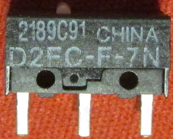

Jetzt zu den Tastern, und auch dem interessanten Einschub zu Silent
Tastern, die sind ähnlich aufgebaut. Normale Mikrotaster, also die
schwarzen Kunststoffwürfel mit Metalldeckel und 4 Plastikschweißpunkten,
und 4 Kontaktpins sowie dem schwarzen verschieden langem
Tasterdruckknopf. Die kann man auch ohne auslöten reinigen. Einfach die
4 Schweißpunkte mit ner Rasierklinge abschneiden, dann den Metalldeckel
abheben und den Druckknopf + Flexblechscheibe rausnehmen, dann die
Kontaktfläche am Flexblech mit nem Wattestäbchen und etwas Polierpaste
z.B. Elsterglanz sauberreiben, ebenso die Kontakte im Schaltergehäuse,
dann wieder zusammensetzen und den Deckel wieder mit etwas Heißkleber
bzw. Kraftkleber fixieren, fertig. Die Dinger korrodieren gerne mal,
dann gibt es nen Wackelkontakt und der Schalter funktioniert unter
erhöhtem Druck oder gar nicht mehr. Sogar ab Werk, habe so einen
Funkwecker wieder gerichtet der sich nur schlecht bedienen liess.

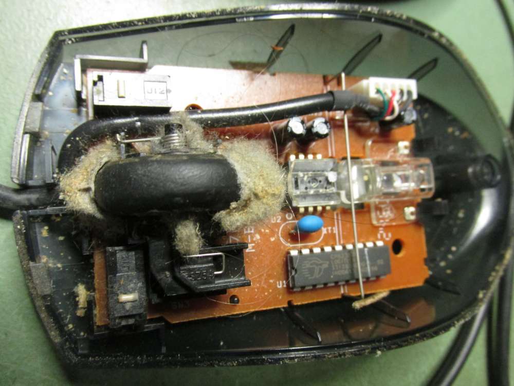

Im Anhang noch ein anderer Fehler, undefiniertes Verhalten vom Drehrad.
von Christoph Z. (christophz)
Schönes Bild :-)
Üblicher Fehler bei den Drehrädern ist ja eher, dass sie durch das
Hautfett beginnen AUF der Achse zu drehen, anstatt die Achse zu drehen.
Ausbauen, mit Spüli, Glasreiniger, Isopropanol o. ä. alles Fettfrei
machen und danach Gummirad an Achse ankleben. Danach hälts >5 Jahre.

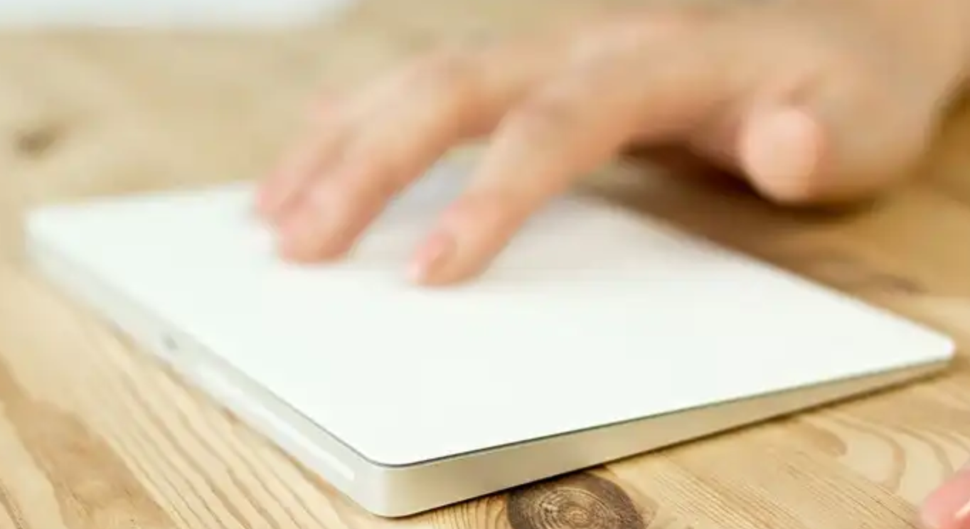

Bei Trackpads hat wirklich Apple das Non-plus-Ultra erfunden, isso!
Die eingebauten Trackpads in den Macbooks und die frei stehenden
"MagicPads" für Desktop-Computer lassen sich echt kinderleicht und sehr
zuverlässig bedienen.
