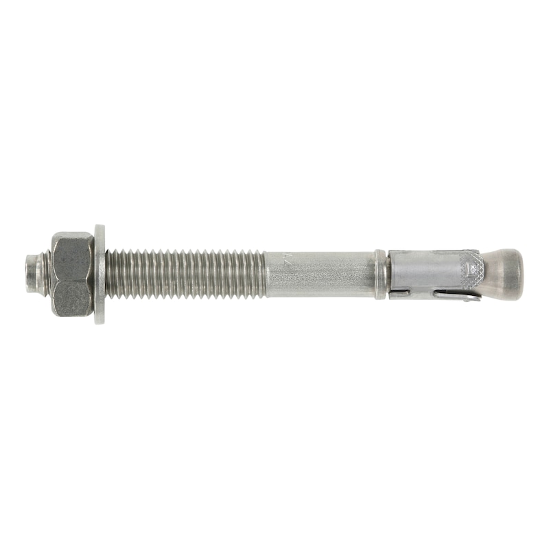

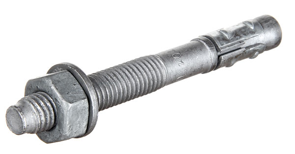

Meinst Du sowas? Für einen solchen 10er Anker eine 10er Bohrung zu setzen ist schon korrekt. Der Klemmteil hinten mißt etwas über 10 mm damit der Anker in der Bohrung stramm sitzt und beim festziehen auch tatsächlich klemmt. Mit 3 Hammerschlägen sollte der dann aber auch gesetzt sein, M10 drück ich ja schon fast mit dem Daumen rein. Sicher dass der Bohrer paßt? Gruß, DerSchmied

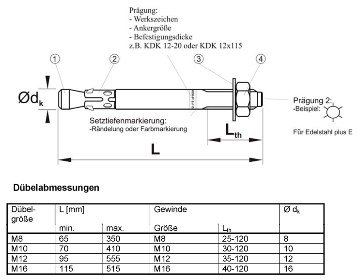

Hab ein Bild vom Bolzenanker "KDK10x90" angehängt. Sowie einen Auszug aus https://www.kalm.de/.cm4all/uproc.php/0/pdf/KDK_ETA-05-0241_Option_1.pdf wegen dem Durchmesser.

C. D. schrieb: > Hast Du tatsächlich einen 10er Anker (SW17) vor Dir liegen? Ja, Schlüsselweite ist 17. Und Aufschrift wie gesagt "KDK-10x90". Auf dem Bohrer ist eine 10 im Kreis. Hier nochmal meine Messungen mit Messschieber/Schieblehre aus dem ersten Beitrag: Martin X. schrieb: > - Bohrer: 9,5 mm > - Hartmetallplatte oben am Bohrer: 10,0 mm > - Gewinde vom Bolzenanker: 10,0 mm > - Dickste Stelle am Kopf vom Bolzenanker: 10,6 mm Foto kann ich im Moment leider selbst keins machen. Aber wenn du sagst, ein 10er Betonbohrer sollte oben an der Hartmetallplatte mehr als 10,0 mm haben, dann ist der Bohrer vielleicht doch schon abgenutzt und nicht so neu wie mir gesagt wurde? (Geliehen.) C. D. schrieb: > Tut mir leid falls Dir die Rückfragen dämlich vorkommen, aber Dein > geschildertes Problem ist schon außergewöhnlich. Auf keinen Fall dämlich. Ich bin äußerst dankbar für die Hilfestellungen! Soll das Klemmteil am Bolzenanker eigentlich beweglich sein?
Martin X. schrieb: > Soll das Klemmteil am Bolzenanker eigentlich beweglich sein? Lose, nuja... Ist halt ursprünglich ein Stanzteil das um den Anker hinten in die abgedrehte Aussparung gewickelt wurde. Im Regelfall kann man das mit zwei Fingern drehen Das mit dem Daumen war schon ein wenig übertrieben, so dick ist meiner nun auch nicht. Von selbst schlüpft der Anker nicht in die Bohrung, ein Hammer ist schon notwendig. 1000 Gramm, würd ich sagen, und eben so drei bis fünf Schläge. Wenn er aber nun gar nicht will, wie bei Dir, stimmt wohl was mit der Bohrung nicht. Da wäre es das beste mit einem jungfräulichen, neuen Bohrer noch mal hinterherzugehen. Steckt er nämlich mit Gewalt eingetrieben halb im Loch geht NICHTS mehr, nicht vor und nicht zurück. Ist schon möglich dass der verwendete Bohrer an der Schneide vorne Untermaß hat, wäre mir zu heikel. Solche Fixanker brauchen eine Recht genau definierte Bohrung, sonst wirds zickig... Gruß, DerSchmied

Martin X. schrieb: > Hartmetallplatte oben am Bohrer: 10,0 mm Ist das wirklick so ein Problem den TATSÄCHLICHEN Innendurchmesser des gebohrtenLoches zu prüfen? Nimm einen 10,0mm Spiralbohrer, der Schaft muss ins Loch gehen! Martin X. schrieb: > Dickste Stelle am Kopf vom Bolzenanker: 10,6 mm Sind das diese Nasen? Die sollen sich beim Einschlagen verformen. Martin X. schrieb: > Der Bolzenankerkopf lässt > sich vom Hämmern nicht überzeugen Du musst schon DRAUFSCHLAGEN! Der Bolzen hat nicht umsonst am oberen Ende diesen Ansatz. Bei einem 10mm Bolzen darf es gern ein 500g Hammer sein!
