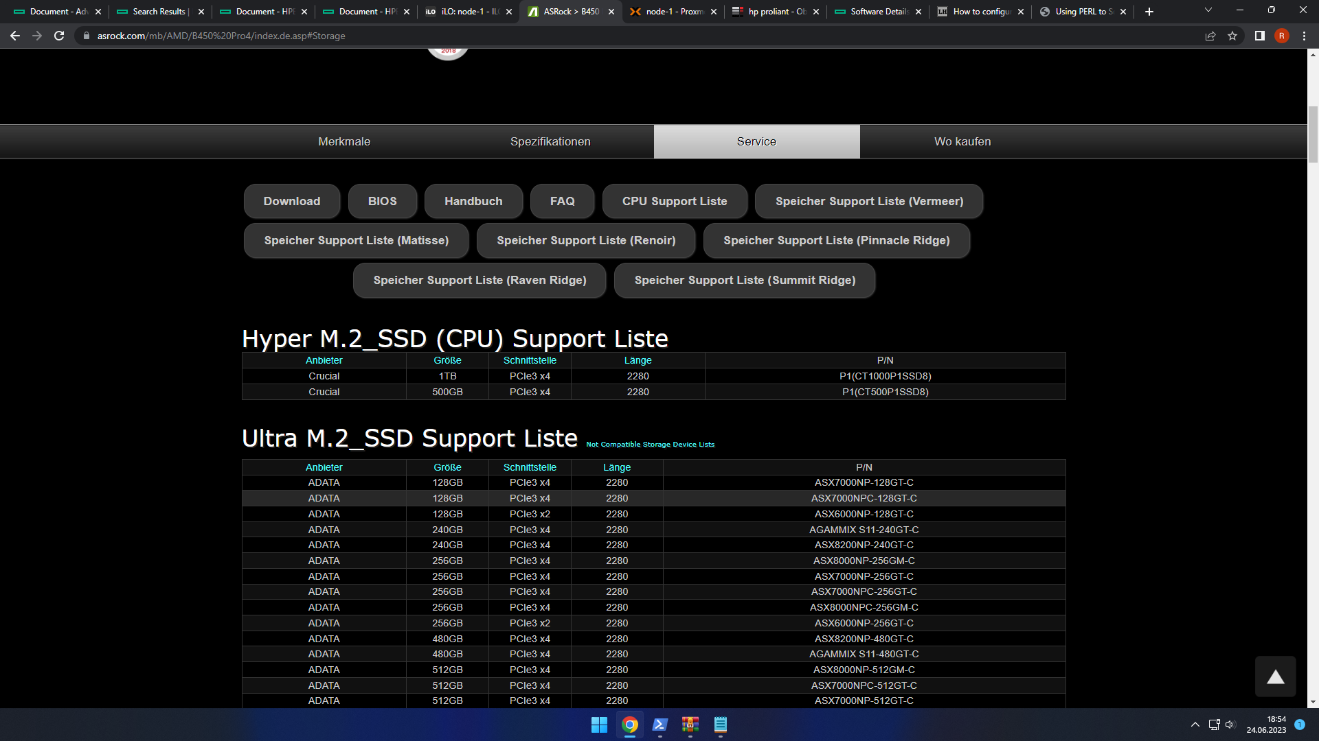

Ja, super Idee -.- Und bitte wo? Unter Service finde ich nix, unter
Spezifikationen finde ich nix. Unter FAQ finde ich nix, nur die CPU und
Speicherliste finde ich.

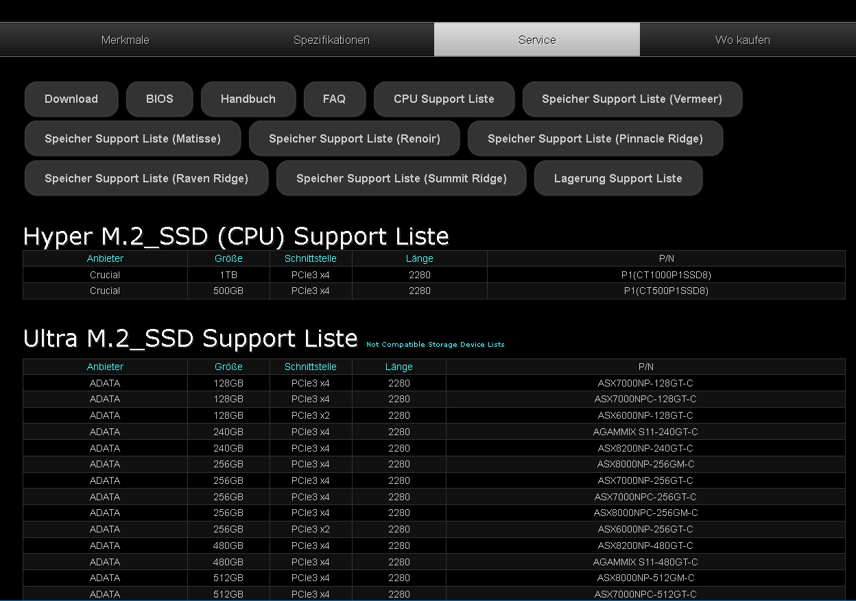

Schau mal unter "Lagerung Support Liste" (ist ist wohl irgend eine
Übersetzungs-KI amok gelaufen:-)

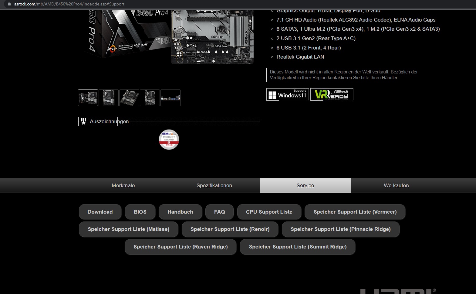

Das wird bei mir garnicht angezeigt, die Schaltfläche für "Lagerung" 🧐

von Ich A. (Gast)
Das kann ich mir jetzt tatsächlich nicht vorstellen, aber da es andere
ja nicht schaffen, hier der direkte Link:
https://www.asrock.com/mb/AMD/B450%20Pro4/index.de.asp#Storage

Die andere Liste ist nicht minder interessant, nämlich die der
inkompatiblen Module. Da stehen nämlich u.A. Samsungs 990 Pro und WDs
SN850 drin. Daher wäre wirklich anzuraten, sich an die Positivliste zu
halten.
https://www.asrock.com/support/qa/Not%20Compatible%20Storage%20Device.pdf
von Rene K. (xdraconix)
Ich A. schrieb:
Das ist wirklich kurios. :-D Also über diesen direkten Link kann ich die
Seite aufrufen, aber auch da - zeigt er mir keinen Link an, wie im
obigen Bild und in dem Bild aus meinem vorigen Posting zu sehen. Aber
die Seite steht. Sehr sehr komisch.
