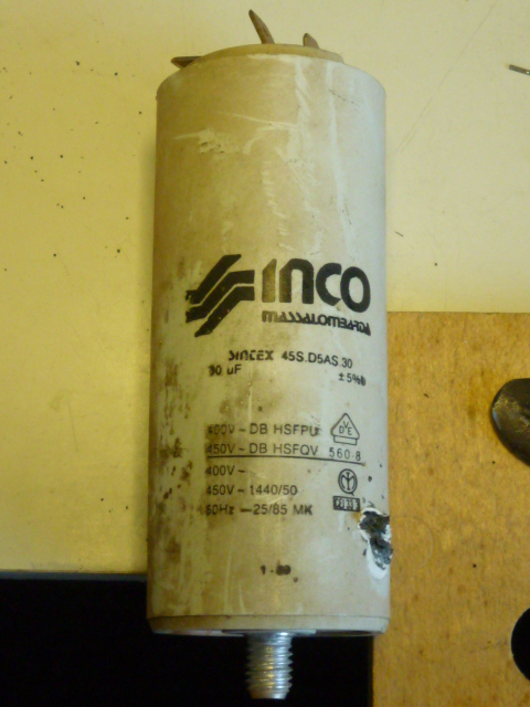

Mir gefällt es schrottige Sachen zu sammeln und herzurichten. Vorgestern also ein steinalter kleiner Güde-Kompressor. Der Fortschmeißer sagte der Motor brummt nur noch. Ist klar, Kondensator, und tatsächlich quoll da so schwarzes Zeug raus, pfuiteufel. 30 uF steht drauf, bei 1,1 KW, bloß ist das jetzt egal oder muß es ein spezieller Anlaufkondensator sein. Weiß wer was?

Betriebskondensator bleibt dauerhaft eingeschaltet, muss daher für DB = Dauerbelastung geeignet sein. Anlaufkondensatoren dienen nur zum Anlaufen/Hochlauf des Motors, werden dann abgetrennt und sind daher nur für Kurzzeitbetrieb geeignet. Aufdruck enthält daher oft Angaben über die ED=Einschaltdauer, eventuellen Duty-Cycle "AB" in %.
Frido J. schrieb: > ist das jetzt egal oder muß es ein spezieller Anlaufkondensator sein. Mit 30µF kriegst Du nur Anlaufkondensatoren. Betriebs-C haben deutlich weniger mü, es sei denn, Du willst Lokomotiven bauen.
Sven S. schrieb: > Mit 30µF kriegst Du nur Anlaufkondensatoren. Betriebs-C haben deutlich > weniger mü, es sei denn, Du willst Lokomotiven bauen. Unsinn!
Frido J. schrieb: > 30 uF steht drauf, bei 1,1 KW, Ganz normal für einen Betriebskondensator an einem Motor dieser Größe.
Frido J. schrieb: > 30 uF steht drauf, bei 1,1 KW, bloß ist das jetzt egal oder muß es ein > spezieller Anlaufkondensator sein. Nein, es muss ein Betriebskondensator sein https://www.luedeke-elektronic.de/Betriebskondensator-Motorkondensator-Ducati-30uF-4-16-10-70-64.html Betriebskondensatoren taugen auch als Anlaufkondensatoren weil sie robuster als reine Anlaufkondensatoren sind.

H. H. schrieb: > Frido J. schrieb: >> 30 uF steht drauf, bei 1,1 KW, > > Ganz normal für einen Betriebskondensator an einem Motor dieser Größe. Wer's weiß ist klar im Vorteil ! Danke jedenfalls.
Weil man das auf dem Foto schlecht sieht habe ich die Bezeichnung sintex 45s.d5as.30 gegoogled. Da kommen lauter 30uF.Kondensatoren.
Frido J. schrieb: > sintex Der Hersteller hieß INCO, und der hat schon mehr als nur 30µF Motorkondensatoren hergestellt.
H. H. schrieb: > Frido J. schrieb: >> sintex > > Der Hersteller hieß INCO, und der hat schon mehr als nur 30µF > Motorkondensatoren hergestellt. Das glaube ich gerne. Mir ging es nur um die Zahl welche nicht eindeutig zu lesen war. Noch was gelernt: Wenn "DB" draufsteht ist es ein Betriebs-Kondensator. Ob ich das nochmal brauchen werde ? Egal .....

Frido J. schrieb: > Mir gefällt es schrottige Sachen zu sammeln und herzurichten. Vorgestern > also ein steinalter kleiner Güde-Kompressor. Güde und steinalt? Güde verkauft doch alles unter seinen Name, also steinalt ist bei mir Ü100Jahre! > Der Fortschmeißer sagte der > Motor brummt nur noch. Dann läuft er halt nicht mehr an, gibt Gründe dafür z.b. Kolbenfresser, Auslasventil abgebrochen (hatte ich selbst), Motorlager gefressen, Anlauf-Hilfe(u.A. Anlaufkondensator) oder Anlaufentlastung defekt. > Ist klar, Kondensator, Echt wie festgestellt? > und tatsächlich quoll da > so schwarzes Zeug raus, pfuiteufel. > 30 uF steht drauf, bei 1,1 KW, Eher Betriebskondensator! Der kann schon länger defekt sein! > bloß > ist das jetzt egal oder muß es ein spezieller Anlaufkondensator sein. > Weiß wer was? Fehler finden und dann hier posten was es war!
Guck Dir halt das Loch auf dem Foto an.
