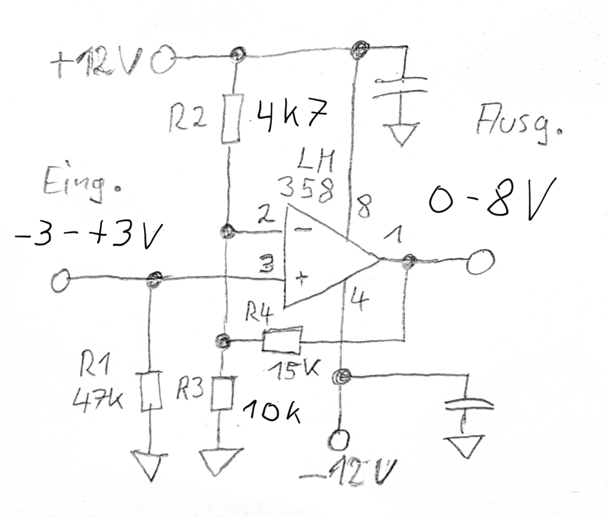

von Marcel V. (mavin)
Andrew T. schrieb:
> Nachdem nun scheibchen für scheibchen die Details mitgeteilt werden
Am Ende ist der Piezo womöglich ein Elektretmikrophon und soll nur mit
einem normalen NF-Verstärker verstärkt werden.
Michael H. schrieb:
> es geht nur darum das Signal anzuheben.
Dann versuch's mal grob mit diesen Widerstandswerten. Wenn du mit der
Verstärkung spielen willst, dann kannst du R4 als 50k Trimmer auslegen.
R2 und R3 müssen dann aber auch ggf. wieder angepasst werden.

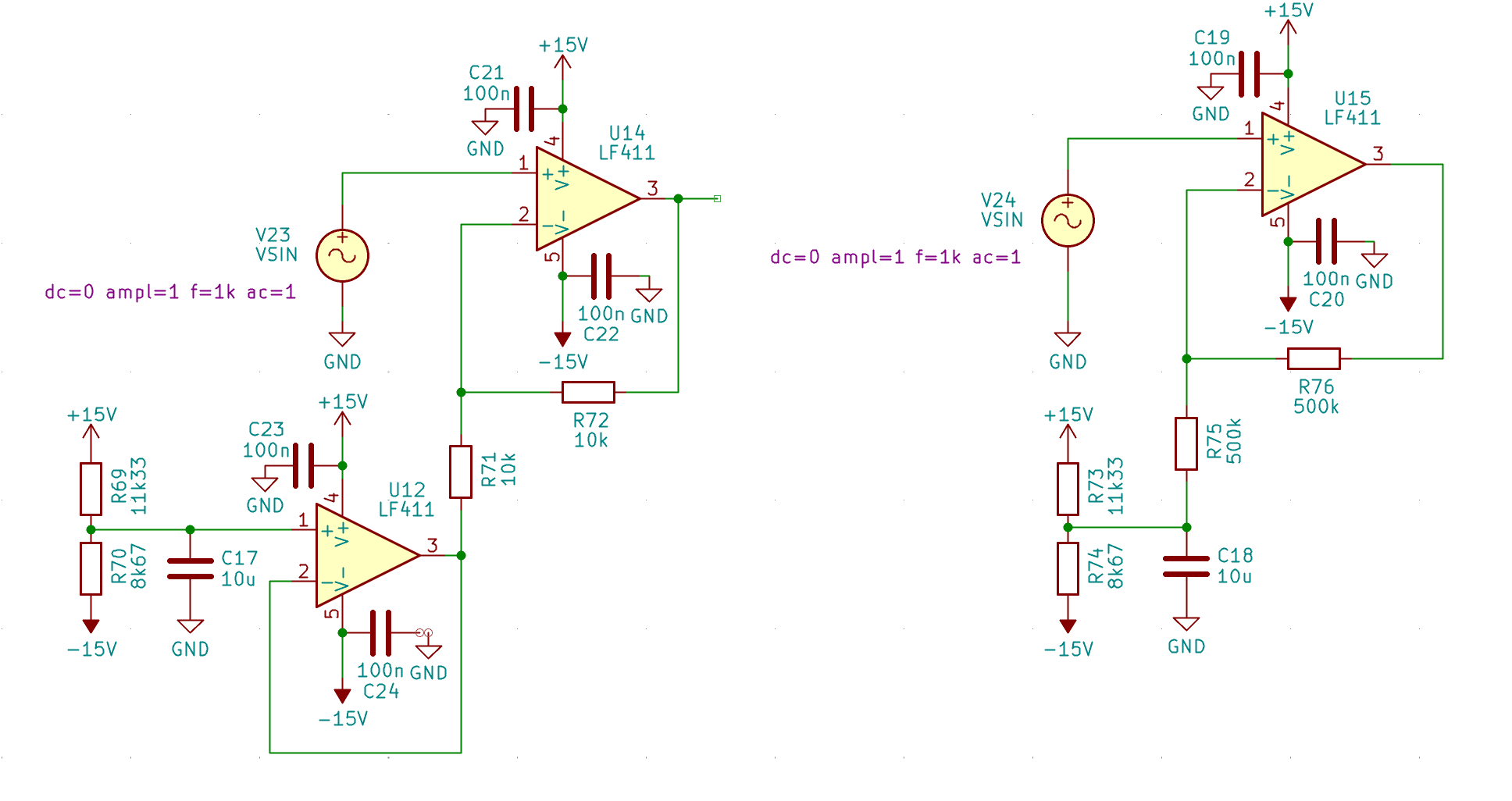

von Thorsten S. (thosch)
Mit der Schaltung ist aber das PSRR im Eimer, du verstäkst lustig jeden
Ripple auf der Spannungsversorgung mit!
Die Offsetspannung muss gefiltert und ggf. gepuffert werden.
Wenn die Verstärkung justierbar sein soll, würde ich auf jeden Fall
Verstärkung und Offseteinprägung in zwei getrennten OpAmp-Stufen machen,
wobei die Offsetstufe hinter die Gain-Stufe kommt und nur einfach
verstärkt, damit die einzuprägende Offsetspannung bei Gain-Änderungen
nicht mitändert.
Die Verstärkung der Gain Stufe beträgt dann 4/3 und es müssen +4,0V
Offset addiert werden.

von Frank K. (kibabalu)
lass es sein, abgesehen von dem bereits erwähnten praktischen Problem
funktioniert die Schaltung nicht.
Mache es so, wie in der rechten Schaltung. Du musst nur Übertragen von
-1V...+1V -> 0V...4V auf die von Dir gewünschten Werte des Offsets und
der Skalierung.

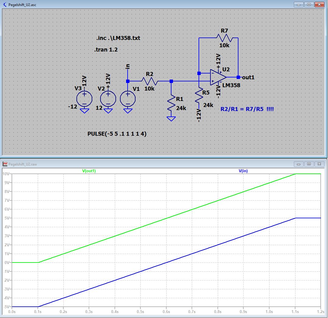

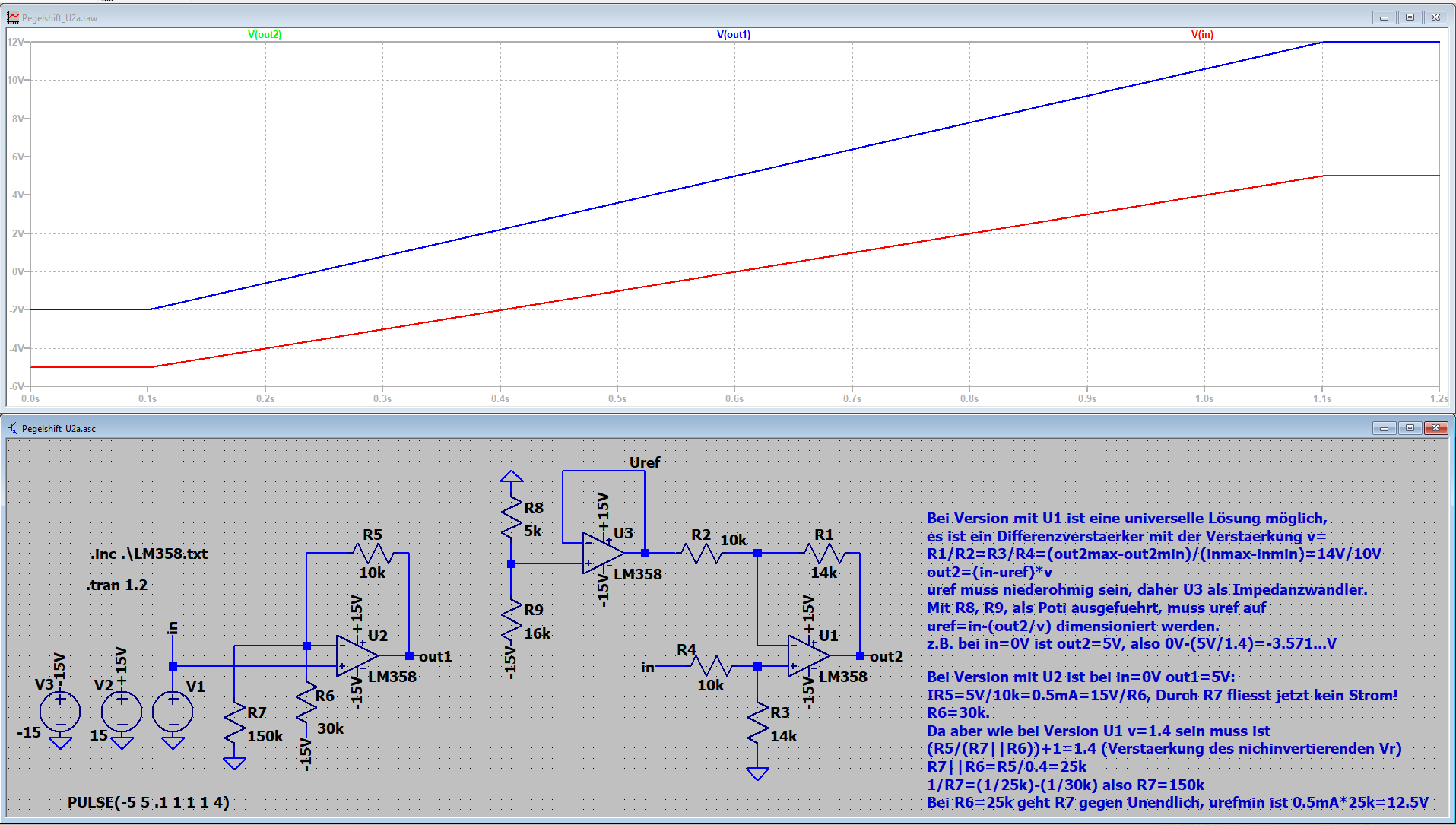

von Gerhard (gedu)
Hier einige Vorschläge.
Entscheidend sind nicht die absoluten Widerstandswerte, sondern die
Widerstandsverhältnisse.
Ausser bei U2 geht der Innenwiderstand des Eingangssignals mit ein.
Bei U1 und U4 kann evtl. auf eine negative Betriebsspannung verzichtet
werden.
U4 ist universell, R16 und R13 kann naürlich vereinigt werden.

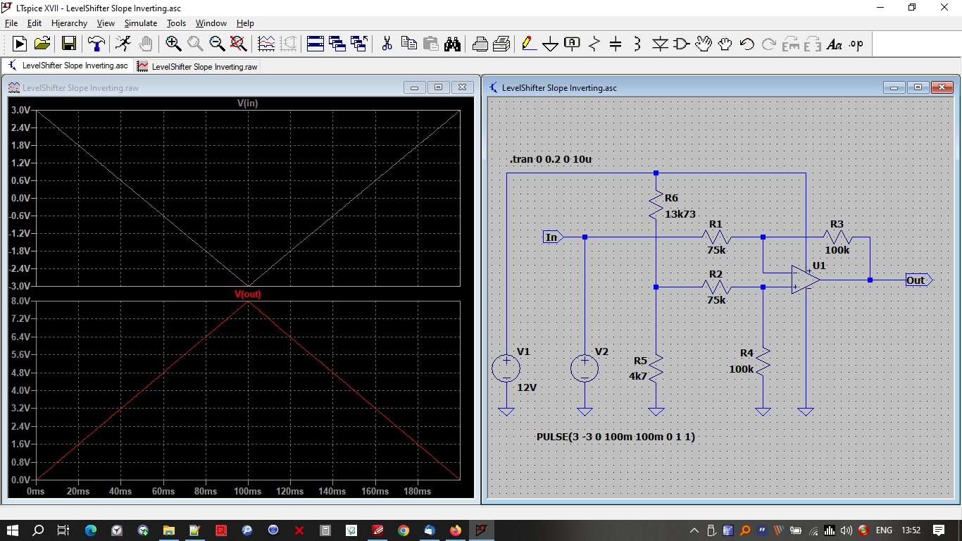

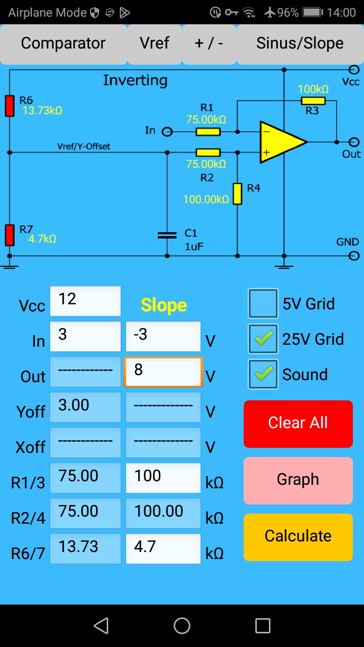

Michael H. schrieb:
> Guten Abend,
> Ist es möglich mit einer OP schaltung eine Eingangsspannung von zb. +-3v
> in eine Ausgangsspannung von zb.0 bis 8V zu wandeln ?
Ich habe nur den Eingangsthread gelesen - zuviele Postings danach....

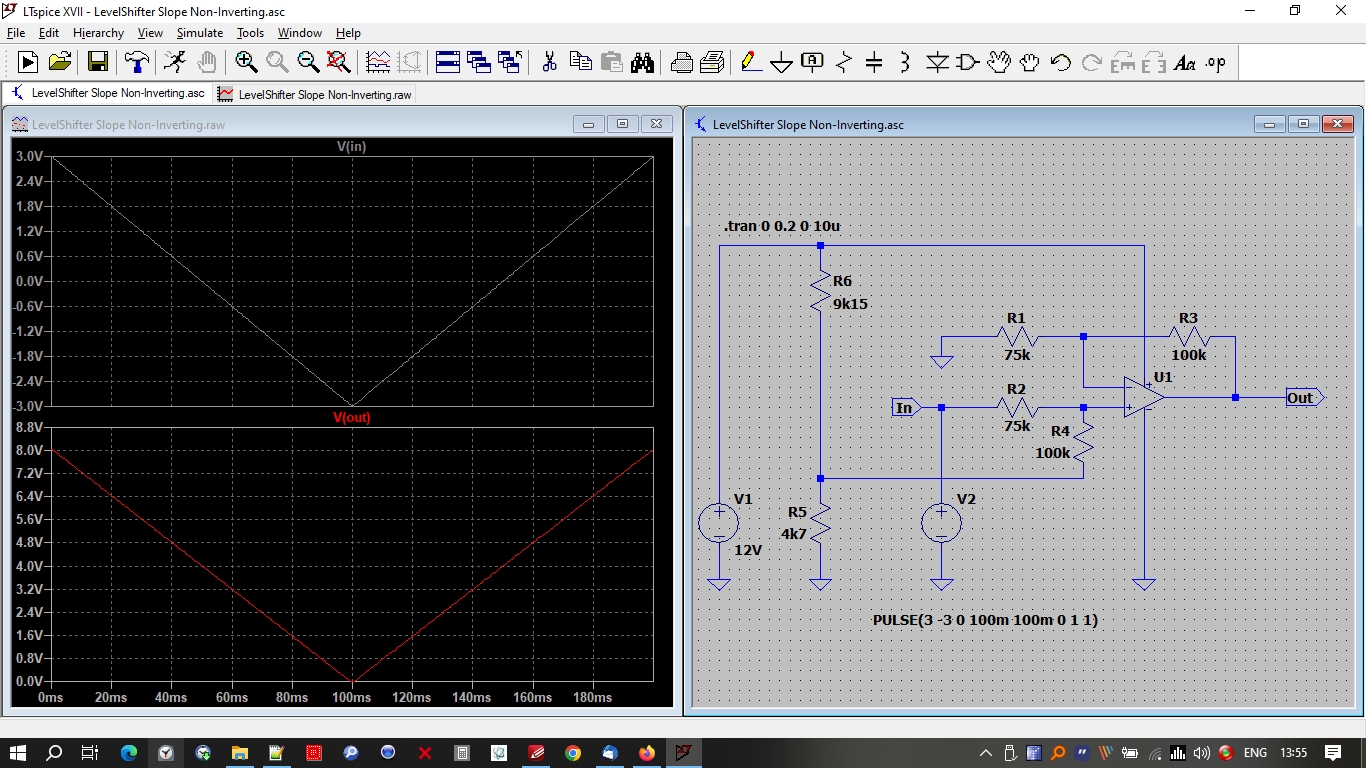

Hier ein Beispiel auf deine Daten bezogen.Die Ub habe ich auf 12V
festgelegt.Sie muss aufjedenfall hoeher sein als 8V
Das erste Bild ist unnoetigerweise doppelt - ignorieren
Toxy T. schrieb:
> Hier ein Beispiel auf deine Daten bezogen. Die Ub habe ich auf 12V
> festgelegt. Sie muss auf jedenfall höher sein als 8V.
Prima. Jetzt kann man die Schaltung durch Einsetzen der neuen Werte:
Michael H. schrieb:
> jetzt bräuchte ich aber doch +-5V am Eingang und 0-10V am Ausgang.
...einfach umswitchen. Für den LM358 reicht auch eine
Dual-Versorgungsspannung von +12V und -12V mehr als aus.

von Gerhard (gedu)
zu Beitrag "Re: Geht das mit einem operationsverstärker?"
hier eine angepasste Version:
Die Widerstandswerte sind unkritisch. Wichtig sind die beiden
Verhältnisse!
Der Spannungsteiler für die Eingangsspannung ist nötig, da die minimale
Verstärkung des nichtinvertierenden Verstärkers 1 ist.
Gerhard

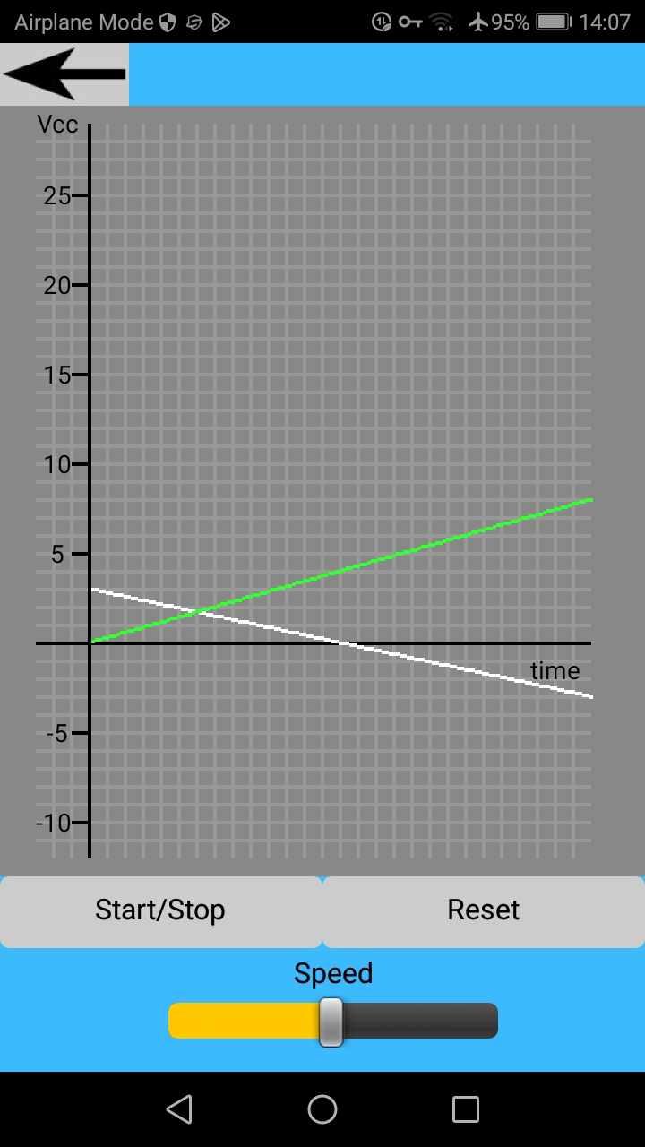

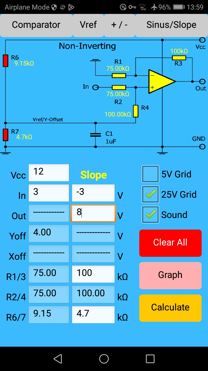

von Toxy T. (toxy_t)
Michael H. schrieb:
> Danke, das werde ich heute gleich ausprobieren.  Darf Fragen wie die App
> heisst zur Berechnung des Comparators
Sie ist nicht erhaeltlich:
Ich hab die App vor ein paar Monaten selbst erstellt - als Einstieg in
Android-App-Programmierung.
Die App ist fuer Levelshiftung (das was du benoetigst) und
Comparatorberechnung mit Hysteresis ausgelegt.
Der "Comparator-Button" links oben in der Titelleiste schaltet vom
momentanen "Levelshifting" auf auf "Comparator" um.Ist ein bischen
irrefuehrend...
Noch ein Hinweis:
Man kann als Referenz einen Spannungsteiler,LM317 oder TL431
verwenden.In meinem Falle verwende ich einen simplen
Spannungsteiler.Dieser Spannungsteiler wird durch die OP-Beschaltung
leicht belastet.Der Innenwiderstand wird in der App-Gleichung mit
beruecksichtigt - deswegen die krummen Werte....
Beachte auch,dass die Betriebsspannung von 12V stabil sein muss da davon
auch die Referenz abhaengt.
In LTspice verwende ich einen idealen OP.Wenn du am Ausgang moeglichst
nahe an die 0V herankommen moechtest,solltest du einen OP mit
MOSFET-Ausgang nehmen.Ein LM358 duerfte auf  ca. 0.5V heranreichen.
von Gerhard (gedu)
Hallo Michael,
2 Lösungen für -5V .. +5V > -2V .. +12V.
Gerhard
von Michael H. (h_m)
Guten Abend,
Erst einmal vielen Dank, das funktioniert super für mich.
