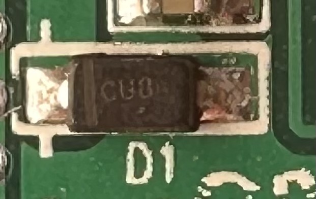

Hallo zusammen, ich versuche herauszufinden, um welches Modell eines Bauteils es sich auf einer Platine handelt. Das Bauteil trägt die Aufschrift "CU8" oder vielleicht auch "CU0", wobei ich eher "CU8" glaube. Ein Bild des Bauteils mit 2 Pins findet ihr im Anhang. Ich denke, es handelt sich um ein SOD323 Gehäuse (oder ähnlich) und ich gehe stark davon aus, dass es sich um eine Diode handelt, da die Anzahl an Pads stimmt und die Beschriftung "D1" auch passt. Von der Schaltung drum herum würde ich auf eine Zener Diode tippen, aber ich bräuchte das genaue Modell. Vielleicht kennt jemand den IC. Vielen Dank im Voraus, Fabio
Etwas messen würde den Schätzraum erheblich beschränken. Ist denn diese mit Sicherheit defekt? Wie kommst Du drauf? Messen!
Sind auf der Platine noch weitere dieser Bauteile, wo man das vielleicht besser lesen kann? Wenn nicht - wie wäre es mal mit etwas Licht?
Fabio M. schrieb: > Vielleicht kennt jemand den IC. Vielleicht CU PZU9.1BA Philips, NXP, Nexperia SOD323 Single Zener diodes https://assets.nexperia.com/documents/data-sheet/PZUXBA_SER.pdf CU BZX384B33G Vishay, Siliconix SOD323=SC76 Small Signal Zener Diodes http://www.vishay.com/docs/83335/bzx384g.pdf

Vielen Dank für die Vorschläge. Wir haben genau gleichzeitig gepostet, deshalb sehe ich es erst jetzt. Vielleicht könnte es sich um die hier handeln: BZX384B4V7-G Diese hat das Marking C8. Hier ist noch ein anders Bild, auf dem die 8 besser zu erkennen ist. Aber zu viel Licht ist leider nicht sehr positiv für die Bilder. Ich habe leider kein Mikroskop.

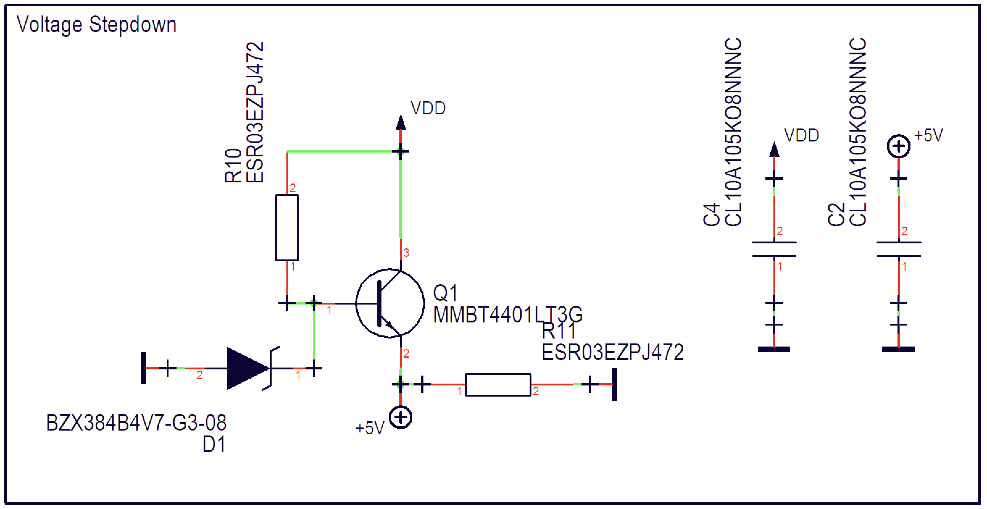

H. H. schrieb: > Zeig mal. Ich habe den Schaltplan mal angehängt. Er ist nicht 100%-ig, da durchaus Fehler passiert sein können bei dem Reverse Engineering. R10 und R11 haben 4,7kOhm C2 und C4 haben 1uF D1 ist das Bauteil um das es geht. Ich hoffe er hilft trotzdem.
Wenn da 5V raus kommen sollen, dann wird das eine 5,6V Z-Diode sein. Obwohl das Marking ausreichende Merkmale bieten sollte, fällt mir im Moment noch kein Hersteller dazu ein. Mal sehen...

Gemessen kommen 4,73V raus. Also wäre 4,9 V für die Diode drin, oder?
Fabio M. schrieb: > Gemessen kommen 4,73V raus. Und die Z-Diode wird 0,6..0,7V mehr haben, eben um die BE-Flussspannung des Transistors.
Also wenn es SOD123 ist dann passt MMSZ4689T1G https://www.onsemi.com/pdf/datasheet/mmsz4678t1-d.pdf
Michael B. schrieb: > Also wenn es SOD123 ist dann passt MMSZ4689T1G > https://www.onsemi.com/pdf/datasheet/mmsz4678t1-d.pdf Treffer! Da hat er uns mit SOD323 auf eine falsche Fährte gelockt.
Super! Vielen Dank an euch alle. Und sorry für das falsche Package, es war nur eine Vermutung ;)
Fabio M. schrieb: > Und sorry für das falsche Package, es war nur eine Vermutung ;) Nächstes mal vorher nachmessen!
