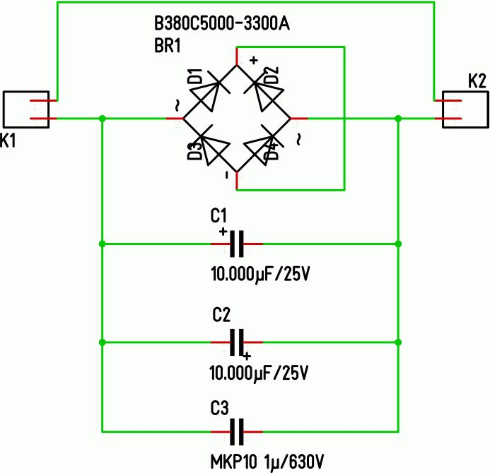

Das Brummen kann bei Verstärkern mit klassischen Trafonetzteilen auch
von Gleichspannungsanteilen im Netzstrom kommen, die den Kern
unerwünscht vormagnetisieren. Einfache Kabel, auch mit Abschirmung,
helfen da nicht, wohl aber ein Gleichspannungsfilter, siehe Bild. Das
ist ausnahmsweise mal kein audiophiler Voodoo, sondern funktioniert
tatsächlich. Ich habe es für einen Bekannten gebaut, dessen mit
Ringkerntrafo bestückter Verstärker immer dann brummte, wenn er
gleichzeitig eine gedimmte Stehlampe in Betrieb hatte. Der  Filter löste
das Problem.
Nachtrag:
Das Brummen kam wohlgemerkt NICHT aus den Lautsprechern, sondern direkt
vom Trafo.

von Icke ®. (49636b65)
Michael M. schrieb:
> Dann mal den Verstärker öffnen und alle Schrauben am Trafo nachziehen.
> Es kann sein das die sich mit der Zeit gelockert haben.
Das war natürlich auch mein erster Gedanke, aber nicht der Fall. Das
Brummen trat auch nur dann auf, wenn die Lampe eingeschaltet wurde,
sonst nicht. Es handelt(e) sich übrigens um einen Arcam FMJ P7. Und wie
gesagt, mit dem vorgeschalteten Filter war es weg.

von Michael M. (Firma: Autotronic) (michael_metzer)
Icke ®. schrieb:
> Einfache Kabel, auch mit Abschirmung, helfen da nicht, wohl aber ein
> Gleichspannungsfilter, siehe Bild. Das ist ausnahmsweise mal kein
> audiophiler Voodoo, sondern funktioniert tatsächlich.
Hier ist der Thread mit den beiden Ralfs, die je ein DC-Filter vor ihren
Trafos gebastelt haben. Der eine Ralf mit einzelnen Dioden, der andere
Ralf mit einem kompletten Gleichrichter:
Beitrag "Ringkerntrafos brummen."
Und ja, es funktioniert, sofern das Brummen direkt aus dem Trafo raus
kommt.

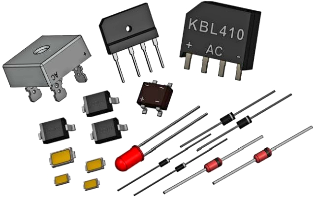

Michael M. schrieb:
> Der eine Ralf mit einzelnen Dioden, der andere Ralf mit einem kompletten
> Gleichrichter
Dazu mal gleich die Sonntagnachmittag-Rätselaufgabe:
In der Grabbelkiste befinden sich einzelne Dioden und komplette
Gleichrichter. Insgesamt sind es 35 Bauteile und 94 Anschlussdrähte.
Wie viele Dioden und Gleichrichter befinden sich in der Grabbelkiste?
von Christian M. (likeme)
Stefan H. schrieb:
> Hallo,
> Kann es sein, dass dieses Spezial-Kaltgerätekabel einfach nur keinen
> Schutzleiter hat?
Vielleicht hat er das neue Kabel nur 180° verdreht reingesteckt,
zufällig war dann irgendeine Brummschleife weg.
von Dietrich L. (dietrichl)
23 Dioden und 12 Brückengleichrichter ;-)
Korrekt 👍
von Peter N. (alv)
> Korrekt 👍
Waren keine Doppeldioden im TO220-Gehäuse dabei?
Nein! Und auch keine Doppeldioden im SOT23 Package, wie BAV70 oder
BAV99, sondern nur Dioden und Brückengleichrichter so wie auf dem Bild.
Also entweder mit zwei Anschlüssen oder mit vier Anschlüssen ;)

Ja, das DC-Filter mit den Dioden ist nur dann zu gebrauchen, wenn die
Netztrafos brummen.

DC-Filter = Ein mit Dioden überbrückter Elko im Leitungsweg.
Ja, macht mega Sinn. Wenn man sowas an Gläubige verkauft.
Trafo + Gleichrichter + Elko ist das primitivste aller Netzteile.
Daran eine Verstärkerschaltung deren Funktion es ist genau diesen
Frequenzbereich von unter 50Hz bis über 100Hz zu verstärken, ist einfach
nur Müll, wenn sie nicht mit der stark verrippelten Betriebsspannung
umgehen kann.
Was immer Dein Freund da getan hat, es hatte mit Sicherheit nichts damit
zu tun das ein Ringkerntrafo für /xxxW 230V durch einen ominösen DC
Anteil von <1,2V in die Sättigung getrieben wurde.

DC-Filters verantwortlich zeichnet. Praxis schlägt Theorie, das Brummen
wurde durch den Filter beseitigt, Punkt. Und ja, es gibt eine technische
Erklärung. Die Flußspannung der Dioden blockt DC-Anteile unter ca. 1V,
während der Wechselstromanteil ungehindert über die Elkos fließen kann.
Das genügt bereits, um die Kernsättigung zu verhindern. Wer
Schaltungsmängel, mangelhafte Stützkondensatoren etc. ins Feld führt,
