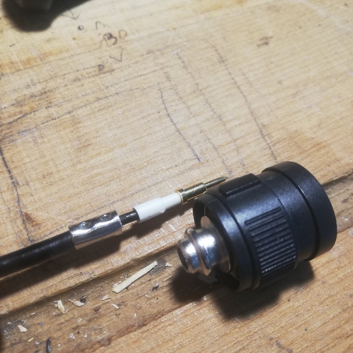

Timo N. schrieb: > Bei meinem ist die Masse am Stecker abgebrochen. Wie genau meinst du das? Die Clips am Tastkopf bekommt man auch einzeln. Wenn am BNC-Verbinder etwas defekt ist, dann ist es schwieriger.
Sam W. schrieb: > Wie genau meinst du das? Die Clips am Tastkopf bekommt man auch einzeln. > Wenn am BNC-Verbinder etwas defekt ist, dann ist es schwieriger. Nein, ich meine im BNC-Stecker am Ende, dass in das Oszi eingesteckt wird. Da kann man den Kabelschutz mit Geschick nach hinten ziehen und darunter sieht man, wie der Schirm auf das Koax-Kabel gecrimpt ist. Die Crimpung ist noch am Kabel, aber der Übergang zum BNC ist dann gebrochen. War ärgerlich, weil man es von außen nicht sieht und ich es erst durch Wackeln am Stecker festgestellt habe.
Neuen BNC-Stecker draufcrimpen ? Ich muß mal sehen ob ich einen da habe. Crimpzange hab ich jedenfalls.
Thomas W. schrieb: > Neuen BNC-Stecker draufcrimpen ? Ich muß mal sehen ob ich einen da > habe. > Crimpzange hab ich jedenfalls. Hier der "Schaden". Denke es ist möglich. Hab verschiedene Crimpzangen, aber sicher nicht die korrekte dafür.
Der "Widerstansdraht" im Koaxkabel ist wesentlich duenner als der Innenleiter von z.B. RG58. Da musst du dann aber sehr kraeftig druecken beim Crimpen. :) Ganz so einfach ist also nicht.
Motopick schrieb: > Der "Widerstansdraht" im Koaxkabel ist wesentlich duenner als > der Innenleiter von z.B. RG58. Wer will denn an den Innenleiter?
Timo N. schrieb: > Motopick schrieb: >> Der "Widerstansdraht" im Koaxkabel ist wesentlich duenner als >> der Innenleiter von z.B. RG58. > > Wer will denn an den Innenleiter? Du wirst es wollen. Wenn es RICHTIG solide werden soll. Weil Du sicher NICHT den Original Stecker mit der Original Crimphülse in neu hast. Steht doch oben von schon von Thomas: NEUEN Stecker drancrimpen. Kannst natürlich auch weiter murksen, scheinst eh zu meinesalles besser zu wissen
Andrew T. schrieb: > Steht doch oben von schon von Thomas: NEUEN Stecker drancrimpen. Ja, ich hab es so verstanden, dass er nur die Masse (Schirm) meint. Die Innenkontakte müssen ja zumindest für die Aufnahme im Oszi immer gleich aussehen. Warum immer diese "Besserwisser"-Anschuldigung? Ich weiß gar nichts besser und hab es auch nicht behauptet. Ich dachte es geht nur darum geht die Masse neu aufzucrimpen und der Dorn weiterverwendet wird. Deswegen auch meine Frage. Bisher hab ich gar nichts "gemurkst". Hab bisher nämlich noch gar nichts gemacht, außer nach einem neuen Tastkopf gesucht. Aber Hauptsache beleidigen.
Das sieht ja fast nicht kaputt aus. Pin und so sind doch noch intakt. muß das nicht einfach wieder in die "Bajonett-Hülse" hinein und irgendiwe hinten festgemacht werden ? Ach so, das ist das was gebrochen ist. Löten ist natürlich nicht sehr langlebig....
