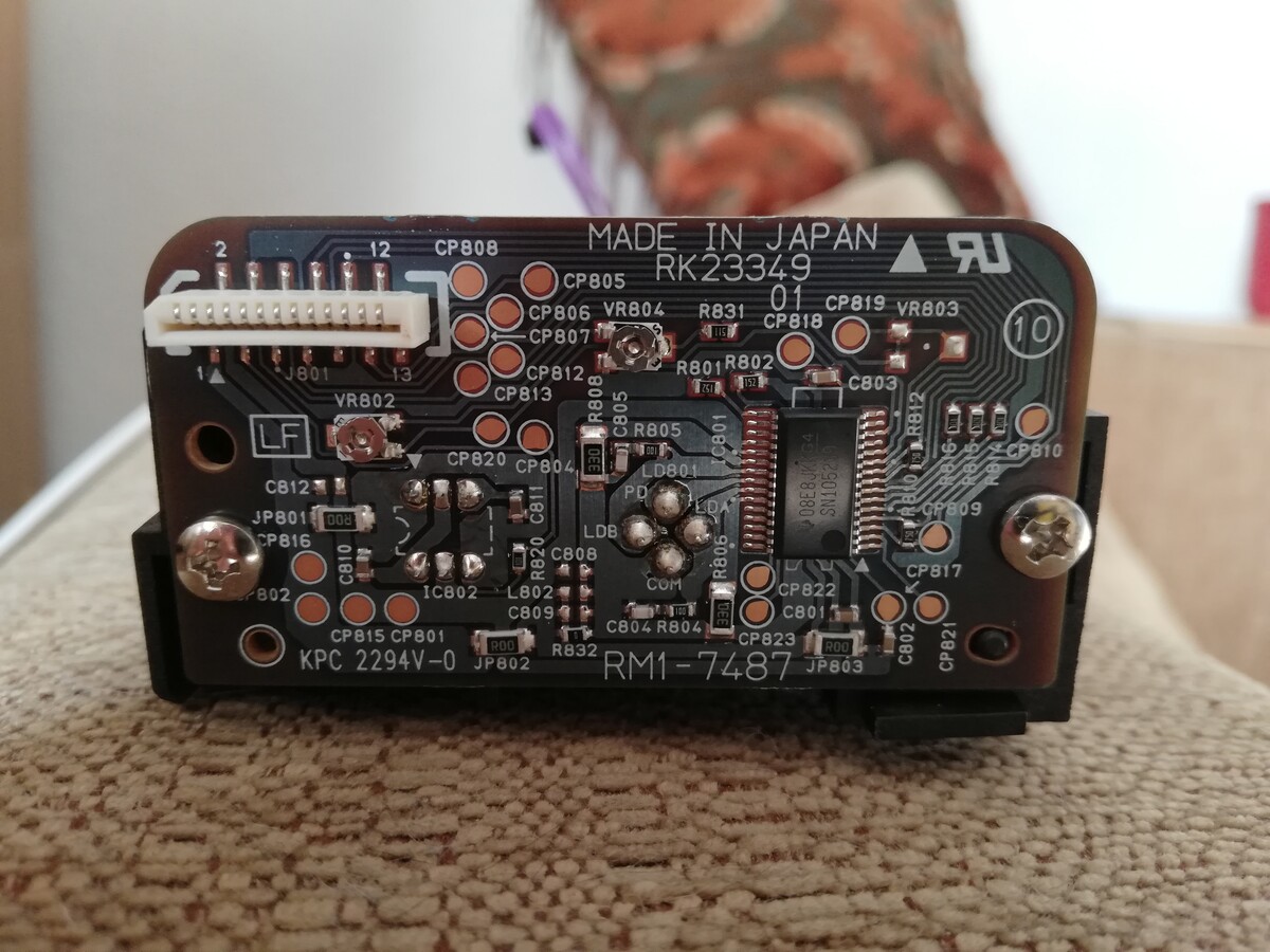

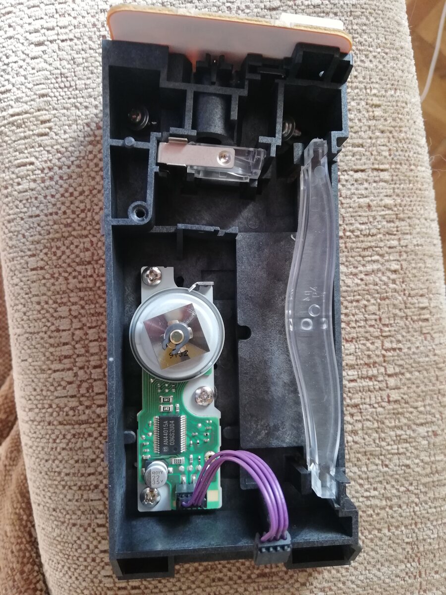

Das ist die Einheit, die bei mir drinn ist. Da ist nur ein Elko, ob da noch Andere involviert sind vom Mutterprint, weiss ich nicht. Das wäre auch noch versteckt unter einem anderen Print. Gruss Chregu
Da der Motor IC ja auch auf der Platine ist, wohl eher nicht. :(

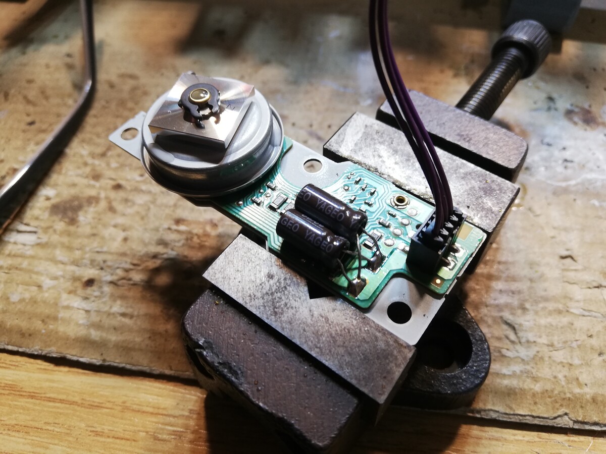

Ich den Kondensator (durch 2x 10uF TH) getauscht und den Drehspiegel und die Linse mit ISO geputzt - er funktioniert wieder perfekt! Danke für den Hinweis mit dem Kondensator! Gruss Chregu
