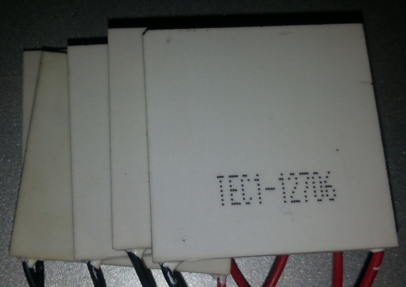

Hier mal die Pelztiere, 5 Stück TEC1-12706, 4 davon neu, an einem sind
Reste von Wärmeleitpaste, mit dem wurden evtl. Tests gemacht, sehen auf
dem Bild leider dreckiger aus als sie sind. Bei einem fehlt 'ne winzige
Ecke, sollte aber so wenig sein, daß das die Funktion nicht
beeinträchtigt. Funktionstest würde ich bei ernstem Interesse noch
machen, wenn nicht bleiben die eben in der Sammelkiste liegen.
Aber was den Preis angeht... keine Ahnung, wie man hier im Thread auf
300 Euro kommt. So ein 5er Pack bekommt man neu für 25 Euro. Insofern
Martin, falls Du sie haben willst, mach mal ein Tauschangebot gegen
etwas, was ich brauchen kann. Versand käme auch noch dazu, weiß nicht ob
sich das für Dich lohnt.

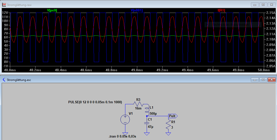

von Hermann W. (hermannw)
Martin S. schrieb:
> Für den Regler kommt ausschließlich der Linearbetrieb in Betracht.
> ...PWM: Nein.
Was habt ihr denn alle gegen PWM??

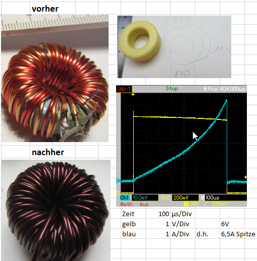

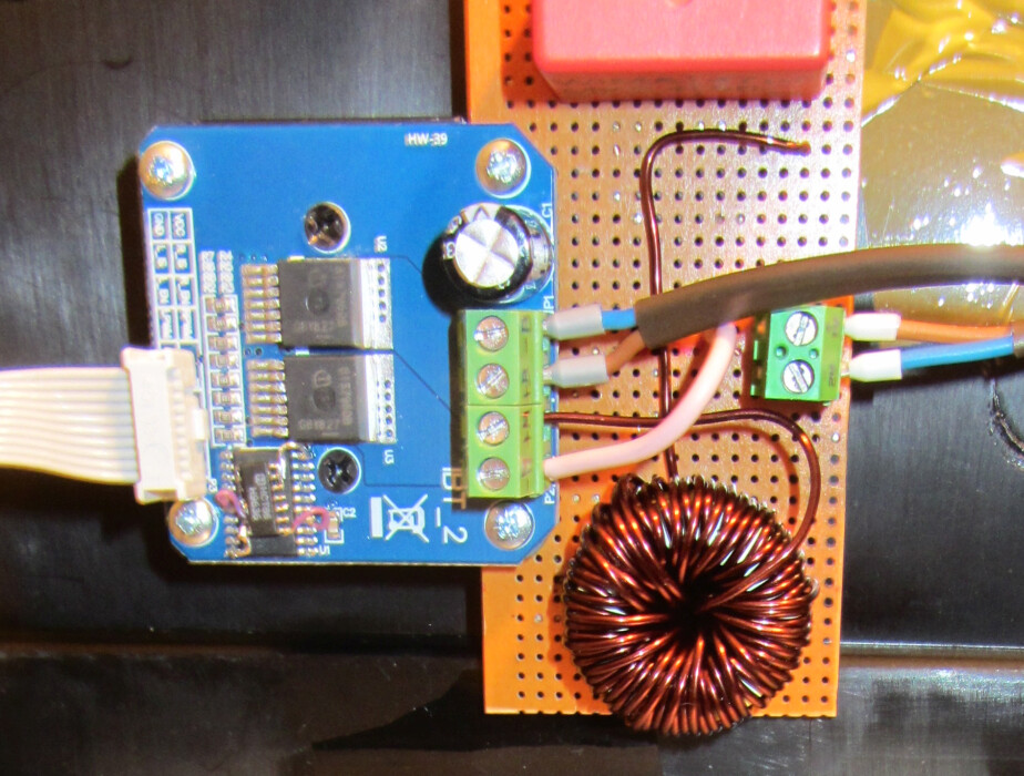

Als wenn es schwierig wäre, den Strom zu glätten, siehe Anhang. Bei
500µH und 47µF kommen gerade noch 15mAss durch. Die abgebildete Drossel
ist aus der Speicherdrossel eines alten PC-Netzteils gewickelt. Bei dem
Strom von 2A hat sie sogar 1mF. Im 2.Bild die H-Brücke mit Glättung in
meinem Thermoschrank gezeigt.
von Michael B. (laberkopp)
Eine PWM mit Spule und Filter ist keine PWM mehr sondern ein step down
Schaltregler.
Den nennst du auch nicht PWM Spannungsregler.
Na gut!
Aber der Reglerausgang ist PWM.
