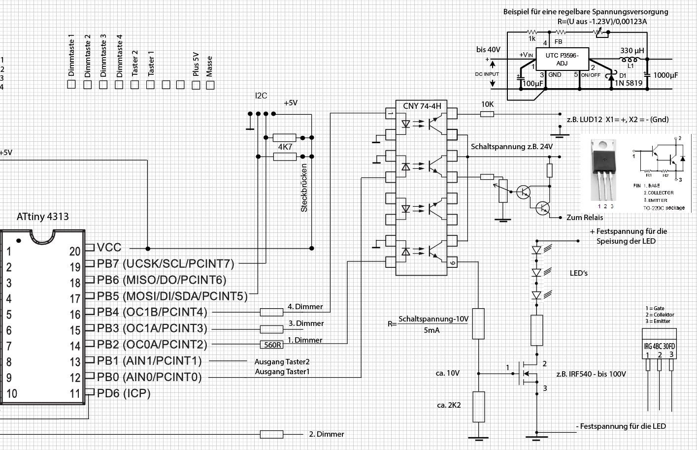

Elektrofan schrieb: > Das Relais wird mit einem Mikrokontroller über einen Optokoppler > (Transistor-Pufferstufe) gesteuert. Dann bietet es sich regelrecht an, die Relais mit einer Extraversorgungsspannung zu versorgen, die nicht mit dem Arduino verbunden ist (auch nicht GND)! Ist die Versorgungsspannung vom Arduino ausreichend mit Abblockkondensatoren und Elkos abgeblockt? Parallel zum Relaiskontakt kann noch ein 0,1uF / 630V~ / X2 Kondensator mit einem in Serie geschalteten 100R / 1W Widerstand geschaltet werden. Hochohmige offene Eingänge mit 10k Pull-Down Widerständen beschallten.

Moin, ich nutze gerne Eltako Relais, um Netzspannung zu schalten (z.B. https://www.eltako.com/fileadmin/downloads/de/datenblatt/Datenblatt_ESR12Z-4DX-UC.pdf). Die sind manchmal für wenige Euros zu ersteigern. Die schalten im Nulldurchgang, brauchen aber mindestens 10V DC. Sind sehr robust. Vielleicht ist das was für Dich. Abstürze des ATtiny kommen nie vor. Gruß Carsten

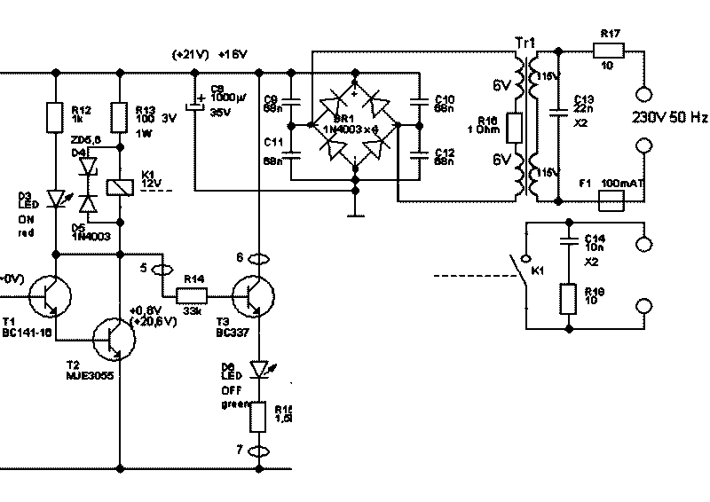

Elektrofan schrieb: > Hat den keiner hier Erfahrung und verrät seine persönliche Schaltung > einfach mal? Moin, hier mal ne alte Zeichnung von mir. Die OK trennen den Lastkreis von der Regelung und dienen der Pegelanpassung. Das funktioniert ziemlich gut. Allerdings braucht man eine zweite Spannungsquelle für die Ansteuerung des Relais. Wenn diese vorhanden ist, ist es vielleicht eine Möglichkeit. Manchmal ist ein Relais besser wie ein SSR. Gruß Carsten
