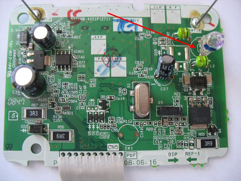

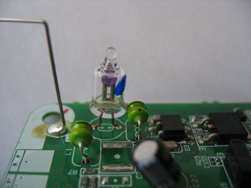

Hallo, mein DECT-Telefon ist kaputt, macht keinen Mucks mehr. Ich habe es zerlegt und kann keinen offensichtlichen Fehler finden. Habe mir inzwischen ein neues besorgt. In der Basisstation habe ich ein seltsames Bauteil gefunden. Sieht irgendwie aus wie ein Lämpchen, aber das ist es nicht. Jetzt würde mich einfach interessieren, was das ist. Bin gespannt! Grüße Joni
Das ist eine Funkenstrecke als Überspannungsschutz, evtl einfach ein Glimmlämpchen.
Aha, interessant. Also, ein Überspannungsschutz gegen Spannungsspitzen aus dem Netzteil. Wäre ja schön, wenn das auch in andern Geräten eingebaut wäre und sie so bei Gewitter nicht gleich den Geist aufgeben.
Joni schrieb: > Also, ein Überspannungsschutz gegen Spannungsspitzen > aus dem Netzteil. Nein, ehr gegen Überspannung von der Antenne.
H. H. schrieb: > Joni schrieb: >> Also, ein Überspannungsschutz gegen Spannungsspitzen >> aus dem Netzteil. > > Nein, ehr gegen Überspannung von der Antenne. Also ich hätte jetzt auf die Telefonleitung getippt. Da sitzen die normalerweise.
Müsste dann nicht bei ANT_2 auch ein Überspannungsschutz sein? H. H. schrieb: > Joni schrieb: >> Also, ein Überspannungsschutz gegen Spannungsspitzen >> aus dem Netzteil. > > Nein, ehr gegen Überspannung von der Antenne.
Das Bauteil hat auf der Platine den Bestückungsdruck SA1 und ist direkt am Eingang des Gleichrichters angeschlossen, also auf Seite des Netzteils.
Joni schrieb: > Das Bauteil hat auf der Platine den Bestückungsdruck SA1 und ist > direkt > am Eingang des Gleichrichters angeschlossen, also auf Seite des > Netzteils. Ich glaube kaum, dass das Telefon ein Netzteil mit Wechselspannungsausgang hat. Das wird also der Anschluss für die "Amtsleitung" sein.
H. H. schrieb: > Das wird also der Anschluss für die "Amtsleitung" sein. Denke ich auch, der geht nämlich normalerweise auch über einen Gleichrichter.
