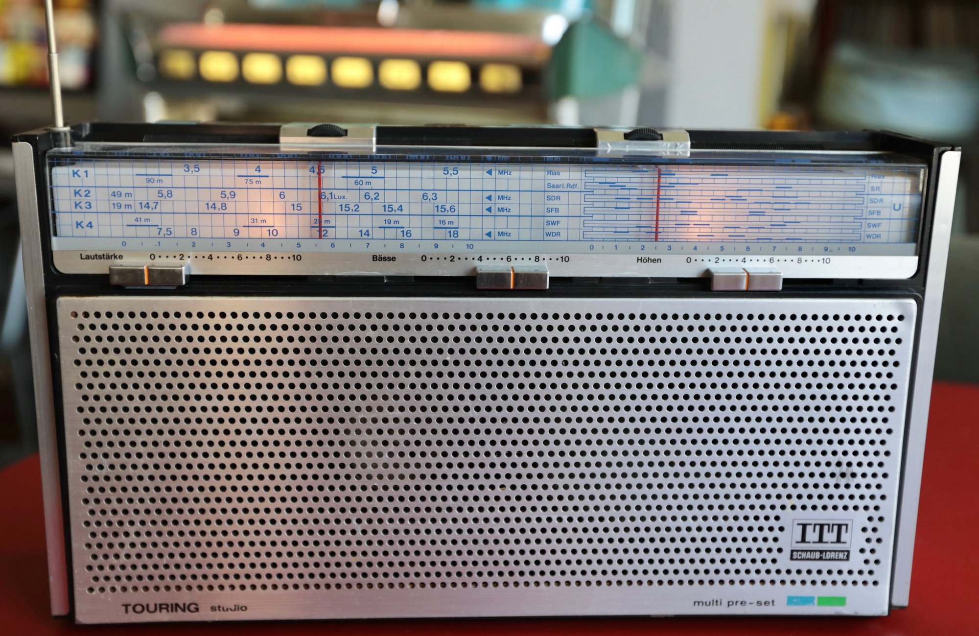

von Peter D. (peda)
Heinrich K. schrieb:
> Und "Volume" dann auch in Mittelstellung?
HiFi Receiver und Schiebepoti für Lautstärke habe ich noch nie erlebt.
Da würde mir das "HiFi" im Halse stecken bleiben.
von Peter K. (chips)
aber LPs und Compactcassetten kennst du, oder auch dafür zu jung ?
es gab ne richtige Schieberegler-Ära in den 70ern bis in die 80er auch
bei Kofferradios wie dem Touring 104 von 73
Peter K. schrieb:
> es gab ne richtige Schieberegler-Ära in den 70ern bis in die 80er - auch
 gern in Verbindung mit einer anderen Modesünde - Sensortasten !
