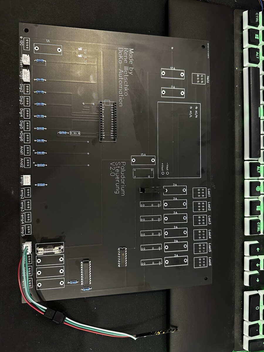

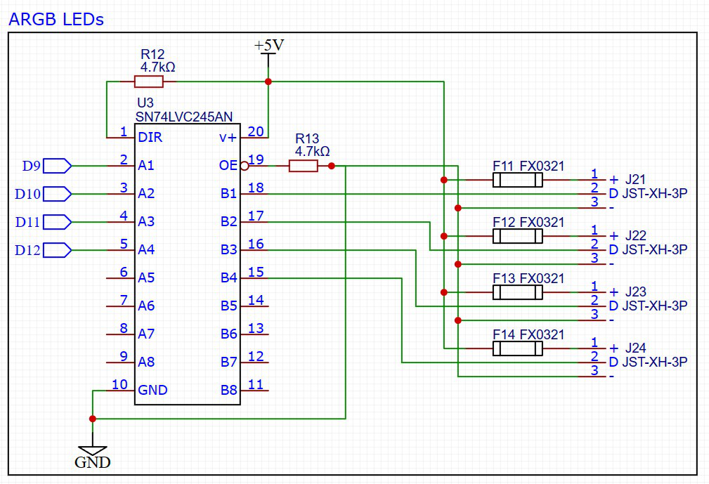

Ich habe ein Problem und zwar würde ich gerne mit meinem Arduino RT2040
vier WT2812B LEDs Steuern und habe mir dafür auch eine Platine machen
lassen. Leider passiert aber nichts wenn ich diese beschalte. Am Wandler
Eingang A1 kommen 3.3V an aber am Ausgang B1 bleibt das signal auf 0.
Kann mir einer sagen was ich falsch mache ? Auch stirbt die WLAN
Funktion von dem Arduino wenn ich diesen auf meine Platine Stecke (schon
2x passiert) Spannungen sind aber alle i.O also kein Eingang über 3.3V
Danke im voraus für die Hilfe !
LG
Rene

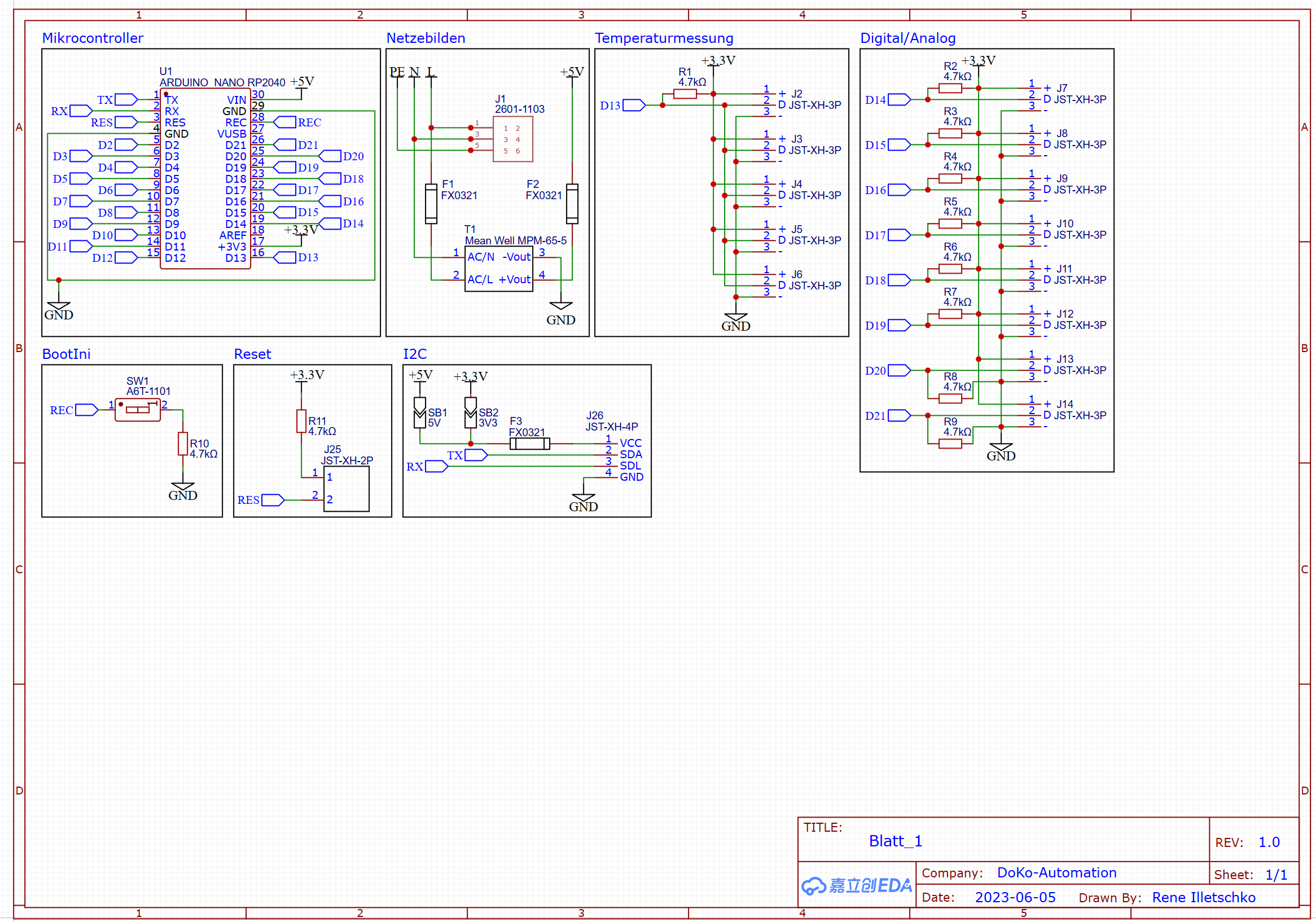

von Harald K. (kirnbichler)
Wechen Sinn hat R13?
von Rene I. (illetschko)
Danke für die Schnelle Antwort habe gedacht man zieht IC Eingänge über
Widerstände auf GND. Liege ich da falsch solle ich eine brücke einsetzen
Rene I. schrieb:
> habe gedacht man zieht IC Eingänge über Widerstände auf GND
Wenn diese Eingänge Eingänge eines µC sind, die durch Softwarefehler
auch zu Ausgängen werden können, dann ist das sinnvoll, aber solche
Eingänge kann man auch hart mit Masse verbinden. Wie übrigens man sie
auch hart mit der Versorgungsspannung verbinden kann.

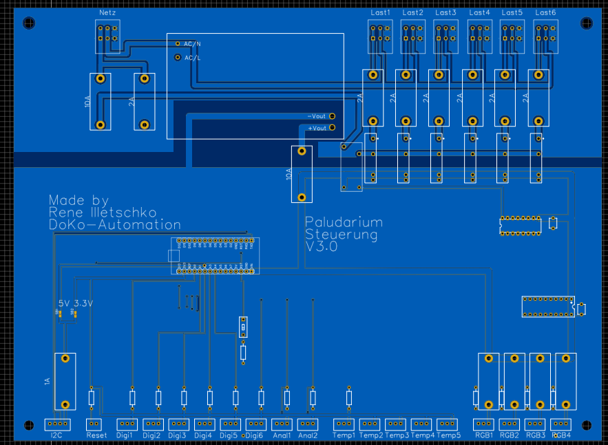

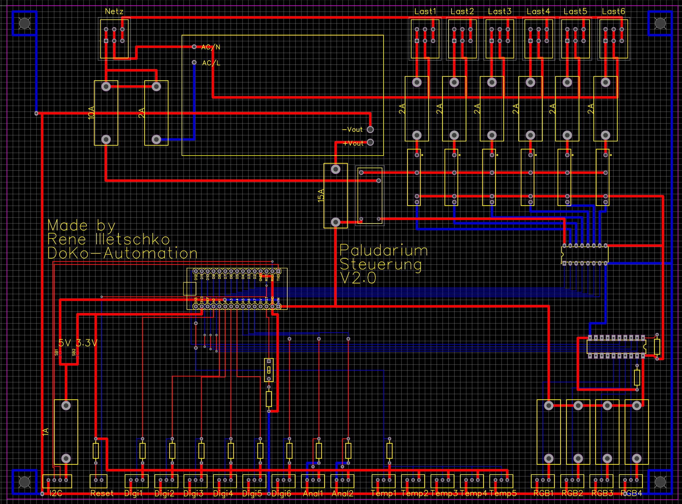

von Dieter D. (dieter_dosenkohl)
Zeig mal Platine
Wenn VCC, GND, DIR und /OE angeschlossen sind, muss der '245
funktionieren. Womit misst Du, ob da was rauskommt?
(Ja, die beiden Widerstände kannst Du auch durch eine Brücke ersetzen).
Dieter D. schrieb:
> Zeig mal Platine
So in etwas kann ich sonst noch was hochladen was helfen würde ?

von Rainer W. (rawi)
Rene I. schrieb:
> Dieter D. schrieb:
>> Zeig mal Platine
Dient das weiße Gitter im Layout zur Schirmung in einem separaten Layer
oder was soll das sein?
Sonst kannst du es besser abschalten - verwirrt nur.
Dass OE invers ist hast du beachtet? Kenne das IC nicht aber wenn die
Spannungen richtig anliegen und der Ausgang auf 0 bleibt ist es vmtl
defekt. Die Platine sieht zwar amateurhaft aus und könnte EMV Probleme
machen, aber in der Bestückung wie auf dem Bild sollte das IC schon
funktionieren.

Danke, Jup der IC ist Def. habe noch einen anderen gefunden und mit dem
geht's.
Sorry für die fragen und Danke für die Antworten !
LG Rene
von Veit D. (devil-elec)
bin etwas skeptisch ob der 74LVC245 wirklich an Vcc 5V verträgt.
Absolutes Maximum wird zwar mit 6,5V angegeben aber ansonsten ist immer
von nominal bis 3,6V die Rede. Ansonsten könnte TI auch 5V schreiben.
Der ist ja eigentlich gedacht um von 5V IN auf 3,3V OUT zu wandeln, wenn
Vcc 3,3V sind oder auch bis runter 1,65V sein können. Ggf. einen TXB0108
/ TXS0108 verwenden?
von Carsten S. (dg3ycs)
Wie Veit D. Schon richtig vermutet hat ist der 74LVC245 NICHT für 5v
Betriebsspannung geeignet. Die Eingänge sind zwar ausdrücklich 5v
tolerant, aber Ub ist laut Datenblätter von TI und von NXP
ausschließlich 3,3v.
Das kann mit 5v Ub zwar trotzdem jahrelang funktionieren, aber auch
jeden Moment zu defekten führen oder je nach wetterlage und Mondstand
mal so und mal so funktionieren...
Um unter Beachtung der möglichen Bauteilschwankunken (min/max values des
wandlers, des RP und des spannungsreglers) sicher zu funktionieren
brauchst du z.b. einen 74LS245. Der kommt bei 5v Betriebsspannung mit
den logikpegeln eines 3.3v Systems zurecht und gibt passend für 5v aus.
Ein 74HC(T)245 wird in den meisten fällen auch funktionieren, aber da
ist das von den Pegeln schon sehr sehr grenzwertig. Bei 5v Ub ist die
unterste Grenze bis zu der sicher ein High erkannt wird bereits im
Bereich von 3,3v. Für etwas mal auf dem Tisch auszuprobieren ist das ok
wenn man im Hinterkopf behält das bei Problemen dies schon die Ursache
sein kann. Aber für Serienprodukte oder auch nur Einzelstücke die länger
stabil laufen sollen verbietet sich das definitiv.

von Jens M. (schuchkleisser)
Wundert mich das sich noch keiner über die fadendünnen
Spannungsversorgungsleitungen und die absolute Vermeidung irgendwelcher
Kapazitäten ausgelassen hat...
Sowas ist normal auch ein Garant für solche Probleme.
Veit D. schrieb:
> Hallo,
Danke für die Antwort, Carsten S hat mir denn SN74LS245N empfohlen
dieser ist auch noch in der gleichen Größe und Pin Layout darum werde
diesen bestellen.
Aber Danke für deinen Vorschlag
LG
Rene

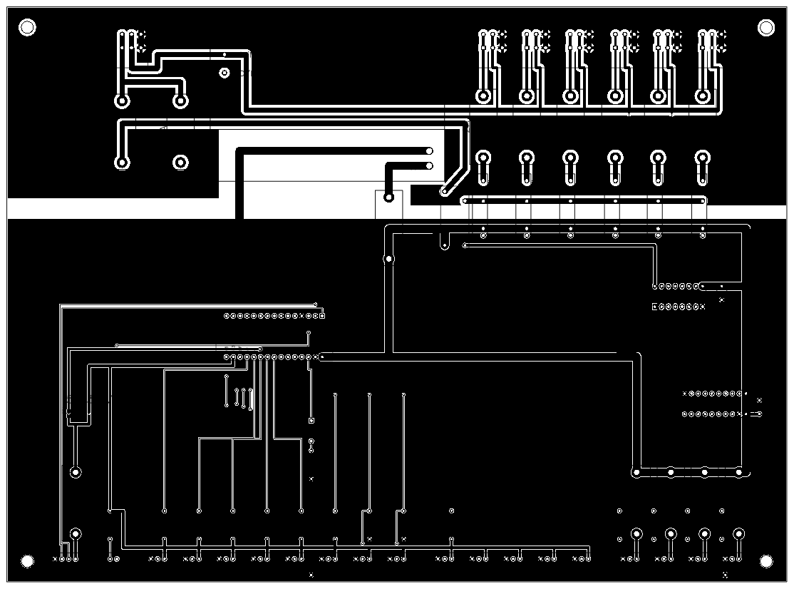

Danke für die Antwort, ich habe eigentlich alle Leistungsversorgungen so
wie VCC/GND Verbindungen in 1mm breite gezeichnet. Habe ich eine
übersehen ?
Ist ja nicht so das auf dem Board noch Platz wäre. Ich vermute so
Abmessungen einer A4-Seite, Leiterbahnlängen von 50cm vom Netzteil bis
zum IC sind da kein Problem.
1mm breit = 35µm² Leiterbahnquerschnitt = etwa 250mOhm auf der Länge.
Eine schöne Antenne, und die Pulsströme werden da auch derbe Mist mit
den 5V machen.
Rene I. schrieb:
> Habe ich eine
> übersehen ?
Das hab ich nichtmal kontrolliert, aber die Massebahn so elend lang
"außen umzu", absolutes Nogo.
Rene I. schrieb:
> Ich hätte bei keinen Bauteil die Notwendigkeit gesehen einen Kondensator
> einzubauen. Bei welchen Bauteil sehen sie denn Probleme deswegen ?
Bei jedem IC.
Digital-ICs brauchen beim Umschalten jedes Pins ganz kurz einen
Strompeak, daher ist an jedem IC immer schon ein (von vielen
"Angstkondensator") genannter Kerko von 100nF untergebracht, ganz kurz
zwischen GND und VCC.
Noch anderes:
- direkt vom Controller auf Stecker gehende Leitungen mit einer
Leitungslänge > wenige Zentimeter sind auch Garanten für Defekte. ESD
und so.
- Sicher das das Netteil so direkt ans Netz sollte?

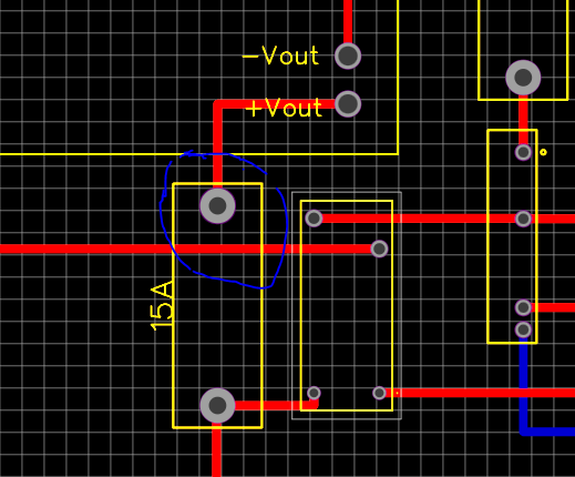

- Sicher das ein SPS mit 10A Ausgang eine 15A-Sicherung überhaupt
auslösen kann?
- Sicher das die 3,3V aus dem Controller überhaupt ausreichend belastbar
sind?
Ron-Hardy G. schrieb:
> Rene I. schrieb:
>> da reichen doch 2,5mm Abstand
> Ja, zwischen L/N/PE, aber nicht zur Schutzkleinspannung
https://www.mikrocontroller.net/articles/Leiterbahnabst%C3%A4nde#Praktische_Anwendung
Ahh okay danke werde die Abstände mal auf 5mm setzen.+
LG
Rene
> Angehängte Dateien:
Wenn ich mir die ausserordentlich dünnen Striche da ansehe und den Text
"15A" lese, dann kommt mir das Thema Leiterbahnbreite in den Sinn.
Und ich würde aus Erfahrung beim Burst-Test dann auch noch an den
Reset-Pin direkt beim µC-Modul einen 10nF-Kondensator gegen GND
ranmachen.
: Bearbeitet durch Moderator
von Bauform B. (bauformb)
> auslösen kann?
Kein Problem, die Leiterbahnen schmelzen vorher ;)
Danke für die Vielen Infos und Tipps ich glaube ich habe alle in meine
neue Zeichnung einfügen Können.
Abstände und Leiterbahn breiten anpassen
Kondensatoren an den IC's
IC für die RGB Leds ausgetauscht
GND Fläche für die 5V Bereiche Oben und Unten
PE Fläche für den 230V Bereich
Reset Buchse mit 10nF Kondensator auf GND gezogen soll ich das für alle
Daten Pins machen die auf Buchsen gehen ?
Noch mal danke für die ganzen Tipps
falls jemand noch einen Vorschlag hat bitte her damit.
LG
Rene
O weh. Nein! Mach die weg!
Harald K. schrieb:
Darf ich fragen warum ?
Dachte das so bei Einen Isolationsfehler zumindest der Fi auslöst ?
LG
Rene
von Monk (roehrmond)
Rene I. schrieb:
> wo sehen Sie da die Lebensgefahr ?
> Sind ja nur 230V RMS da reichen doch 2,5mm Abstand
Das reicht nicht für 4000 V
https://www.gesetze-im-internet.de/enwg_2005/__49.html
https://www.ueberspannungsschutz.com/wissen/ueberspannungskategorie-1-2-3-oder-4
https://www.vde.com/resource/blob/968810/eafe524dffd0d5811c04dc193b9737b0/installationsvorschriften-fuer-ueberspannungsschutzeinrichtungen-data.pdf
https://www.de.cui.com/blog/understanding-iec-overvoltage-categories
Mag sein, aber das reicht dem VDE nicht. Es muss immer mindestens eine
zweite Sicherheit geben.
Sieh Dir mal die Isolationsabstände zwischen Deinen mit Netzspannung
verbundenen Leitungen und dieser Fläche an.
Harald K. schrieb:
Stimmt diese werde ich auf 2.5-3mm erhöhen.
Hätte ich fast übersehen danke!
Steve van de Grens schrieb:
Der Isolationsabstand zwischen 230V und 5V sind ca 8mm sollte eigentlich
reichen ich werde aber noch einen Schnitt einplanen um auf nochmal
sicher zu gehen.
Es sind ja auch Sicherungen so wie der Berührungsschutz gegeben. Der Fi
ist halt das einzige Gerät das im Privat Bereich einen Isolation Fehler
zwischen PE und N aufdecken kann.
Oder sehen sehen Sie das anders ?
von Dietrich L. (dietrichl)
Die Abstände zwischen der GND-Fläche und den anderen Leitungen sind
unnötig klein.
Dietrich L. schrieb:
> unnötig klein.
Stimmt ändere ich gleich daheim.
Danke !
> Ich bin kein Fachmann, deswegen kann ich diese Frage nicht beantworten.
Ich bin auch nur Elektriker… Ich mach es halt wie ich glaube das es
passt… habe aber schon viel verbessert dank dem Forum
