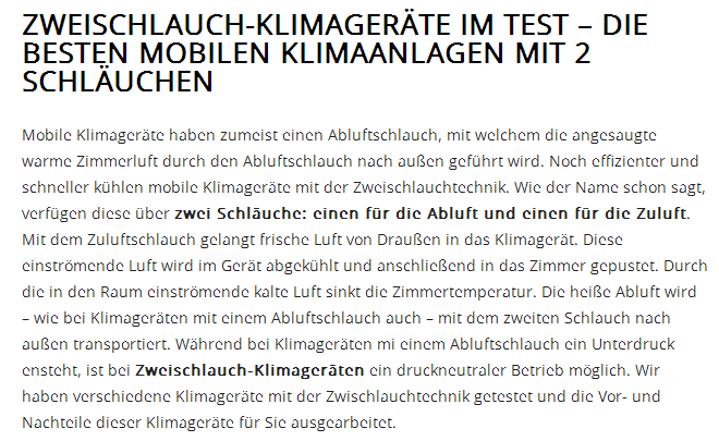

Hallo, wollte mich mal generell über die Funktion von mobilen Klimageräten informieren, speziell interessierte mich der Unterschied zwischen einem normalem Klimagerät mit einem Abluftschlauch und einem Klimagerät mit zwei Abluftschläuchen. Auf der ersten von Tante Google vorgeschlagenen Seite finde ich zum normalem Klimagerät mit einem Abluftschlauch folgende Information: "Mobile Klimageräte haben zumeist einen Abluftschlauch, mit welchem die angesaugte warme Zimmerluft durch den Abluftschlauch nach außen geführt wird." Und zum Klimagerät mit zwei Abluftschläuchen folgende Information: "Noch effizienter und schneller kühlen mobile Klimageräte mit der Zweischlauchtechnik. Wie der Name schon sagt, verfügen diese über zwei Schläuche: einen für die Abluft und einen für die Zuluft. Mit dem Zuluftschlauch gelangt frische Luft von Draußen in das Klimagerät. Diese einströmende Luft wird im Gerät abgekühlt und anschließend in das Zimmer gepustet." Stimmt die Funktionsbeschreibung so? https://www.klimaanlage-mobil.de/klimageraete-mit-2-schlaeuchen/
Bearbeitet durch User
(prx) A. K. schrieb: > Besser: https://www.energie-lexikon.info/kompakt_raumklimageraet.html Besser aber nicht gut. Hans H. schrieb: > Mit dem > Zuluftschlauch gelangt frische Luft von Draußen in das Klimagerät. Diese > einströmende Luft wird im Gerät abgekühlt und anschließend in das Zimmer > gepustet." Das ist völlig falsch. Das Klimagerät hat zwei Wärmetauscher. Am einen will es Wärme loswerden, am anderen soll es die Innenluft kühlen. Also hast du zwei mal Luft ansaugen und Luft ausblasen. Die Kühlseite ist einfach. Innenluft ansaugen, abkühlen und wieder ausströmen lassen. Die andere Seite ist jetzt aber das "Problem". Zweischlauchgeräte holen sich die Luft von draussen, kühlen damit ihren "heiß" Wärmetauscher und blasen die erwärmte Luft nach aussen. Einschlauchgeräte können sich dazu aber keine Aussenluft holen, also nehemn sie die schon kühlere Luft aus dem Innenraum, und pusten sie raus. Nur muss ja von irgendwo Luft nachströmen, sonst wäre irgendwann im Raum ein massiver Unterdruck. Diese Luft strömt von aussen nach und diese Luft ist wärmer, man will ja dann klimatisieren wenns draussen heiß ist. Im Extremfall nimmt man also die 24°C warme Innenluft zum kühlen der Heiß Seite und bläst sie raus, und von aussen strömt die gleiche Menge 35°C warme Aussenluft nach. Je nach Gerät schafft das bis ca. 10-15°C Different zu erzeugen, der Wirkungsgrad geht dann aber schon gegen 0. Einschlauchgeräte sind bescheuert, aber sie werden gekauft wie blöd weil es fast keiner kapiert. Zweischlauchgeräte sind deutlich besser, aber es gibt sie kaum noch weil sie ja so "kompliziert" sind.
Hans H. schrieb: > Stimmt die Funktionsbeschreibung so? Zumindest reden die von Zuluft und Abluftschlauch während du von 2 Abluftschläuchen phantasierst. Wenn eine Anlage nur Abluft durch einen Schlauch rausbläst kommt die Zuluft durch Türritzen etc von aussen, und aussen ist es zu der Zeit zu der msn Klimaanlagen braucht sehr warm. Es kommt also beim Einschalten der Klimaanlage warme Luft ins Zimmer, vielleicht wärmer als es eh schon war, und viel viel feuchter. Klimaanlagen mit nur 1 Schlauch sind kompletter Humbug, da kann man gleich die Tür vom Kühlschrank auf machen. Bei 2-Schlauch wird die ins Zimmer als Ausgleich kommende Luft wenigstens abgekühlt und entfeuchtet. Es gäbe noch die Variante, wo nur die Kühlluft für den Verdichter, die gleich wieder rausgeblasen wird, angesaugt wird, aber dann gibt es keinen Luftaustausch (neuer Sauerstoff, Kohlendioxid raus) im Zimmer. Daher ist nur die Klimaanlage sinnvoll, die überall im Rest der Welt eingesetzt wird: split Klima, notfalls als Monoblock im Fenster. Alles andere ist Verarsche.
Hans H. schrieb: > "Noch effizienter und schneller kühlen mobile Klimageräte mit der > Zweischlauchtechnik. Wie der Name schon sagt, verfügen diese über zwei > Schläuche: einen für die Abluft und einen für die Zuluft. Mit dem > Zuluftschlauch gelangt frische Luft von Draußen in das Klimagerät. Diese > einströmende Luft wird im Gerät abgekühlt und anschließend in das Zimmer > gepustet." Das wäre auch eine Möglichkeit. Ich dachte bisher immer, dass die 2 Schlauch Geräte innen und außen komplett trennen. Sprich Inn Luft direkt ansaugen abkühlen und wieder innen raus lassen und die Heiße Seite Saugt durch den ersten Schlauch warme Außen Luft an und erhitzt diese noch weiter und bläst diese dann durch den zweiten Schlauch nach draußen. Von der Sache her müsste doch die komplett getrennte Arbeitsweise effizienter sein oder? Zudem wäre es ratsam die zwei Schläuche noch dünn zu isolieren? Gut sollten ja eh möglichst kurz sein. LG
Daniel S. schrieb: > Hans H. schrieb: >> "Noch effizienter und schneller kühlen mobile Klimageräte mit der >> Zweischlauchtechnik. Wie der Name schon sagt, verfügen diese über zwei >> Schläuche: einen für die Abluft und einen für die Zuluft. Mit dem >> Zuluftschlauch gelangt frische Luft von Draußen in das Klimagerät. Diese >> einströmende Luft wird im Gerät abgekühlt und anschließend in das Zimmer >> gepustet." > > Das wäre auch eine Möglichkeit. Nein das ist eine völlig falsche Beschreibung. Lese meinen Beitrag oben. Daniel S. schrieb: > Ich dachte bisher immer, dass die 2 Schlauch Geräte innen und außen > komplett trennen. genau so ist es auch Ein Einschlauchklimagerät ist vergleichbar mit einem Kühlschrank, bei dem mit der kühlen Innenluft hinten den Abwärmetauscher gekühlt wird, und in den Kühlschrank dann warme Aussenluft durch undichte Türdichtungen nachströmt.

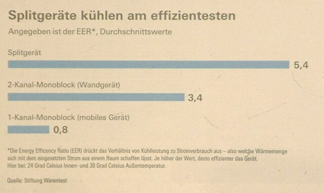

(prx) A. K. schrieb: > Was selten angesprochen wird: Wenn ein Einschlauchgerät die Luft aus dem > Keller ziehen sollte, ist das zwar günstig für die Stromrechnung. Die > Endabrechnung kommt aber vielleicht Jahre später in Form schimmelnder > Kellerwände. Weshalb sollte das passieren? Intensive Lüftung hat noch keinem Keller geschadet. Selbst in uralten Gemäuern passiert da nix. Das haben schon andere festgestellt: https://www.haustechnikdialog.de/Forum/t/158388/raetselhafte-Veraenderung-der-LF-durch-Kellerlueftung Eigene Erfahrungen: Als ich mein Haus kaufte waren nahezu alle Keller-Aussenwände feucht, der Keller roch sehr muffig. Ich habe dann an einem Kellerfenster eine Scheibe entfernt und durch ein Luftfilter ersetzt. Im diagonal gegenüberliegenden Kellerraum habe ich eine Scheibe durch Plexiglas ersetzt und einen Lüfter eingebaut. Der läuft nun seit über dreissig Jahren dauerhaft 24h 7Tage die Woche. Seit dem blüht nix mer aus, die Wände sind trocken, und die neue Farbe hält einwandfrei! Ein Kunde von mir hatte einen mitten im Keller eingemauerten, geschweissten Heizöltank. Nur eine kleine Schlupftür. Keine Belüftungsmöglichkeit im Raum, da keine Fenster nach aussen möglich waren. Der Raum wurde zur Tropfsteinhöhle. Dem habe ich einige Kernbohrungen in die Wände eingebracht, dicke Lüftungsrohre für Zu- und Abluft eingebracht, und einen Rohrlüfter montiert. Auch bei dem läuft die Belüftung seit Jahren 24/7. Seit dem hat der keine Probleme mehr. Nur das viel propagierte Stoßlüften funktioniert im Keller nicht!
Rainer D. schrieb: > Weshalb sollte das passieren? Intensive Lüftung hat noch keinem Keller > geschadet. Wenn Aussenluft mit hoher relativer Feuchte an deutlich kühleren Kellerwänden unter den Taupunkt abgekühlt wird. Wenn die Klimaanlage, um die es hier geht, einschaltet und viel Luft aus dem Keller zieht, dann stehen die Chancen nicht so schlecht, dass genau diese Situation gegeben ist. Bei trockener Aussenluft, die den Keller trocknen würde, schaltet der sparsame Anwender die Anlage und damit die Lüftung des Kellers hingegen nicht ein.

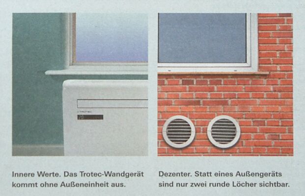

Die Stiftung Warentest hatte in Heft 5/23 ein solches "2-Kanal-Gerät" mit getestet. Dazu steht zu lesen (sinngemäß): "Bislang konnten wir einteilige Monoblöcke wegen schlechter Effizienz nicht empfehlen. Nun hatten wir ein Gerät mit einem neuen Bauansatz (2-Kanal Monoblock) im Labor, das viel effizienter ist", siehe Bild 1. https://de.trotec.com/produkte-services/maschinen-homecomfort/klimatisierung/komfort-klimageraete-pac-serie/pac-w-2650-sh/ https://de.trotec.com/fileadmin/downloads/Klimatisierung/PAC-W2600SH/TRT-BA-PAC-W2600SH-TC-006-DE.pdf
Udo S. schrieb: > Hans H. schrieb: >> Mit dem >> Zuluftschlauch gelangt frische Luft von Draußen in das Klimagerät. Diese >> einströmende Luft wird im Gerät abgekühlt und anschließend in das Zimmer >> gepustet." > > Das ist völlig falsch. Wahrscheinlich hat der Autor der "Ratgeberseite" da was verwechselt. Denn es gibt auch Monoblöcke, die stehen draußen und pusten dann über den Schlauch Kaltluft in das Zimmer.
